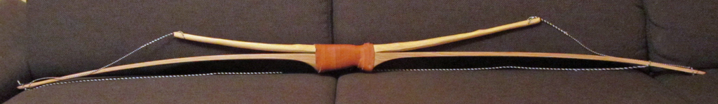

abgespannt
abgespannt

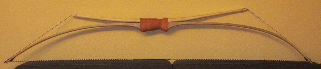

Standhöhe
Standhöhe

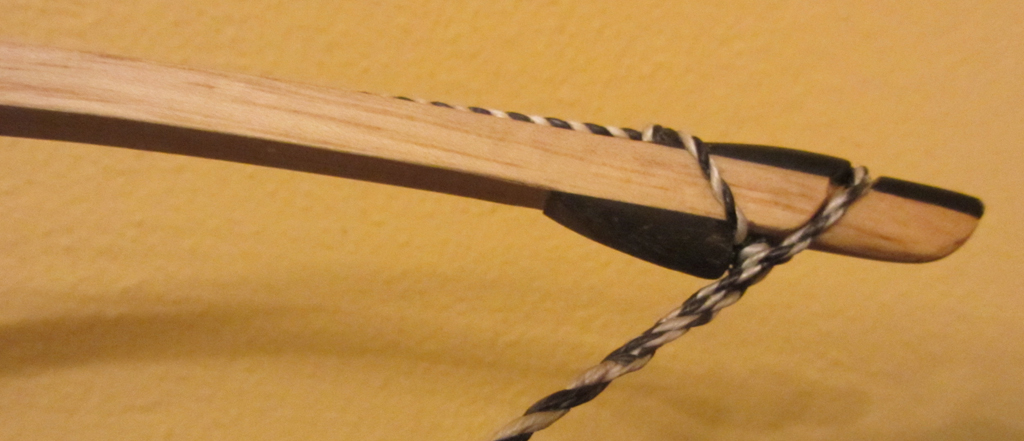

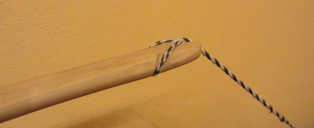

Tip1
Tip1
Tip2
Tip2
