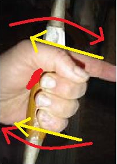

Man man man Wilfrid..
praktiziere einfach mal den Falkengiff und dann darfste wieder mit dem Kopf schütteln.
Du drückst nicht nur alleine bei diesem Griff...
Aber nochmal für dich:
Rot= Zug- Druckbewegung des Falkengriffs<br />Gelb= Zug des Bogens<br />Roter Fleck= Idealdruckpunkt
Wenn nun aber der obere Wurfarm des BOgens nicht weicher ist, so kommt erwiesenerweise bei oberen Gelben Pfeil zu einem erhöhten Zug auf die Druckbewegung des Falkengriffs.
Ich finde das ist ungünstig, den beide gelben Pfeile sollten ungefähr den slben Zug vorweisen.

janitschar, Dein Bild verdeutlicht, was ich meine ...
Im Auszug fängst Du das Moment durch die unterschiedlichen WA ab. Mit den Fingern Deiner Hand. Du bringst ein Gegenmoment auf. Nach dem Lösen fällt das Moment durch den Auszug äußerst schnell zusammen, Deine Hand dreht aber wegen der Trägheit Deiner Muskeln immer noch gegen. ziemlich mit der gleichen Kraft, denn Du kannst den Falkengriff nicht so schnell entspannen.
Dein Bogen kippt nach vorn. Ist Dein Handgelenk auch noch abgekippt, dreht sich Dein Bogen.
Diesen Fehler beim Flitzebogen -Schießen,-das "den Bogen erwürgen"-, kann ich Dir nicht zeigen, aber die Drehung im Handgelenk kannst Du hier gut sehen:
http://www.youtube.com/watch?v=CQDqe1H-rLo
http://flecomedia.de/watch_video.php?v=37974MW8B92S
Du kannst es nicht verhindern, nur ausnutzen und reproduzierbar machen.
Ist nun der Bogen nicht gut getillert, kippelt der in der Hand, Du greifst fest zu, um das zu verhindern, löst und derWA mit dem größeren Moment schnellt nach vorn, weil das Moment Deiner Hand kein Gegenmoment mehr hat.
