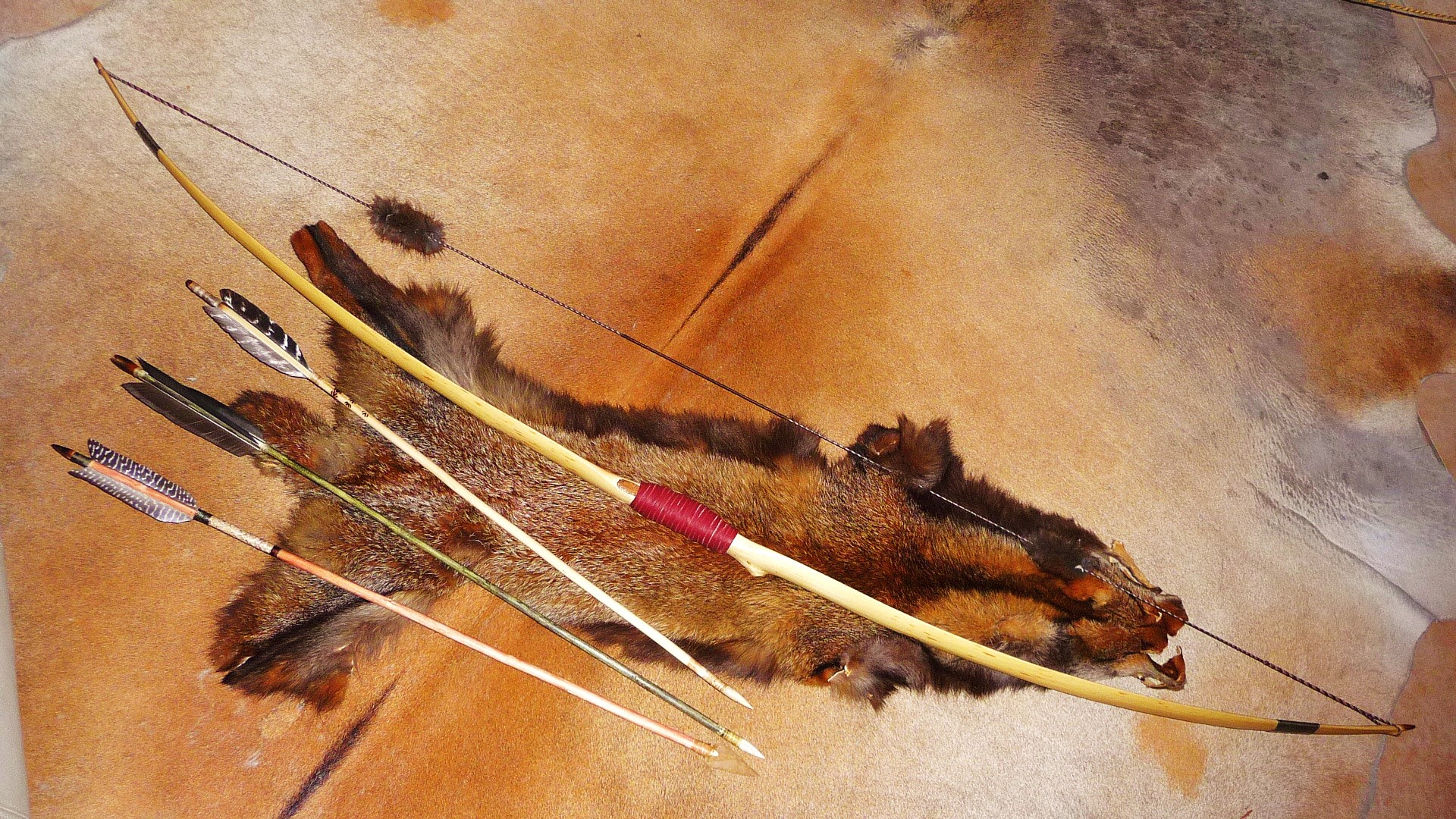

Nach ca. 500 Pfeilen ready :
65" NTN Bergulme Flatbow
39lbs @ 28"
Fades 45mm
Tips 9mm
Gewicht : schlanke 410g inkl. Lederwicklung usw. und 10 Strang Dacron Sehne
Selfnocks
Pyramidal gehalten
Wicklungen aus Sattlergarn (Nur Optisch - neuer Besitzer möchte das so...)
Griffwicklung aus Leder
Arrowpass aus Welsleder

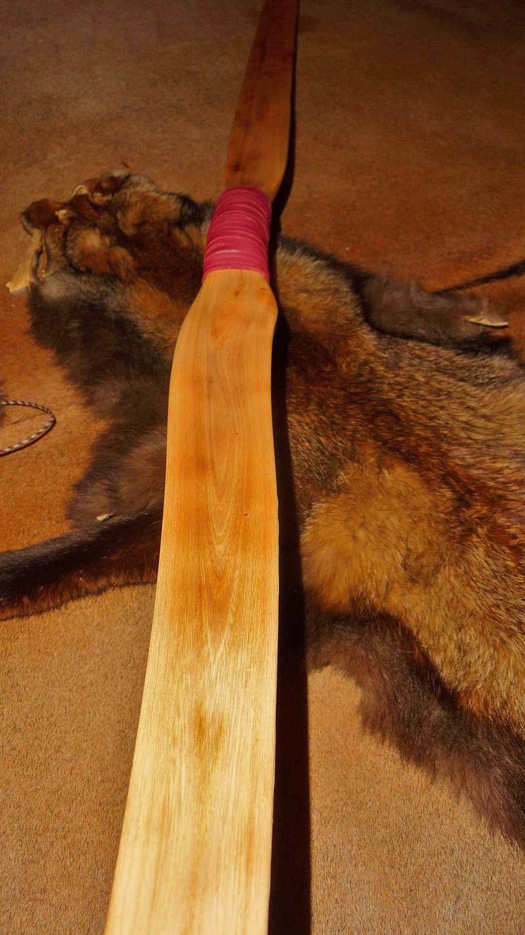

Charakter-Ast am unteren Fade + unterer WA leicht snaky
Belly etwas geröstet ... ::)
"Black Eye" lässt Pfeile mit ganz schön "pfttttt..." fliegen und zaubert dir dabei ein Grinsen auf's Gesicht ...
Ein leichter, schneller Parcourbegleiter der seinem neuen Besitzer bestimmt viel Spass bereiten wird ... ;D
Der Bogen entstand aus einem recht schmalen Stamm (9cm), hatte dafür aber megageile breite Jahresringe und das Holz
war extrem gelblich, was mir besonders an Bergulme gefällt.

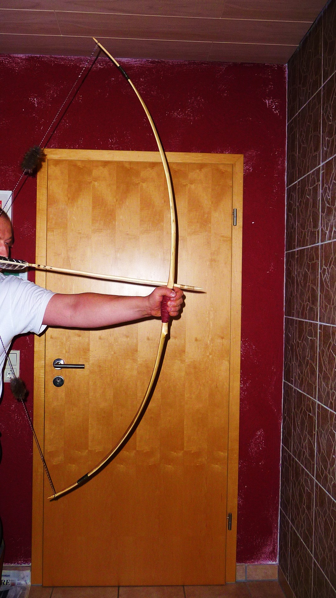

...ich würde den oberen WA noch etwas 'weicher' machen, der ist zu stark und hebt dir im Vollauzug den Pfeil am Nockpunkt zu hoch. ...das kaschiert auch das diagonal geknipste Bild nicht... ::) ;D

Was mir auffällt sind die unterschiedlichen Sehnenwinkel im Vollauszug, der untere WA zeigt ein deutlich größere Winkel.
Vielleicht ist das aber ganz üblich, ich möchte nur wissen, wissen und wissen ;)

...kannst du mal einzeichnen wo ich ihn "weicher" machen soll/kann ?
Wäre toll !

Bring die neutrale Phase des oberen WA's auf die grüne Linie. Vorrangig durch Materialabtrag im roten Bereich.
...du bist erfahren genug, die Zeichnung zu lesen... :o)

Alles klar & Danke !
Werd' ich machen bevor der das Haus verlässt !

@Blacky: Kann das nicht auch nur so aussehen, weil er die Sehne etwas weit oben anfasst? Sieht zumindest so aus, als wäre der Pfeil ziehmlich weit oben eingenockt, folglich auch die Hand an der Sehne.
Blacksmith77K
Beiträge: 6025
Re: 65" Bergulme "Black Eye" 39lbs@28"
Beitrag von Blacksmith77K »
Haithabu hat geschrieben:@Blacky: Kann das nicht auch nur so aussehen, weil er die Sehne etwas weit oben anfasst? Sieht zumindest so aus, als wäre der Pfeil ziehmlich weit oben eingenockt, folglich auch die Hand an der Sehne.
Könnte... aber wenn Skinwalker fragt, wie er denn wo was wegnehmen soll/kann, dann ist er sich der Steifigkeit des oberen Wurfarmes bewusst.
Wenn es anders wäre hätte er geschrieben, dass es so wie es ist, OK ist. ;)
