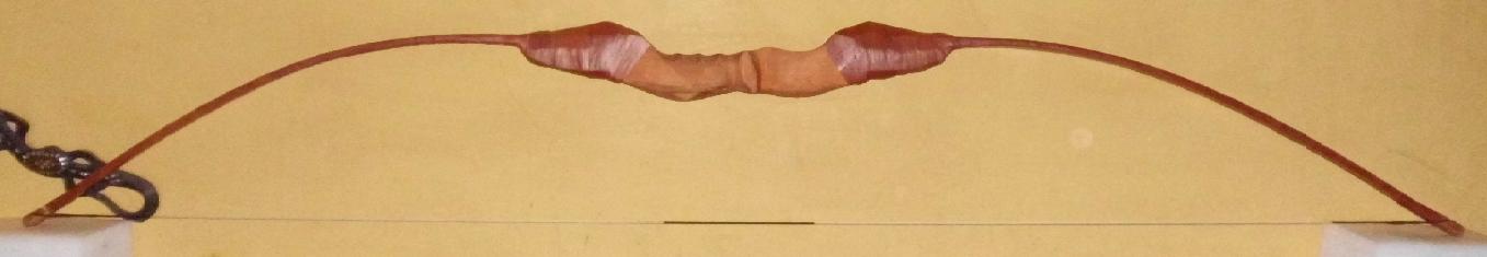

Re: Erste Experimente im Bogenbau
hier nun Experiment Nr.3:
1,80m Bogen, Mittelstück+Lattenrost mit Glasgewebe ala eddytwobows (youtube: Bogenbau mit Glasfaser)
Mittelstück mit Pistolengriff gefeilt - WAs pyramidal verjüngt (naja, das war etwas schwierig, weil ich es mit dem Winkelschleifer gemacht habe, habe grad nix anderes hier, leider sind die WAs dann doch etwas dünner geworden...) - Tips draufgeklebt - Tillern: wow, ist echt ne Kunst für sich das sich beide WAs 1. synchron und 2. gleichmäßig über den gesamten Arm biegen (mach ich nicht nochmal mit dem Winkelschleifer
mal gucken was der Weihnachtsmann mir so an Werkzeug vorbeibringt...) - dann Glasgewebe mit epoxi draufgeklebt (weil die WAs so dünn geworden sind hab ich testweise gleich 3 Schichten am Rücken draufgeklebt) - Feinschliff - und ausprobieren:
ich schätze mal so 20# bei 26" Auszug, ließ sich ganz gut einschießen, nach ca. 50 Schuss hatte sich dann beim unteren WA das Glasgewebe gelöst - da hab ich mich dann schon etwas geärgert, naja
Hab den Untergrund wohl nicht sauber genug gehabt. Passiert mir nicht nochmal. Vllt. sollte ich auch nä mal nicht den günstigsten Epoxi nehmen, weiß dazu jmd. was oder kann eine Firma oder so empfehlen? Wenn ich Bock hab baue ich ein Paar neue WAs, dann mit vernünftigem Werkzeug, das Mittelstück ist ja schon ganz nett geworden und liegt gut in der Hand.
hier noch ein Foto (hatte die WAs noch mit braunem Iso-Band umwickelt)

Na ja, die äußeren Teile des WAs sollten auch etwas zu tun haben. Die sind aktuell noch deutlich zu steif...

Ja, ja - die alte Geschichte mit den Elektrowerkzeugen - wie oft wurde das schon erwähnt das man als Anfänger keine Elektrowerkzeuge zum tillern verwenden soll.
Wie wäre es mit einem Foto im Vollauszug?
Kannst du mal beschreiben wie du das Glas geklebt hast und welches Epoxy du verwendet hast? Vielleicht finden wir dann den Fehler. Im Normalfall sollte jedes Epoxy bei dem Bogen (20 Pfund) halten. Das du gut verrührt hast und es warm genug war bzw. du lange genug gewartet hast setzte ich jetzt einmal voraus.
Was macht das Iso Band auf dem Griff?
