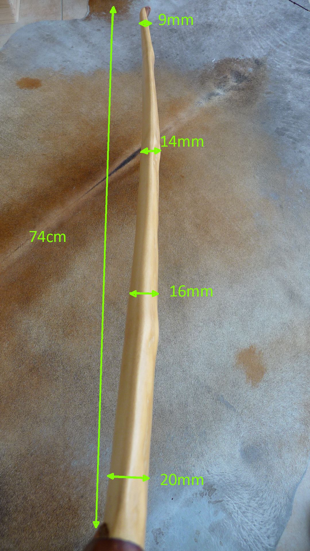

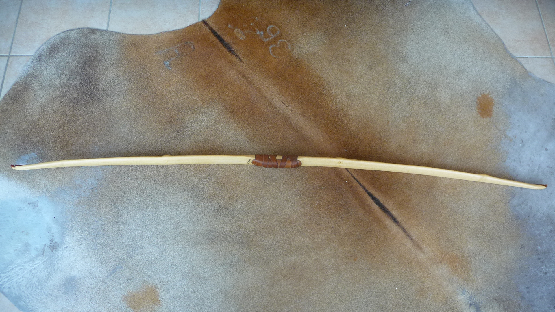

hier ein Beispiel für das angesprochene Linsenprofil :
ist zwar keine Ulme aber egal ...
Holler 60" 62lbs@29"
Linsenprofil
Breite der WA an den Fades 40mm, nach 2/3 : 30mm und an denTips :8mm
so könnte ich mir deine Ulme auch vorstellen, allerdings mit einer Gesamtlänge von ca. 68" damit das Zuggewicht
von ca. 45lbs wieder passt.
Linsenprofil

Super, vielen Dank für die Bilder, sieht super aus!! Sieht also nach einer abgerundeten Linse aus, das müsste für meine Staves passen. Eine Frage noch: Wie ändert sich der Querschnitt so eines Bogens zu den Tips hin? Wird die Linse dabei zunehmend "quadratischer" um an Biegsamkeit zu verlieren?

quadratisch würde ich das nicht bezeichnen, eher ab den letzten 15cm mehr Seitentaper.
Die 15cm sind dann nicht mehr linsenförmig sondern eher abgerundet.

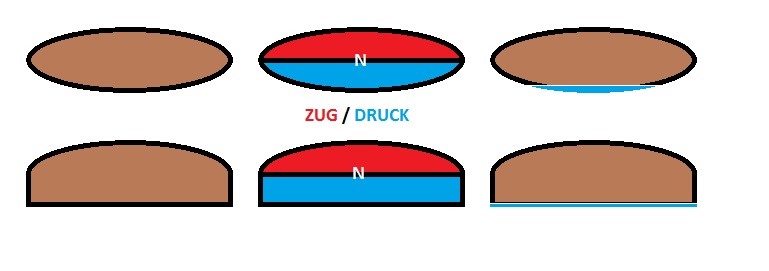

b.t.w.: Es ist ein IRRTUM, dass ein ganz und gar flacher Bauch weniger zu Stauchrissen neigt! Theoretisch zwar ja, praktisch aber nicht!
Begründung:
1) Theorie: Ein leicht gerundetes Bauch-Profil hat einen Scheitelpunkt in der Wölbung. An diesem Punkt hat der WA die max. Dicke, ergo auch die höchsten Druckkräfte. Da dieser Bereich schmal ist, verteilt sich der Druck wenig und kann das Holz dort überlasten.
Ein flaches Bauch-Profil verteilt die Druckkraft auf eine größere Fläche.
Aber....
2) Auch ein Bogen mit flachem Bauch-Profil hat die max. Dicke in der Mitte. Weil nämlich der Rücken ja gewölbt ist. Zwar nimmt die Dicke zum Rand hin nur halb so schnell ab, als wenn auch der Bauch noch gewölbt wäre, aber dennoch.
3) Viel entscheidender ist aber, dass es bei einem flachen Bauch 2 Schwierigkeiten gibt:
3a) Will ich an einem gewölbten Bauch an einer Stelle nur noch ein WENIG abnehmen, muss ich dort nur ganz wenig Holz im Scheitelbereich der Wölbung entfernen. Das geht sehr präzise. Nehme ich einen TICK zu viel weg, wird im Gegenzug an DER Stelle dafür die Wölbung flacher, der Druck verteilt sich (und die Belastung des einzelnen Punktes BLEIBT näher an den benachbarten Bereichen).
Will ich an einem flachen Bauch das Selbe machen, muss ich auf einer breiten Ebene GANZ wenig abtragen. Das ist schwieriger. Nehme ich dann DA einen Tick zu viel weg, wird die Stelle, (die ja nicht flacher als flach werden kann), an jedem Punkt sofort MEHR belastet als die umgebenden Stellen.
3b) Bei einem linsenförmig geformtem WA-Profil liegt die Kante, also die WA-Seite etwa in der neutralen Ebene. Sie wird gekrümmt, bekommt aber kaum Zug oder Druck.
Bei einem umgekehrt-D-förmigem Profil mit flachem Bauch liegt die (dünne) Kante in der Max-Druck-Ebene. Schon die kleinste Ungenauigkeit, Dellen, Kratzer, können zu einer "Störung" und in Folge dessen zu einem Kollabieren führen - und das im besonders kritischen Randbereich! Und hat sich da erst mal ein Kompressionsbruch gebildet, schaukelt der sich auf und "frisst" sich immer weiter in den WA...
Daher: Für mich heißt "flacher Bauch" immer "leicht gewölbt".
