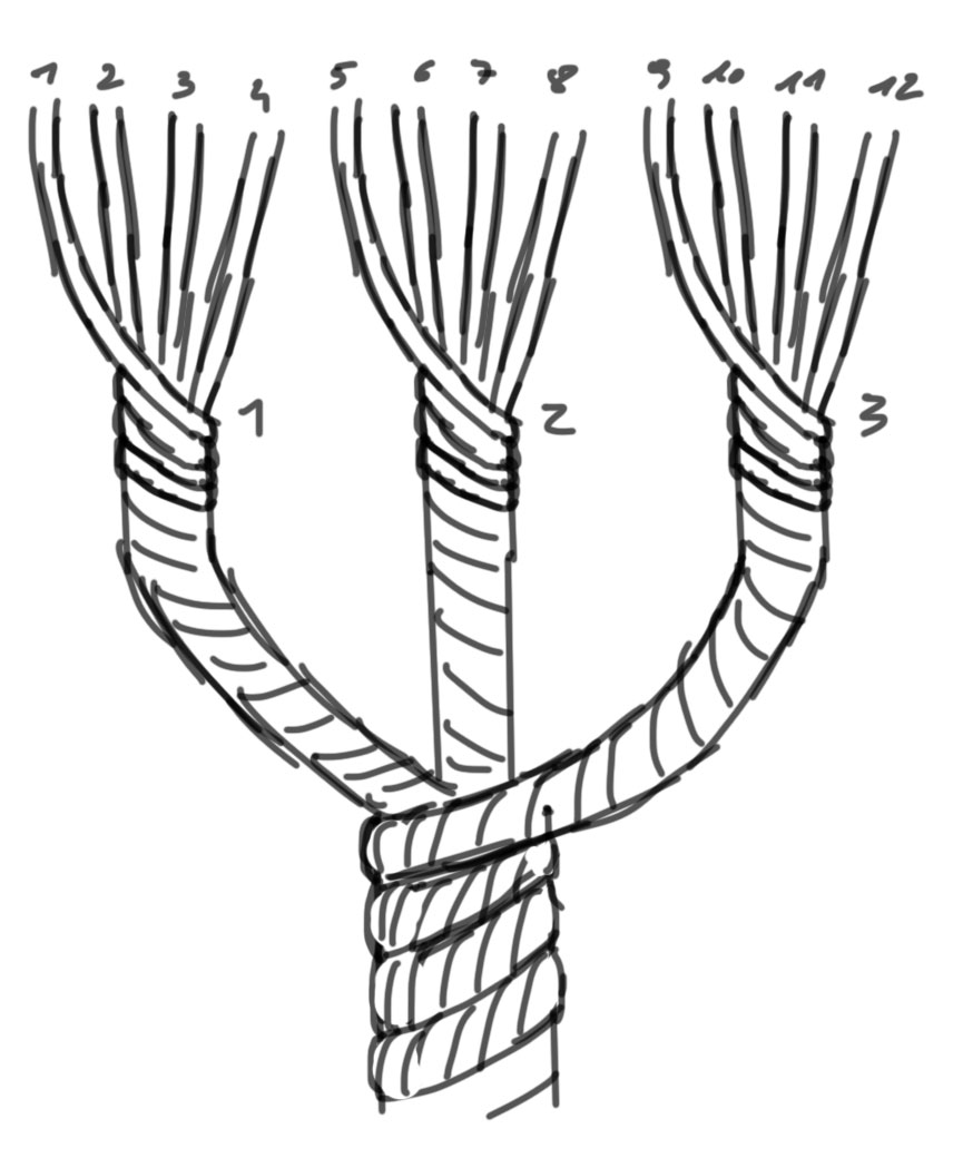

Re: Sehnengarn und ein paar andere Sachen
Irgendwie versteh ich wohl nicht wie du das meinst.
Ich nehme beispielsweise meine 12 Stränge und verzwirne (also verdrehe sie ineinander?) zu vier Strängen, die dann aus jeweils 3 Strängen bestehen. Für mich wäre dann logisch diese 4 in 2 Stränge aus je 2en zu verzwirnen. Dann habe ich 2 gleichdicke Stränge aus denen ich ganz normal eine Sehne spleissen kann.. oder?

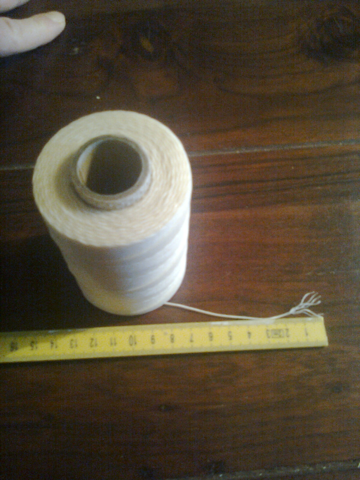

Hab Antwort von Jürgen Junkmanns: zunächst hat er mich korrigiert, es ist gewachstes LEINEN-Garn. Beziehen kann man es bei einer Firma GRUSCHWITZ - allerdings haben die wohl Probleme mit kleinen Bestellmengen...
Hier meine typischen unscharfen Handy-Bilder dazu:
Gruß, Red-Archer
Benutz mal die Tube und gucke mal nach Videos, wie man Seile macht, dann wirst Du verstehen, wie das gemeint ist.Thorlef hat geschrieben:Irgendwie versteh ich wohl nicht wie du das meinst.
- acker
- Beiträge: 10952
- Hat gedankt: 8 Mal
Leinengarn bekommt man bei Hermanski : http://www.webshop-hermanski.de/webshop ... bbb1e13943
Ah! Ich glaub jetzt hab ichs, oder?the_Toaster hat geschrieben:Benutz mal die Tube und gucke mal nach Videos, wie man Seile macht, dann wirst Du verstehen, wie das gemeint ist.Thorlef hat geschrieben:Irgendwie versteh ich wohl nicht wie du das meinst.
Super, danke für den Link acker!
- the_Toaster (✝)
- Beiträge: 3706
JupThorlef hat geschrieben: Ah! Ich glaub jetzt hab ichs, oder?

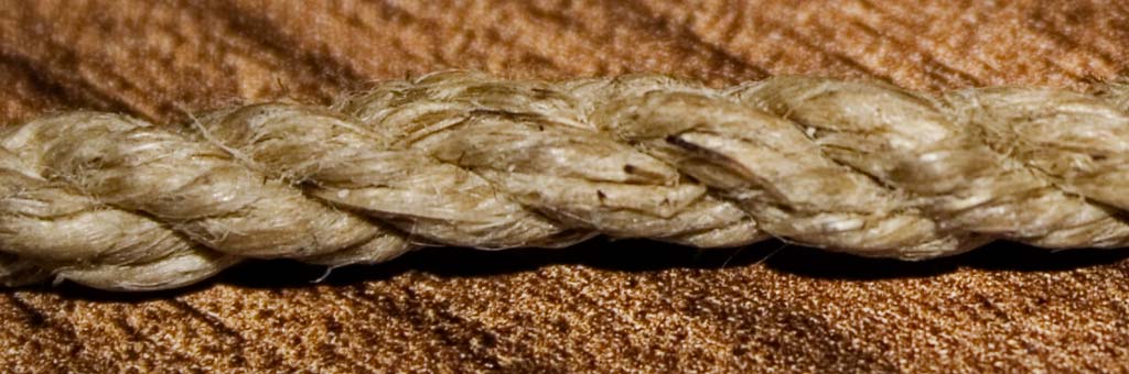

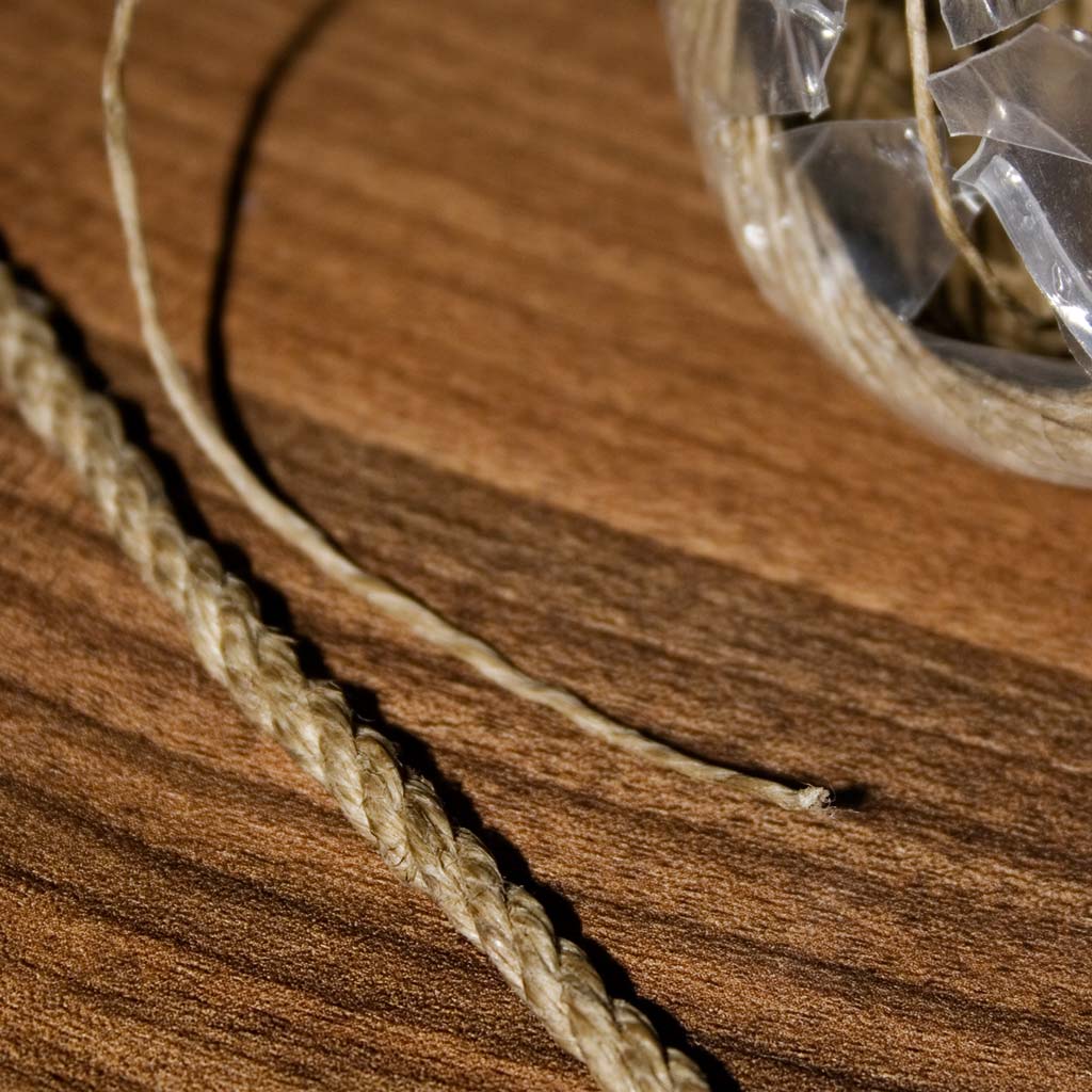

Und hier mein erster Versuch die Theorie in die Praxis umzusetzen
