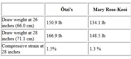

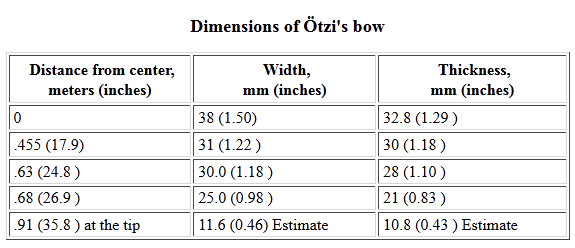

Gewicht nicht, aber die original Maße für den 182cm langen Bogen:
Geht man von aus, dass der Bogen in der vorliegenden Form gefinisht wäre, würden sich folgende Werte zeigen:
Und bei einem ungefinishten Eibebogen von 166# kann man von einem fertigen Bogen von mindestens 120#@28" ausgehen...
