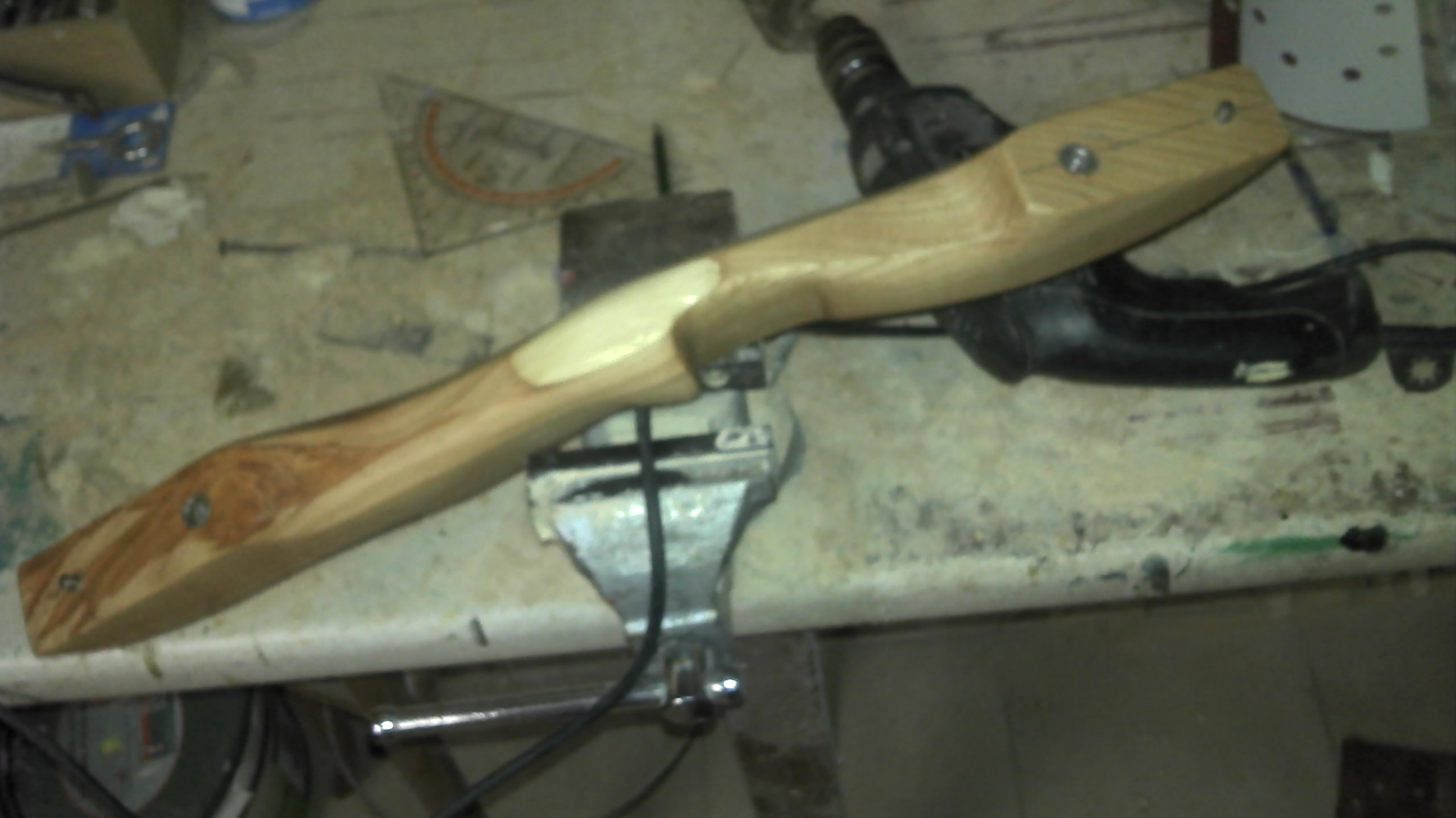

Die WAs werden mit einer Verschraubung am Anfang der WAs verschraubt ans Mittelstück, mit Muffe...Schrauben und in das Mittelstück eingedrehtes Innengewinde. Dann habe ich noch an den Kanten des Mittelstücks kleine Stahlstifte zur Arritierung
eingebaut. So haben die WAs am Anfang Rückseite dann auch ein Loch für die Stifte. Kannst du ganz gut auf dem 2ten Bild oben
ansehen. Is nicht perfeckt aber hält ganz gut. Die Verschraubung plus Zubehör habe ich als Set bei BogenSportWelt für 15
EUS gekauft.
Hier nochmal ein Bild vom Mittelstück mit Verschraubung:
EUS gekauft.
