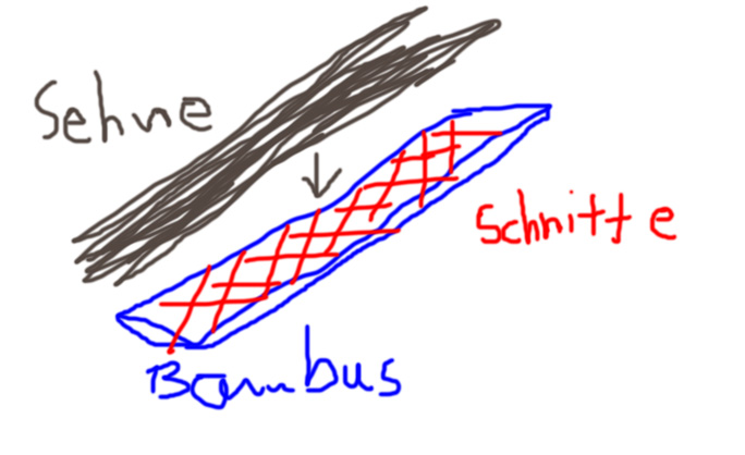

Ja, nur ist die Innenseite sehr wenig zugstabil. Es können sich sehr schnell Querrisse bilden, die dann durch alle Fasern laufen. Man benötigt daher zum einen einen guten Bambus, zum anderen muss man die spröde Innenschicht komplett wegschleifen, bis man die zugstabilen Faserschicht erreicht hat.Penumbra hat geschrieben:- Nodienübergänge Müssen im Rücken plan sein und würde bei der Außenseite vom Bambus Faserunterbrechung im künftigen Bogenrücken bedeuten, ergo höhere Bruchgefahr, die Innenseite ist von Natur aus recht plan

Querrisse hatte ich nocht nicht Jo, aber ich gehe von mindestens 1cm eher 1,5cm dickem Bambus aus und da liege ich bei max. 7mm Dicke im guten Faserbereich. Normalerweise werden die Fasern innen bi-direktional eingschnitten, so kann das Bambus unter der Sehnenschicht gar nicht mehr reissen.

hmmm... Beim Querschneiden werden die (zugbelasteten!) Fasern durchtrennt.
Halte ich für falsch....
(Aufrauen von Holzoberflächen übrigens ebenso!)
Holz: Ich entfette und wässere dann. Nach dem Trocknen ist die Oberfäche rau genug, um jede Klebung zu halten.
Holz und Bambus: Alles Andere als Längsrillen scheint mir technisch fehlerhaft.

So wie Penumbra es hier sehr schön graphisch darstellt machen es die Koreaner auch wohl. Zumindest in den Videos die mir derzeit zur Verfügung stehen.
Das Ritzen erfolgt vor dem Wässern des Bambus und es wird nur ganz zart ausgeführt . Dieses hört man sehr gut und man sieht auch das das Messer gefühlvoll benutzt wird. Habe das in der Werkstatt mal durchgetestet ( Sonntag
Ritzt man zu tief, bilden sich schnell kleine bis größere Risse im Bambus beim Biegevorgang .
Ritzt man garnicht lässt er sich schlechter biegen und er wird weniger gut grade.
Ritzt man nur die Innenhaut leicht ein , so lässt er sich besser biegen und es entstehen keine Risse.
Zumindest ergab sich dieses Resultat nach 6 Proben .
Ob vor dem Sehnenbelag ein erneutes Ritzen erfolgt weiß ich nicht .

Wahrscheinlich nicht*, wohl erfolgt aber vor dem Sehnenauftrag eine Reduktion in der Schichtdicke was denke ich alle Kratzer bis zu einer Tiefe von 5 mm entfernt.acker hat geschrieben:schöne Diskussion
Zum Biegen: Sicher hilft der grüne Bambus ungemein. Allerdings biegen die Koreaner eben auch mit der Außenseite zum Bogen Bauch und dort ist der Bambus nunmal am extrem zugstabil (siehe mein Posting zur traditionellen Ausrichtung des Bambusstrreifens
Kevin
*Bemerkung: A. Karpowicz beschreibt das ziehen von flachen Rillen entlang der Rückenseite vor dem Auftrag der Sehne aber keine tiefen kreuzweisen Schnitte wie sie beim Koreaner vor dem Wässern unternommen werden.
