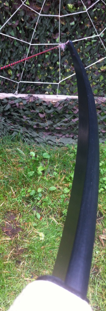

So ich habe wieder einmal einen Bogen fertig (Bogen 22)
Maruki Yumi Takedown 30#@30" (Lattenrost) ;D
Set:0"
Reflex 1"
Länge: 181cm (179nn) Griff 3/5
Breite Oben 3,8 zu 1cm Unten 3 zu 1cm,Voll Pyramid
Dicke 1,2cm
Griffbereich Dicke 2,4cm, Breite 2,5cm, Länge 25cm (auf je 6cm Länge 4cm Breit, je 1cm Fade, 11cm 2,5 Breit)
Griffwicklung: Schwarzes BW Panzerband und darüber Paketschnur
Holz:2xLattenrost
Farbe:1xSchwarz Clou innenfarbe, 2xClou Holzlack
Sehne: Tillersehne 16Strang Rot/Schwarz Dacron 1 Ohr
Sehnenstand:13cm
Sehnenlage:Mitte
Zieht sich sehr weich bei 29" mit 26g Pfeile 75 Grain Spitze, 40er Spine (glaub ich) kein anschlagen am Bogen
PS: Hätte Oben im Aussenbereich noch weiter Tillern können, ich wollte aber nicht die 30# unterschreiten.
die ersten 15 Schuss auf 15m sind in einem Bereich von 15cm eingeschlagen ich bin sehr zufrieden :D
Und das Beste ist, ich habe von den Lattenrost noch 15 Stück ;D ;D
Takedown ohne Panzerband und Paketband

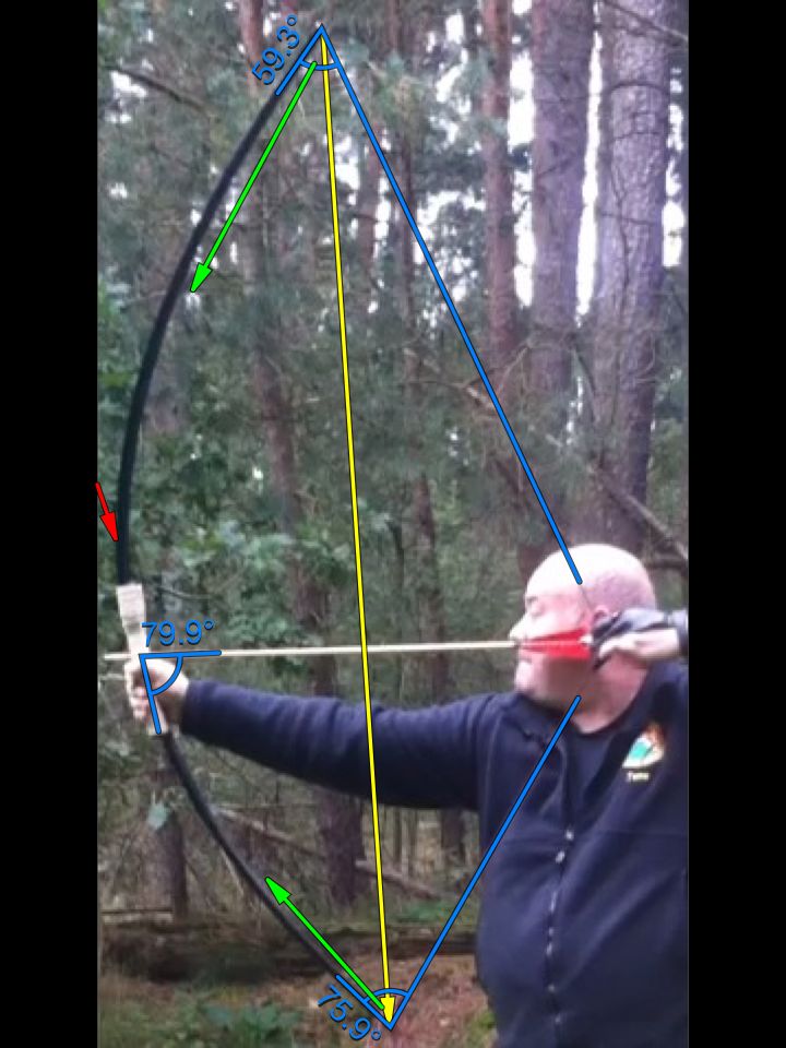

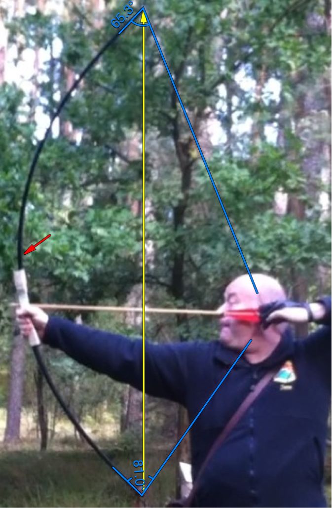

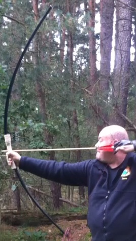

Exus
Beiträge: 859
Re: Maruki Yumi Takedown 30#@30" (Lattenrost)
Beitrag von Exus »
So nach 150 Shot hat er nun seinen Namen verdient.
Name: alive (am Leben)
Nach 150 Shot bei 30@ 30" habe ich bei 3-5sec Auszug ein leises Rascheln gehört und siehe da ein kleiner 2x2cmx1mm (1 schicht 50%) ist im Hauptbiege Bereich angerissen. Da ich mitten im 3D Parcour war kurze Überlegung und dann die Lösung .
Den Bogen umgedreht aufspannen.
-Besserer Tiller (hatte man schon auf den Bildern gesehen)
-Der Riss am Rücken wandelt sich zum Riss im Bauch ;D
-Zuggewicht wird dadurch um 3 Pfund gesenkt (27#@30")
-nach 50 Shot sind mir keine Geräusche oder Rissänderungen aufgefallen
-Werde mit Panzertape den Riss 10cm sichern und mit Packetband umwickeln
-Und ihn solange schiessen bis er bricht ich werde dann berichten aber er fühlte sich gut an.
-Werde eine Copy des Bogens erstellen (habe ja noch 15 Latten) und in den aussen Bereichen mehr Biegung einstellen (Siehe Bild)
Diesen Bogen werde ich mit dem Panzertape Weiterschiessen (Materialtest)
mit 26g Pfeilen schiesst er sehr Gut 3D Parcour 246Punkte (mein Record ist 345 bei 32 Zielen)
