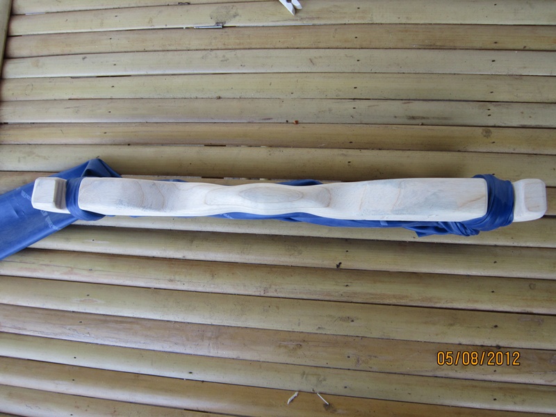

da ich mit meiner bisherigen zweimonatigen Vaterschaft vollkommen eingespannt bin und nicht mehr zum Training komme, hab ich mir was überlegt.
Es bräuchte einen Bogen der etwas mehr Pfund hat als mein Bogen, den selben Griff aufweist und so klein ist, dass ich ihn überall mitnehmen kann.
Zusätzlich sollte das Zuggewicht auf ca 70# erhöhbar sein - für Muskelaufbau etc pp
Unmöglich? Weit gefehlt!
Ich präsentiere den Trimm-Dich-Osmane! ;D
Man nehme ein Stück Esche und ein Theraband aus dem Orthopädieladen.
Zwei Bänder = ca 55#@28"
Drei Bänder = ca 70#@28"
Kosten:
Theraband 10€
Esche oder Buche max 10€ aus em Baumarkt
Wichtig!
Ein "Leerschuß" is a "bissle" laut.

EddieDean
Re: Trimm-Dich-Osmane
Beitrag von EddieDean »
Die Möglichkeit der 70# sind für den Muskelaufbau.
Wenn ich nur mit einem Band übe, hab ich ca 20# auf 28".
Super zum aufwärmen und zum Technik trainieren.
Gerade das Körpergefühl lässt sich enorm steigern bei 20#.
Auch den Falkengriff kann ich durch ein höheres Abgreifen des Bandes gezielt trainieren. Der obere "Wurfarm" bekommt mehr Zug als der Untere, somit muss ich mehr Kraft aufwenden als sonst.
Ich denke ich sollte das Ding zum Patent anmelden. ;D
Allerdings klemmt das Band beim mediterranen Ziehen schon ordentlich.
