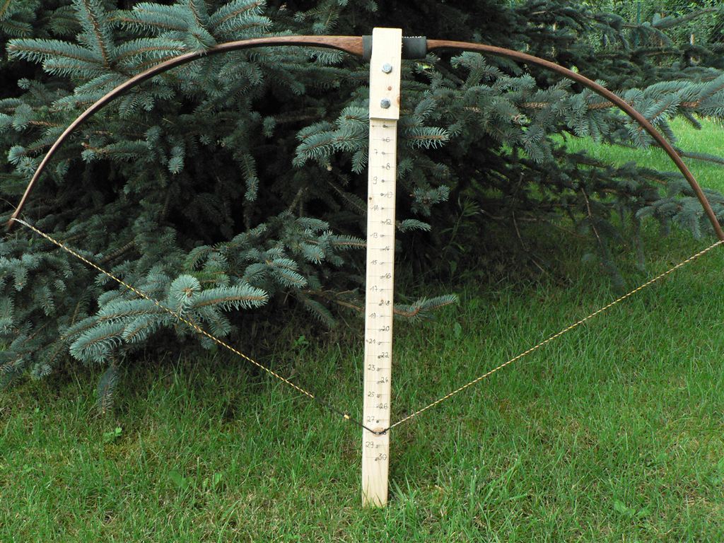

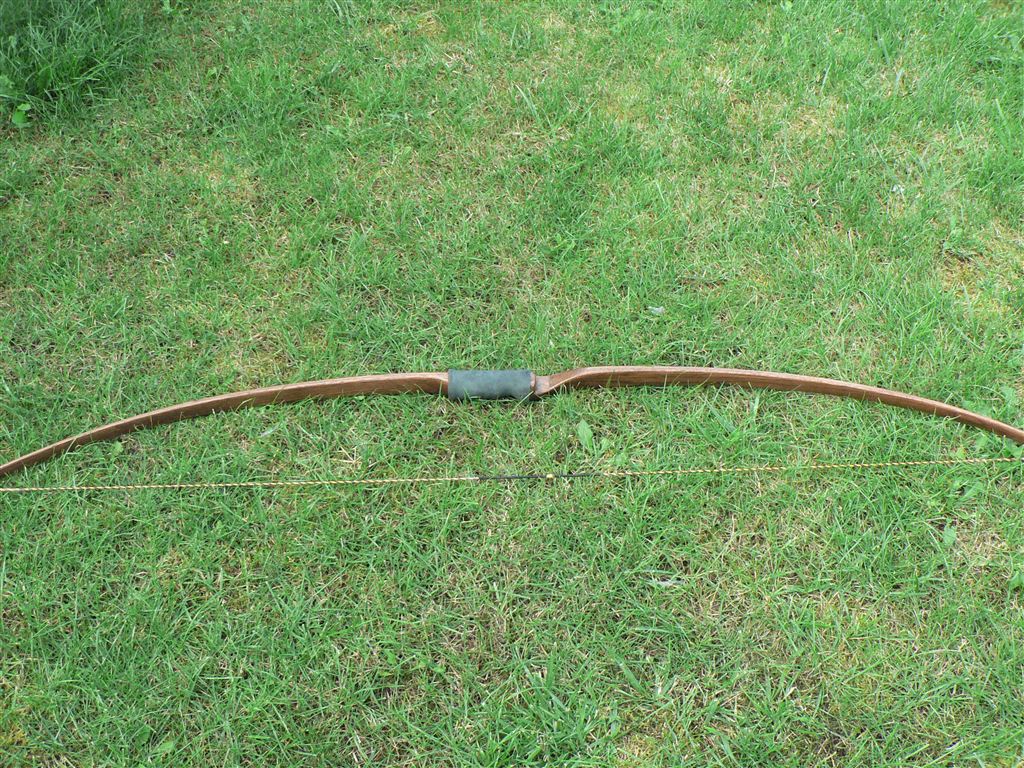

Hier mal wieder ein Bogen den ich euch vorstellen möchte. Er ist für eine gute Freundin, den sie sich durch langes Training verdient hat. :D Auf Grund der herschenden Geldknappheit und da ich kein Holz auf Lager hatte, habe ich mich für die Variante des laminierens entschieden. Eine 5mm Ahorndecke hatte ich noch und die Eiche gab es für ca.15€ im Baumarkt. Das Holz für die Tips kam aus einer Restewühlkiste, die ich mir mal bestellt hatte. So kam zusammen, was zusammen gehört ;) . Der Bogen hat einen gleichmäßig straffen Auszug und eine hohe Pfeilgeschwindigkeit (wie ich finde!) für sein Zuggewicht !
Facts:
Flatbow
Rücken: Ahorn
Belly: Eiche
Länge: 64" NTN
Zuggewicht: 32#@28"
Breite WA: 4cm auf 1,5cm
Griffhöhe/breite: 3,5cm
Selfnocks: 4,5cm
Sehne: 12 Strang Dacron B50

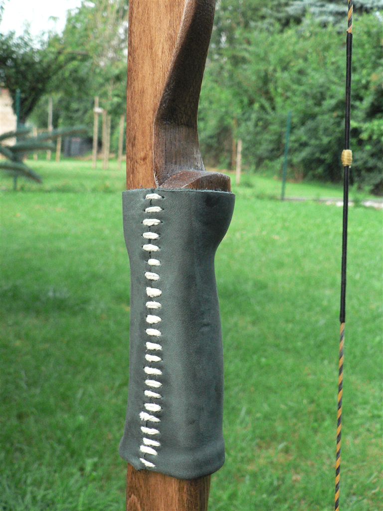

..Handvernäht (..wie man sieht ;-))

Nett!
Weißt Du welche Art Eiche das ist? Einheimische?
Würde ja heißen, dass die mit Backing funzt.

Yo, mach mal, das wuede mich auch interessieen, ich vermute aber, dass es nicht unsere einheimischen Arten sind.

Als was hast du die Eiche denn gekauft? (nicht Art sondern Diele, Massivholz etc....)
Dass Eiche unter Backing funzt hätte ich auch nie bezweifelt- das Problem dürfte höchstens starker Stringfollow und ein rel. hohes Gewicht sein!
Dein Ergebniss finde ich auch sehr gelungen und das Fenster ist ein echter Hingucker für die Machart!

Danke... Es war eine Eichen"latte" von 4x2cm auf 2,5m von Sporkenbach. Ich denke auch das es einheimisches Holz war, aber ich werde mich schlau machen ! Das Gewicht des Bogens beträgt im übrigen 471g mit Handgriff aus Leder.

Eiche scheint zu funktionieren--hatte letztens auch die idee--leider ist mir was dazwischen gekommen. Bei mir im Baumarkt gab es Latten 4 x 1 cm . hätte davon 2 Stück+ Backing in reflex gezogen-- wegen dem zu vermuteten Stringfollow
