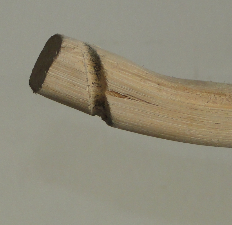

Die Außenseite des Stabes hab ich als Bogenbauch benutzt und den Bogen bisher über den Rücken getillert. Das Querschnittsprofil ähnelt einem umgedrehten „Kastenbrot“
Die Länge des Bogens beträgt von Sehnenkerbe zu Sehnenkerbe 54“. Das derzeitige Zuggewicht kann ich nur schätzen da ich noch keine Zugwaage habe. Es liegt aber etwas über meinem jetzigen Bogen (25#) und dürfte so bei 28# liegen. Das ist auch ungefähr das was ich wollte.
Die im Moment nur leicht angedeuteten Recurves werde ich noch etwas weiter einbiegen. Die sehen auf dem Bild unterschiedlich aus aber das liegt am Schattenwurf. Ich hab da nicht Sauber Fotografiert.

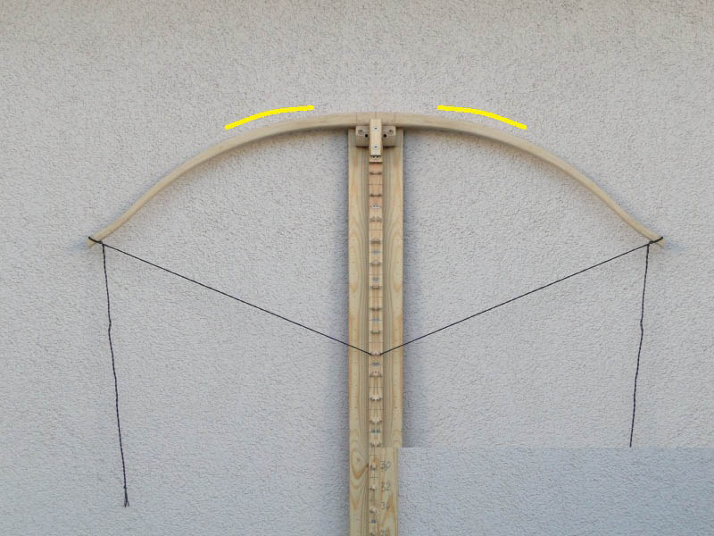

So jetzt zum Tiller:
Ich hab mal markiert wo ich meiner Meinung nach noch etwas wegnehmen müsste, bin aber total Unsicher.
Es wäre aber sehr Nett wenn der eine oder andere noch mal „drüber schaut“ und einen Kommentar abgibt.
Der auf dem Bild rechte WA ist der untere.
