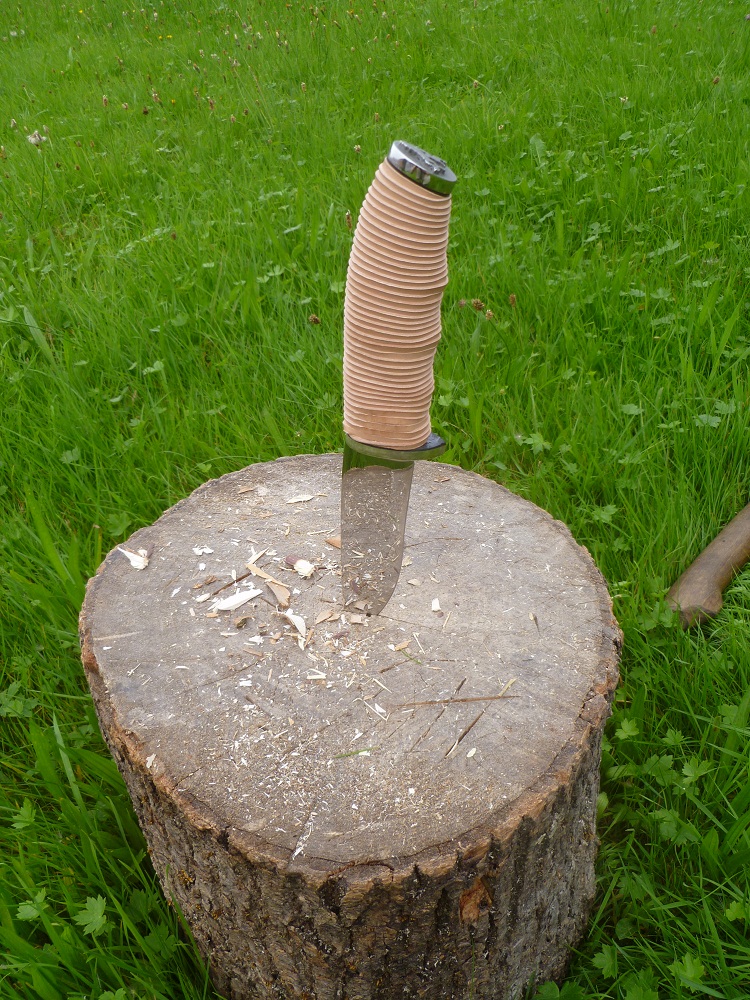

Soool...ich habe auch mal angefangen...mein erster Versuch...eine eigene Interpretation des "Cimex"...
Leider kann ich vom I-Pad kein Photo hier einfügen, daher per Link:
http://4.bp.blogspot.com/-iVGnYbyNz0s/U ... C_0097.JPG
Ich hoffe, es gefällt...

Klasse, schöne Form und saubere Arbeit!
Kannst du mal die Dimensionen angeben, ich kann mir die Größe nach dem Bild schwer vorstellen.
Und wie dick ist die Klinge?

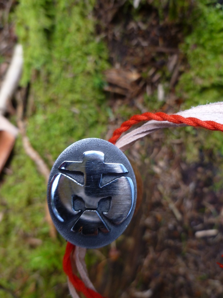

Nabend Zusammen,
So auch mal wieder von mir zwei Messer.
Das eine hat mein Vater zum Geburtstag bekommen, das andere ist für meinen Dede (Patenonkel) fürn 50ger
Die persönliche Note kommt durch den Knauf/Griffabschluss und durchs selber machen halt
So nicht viel Worte hier die Bilder
Vadder-Messer: Das Andere: Gruß
Hairun
Hairun

Schöne Messer. Da wird sich jemand sehr freuen.
Machst Du die Knäufe auch selber ? Wenn ja, wie ? Hast Du etwa eine CNC-Fräse ?Hairun hat geschrieben:Die persönliche Note kommt durch den Knauf/Griffabschluss und durchs selber machen halt![]()
Ne CNC-Fräße wär cool
Zu den Knäufen:
Einer meiner Kommilitonen hat mal Modelbauer gelernt, bzw. ist was den Modelbau angeht immer noch recht aktiv und das auf nem ganz ordentlichen Niveau, mit den entsprechenden Verbindungen
Die Herstellung der Knäufe in Kürze:
- Motive ausgesucht (Paint-Bilder)
- umgewandelt in stl-format
- zum 3D-Drucken
- Modelle aufbereiten
- Silikonform
- Wachsabguss
- Guss in Edelstahl (übern Vater vom Kommilitonen)
- viel, viel schleifen
Hehe und ab diesem Punkt hat sich mein Studium gelohnt
Also nicht "ganz" selber gemacht
