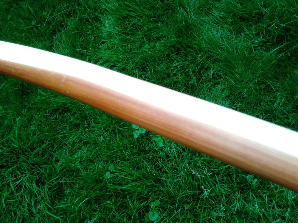

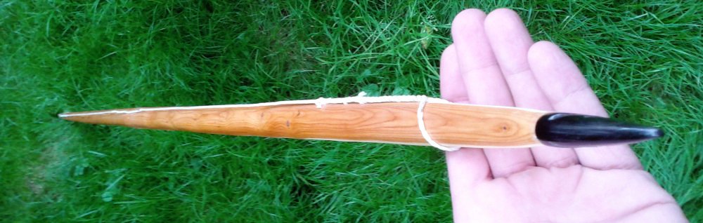

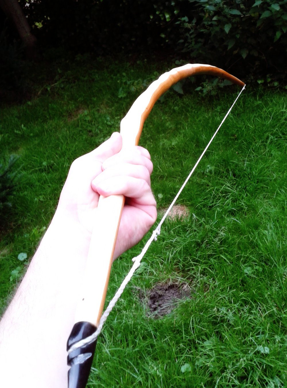

Auch mal wieder was gebastelt. Möchte ich ja nicht vorenthalten. Und achso, sorry für die Bilder, muss mir aktuell mit einem Handy behelfen... >:(
Alpine Eibe, 78" N2N mit 115#@32"
Wasserbüffel-Nocken
14Strang FF-Sehne, flämisch verwurstelt. ;)
...so ja... ;D

Der Splint sieht aus wie eine einheitliche Masse, ähnlich dem Pizzateig, den ich heute verarbeitet habe. Und er leuchtet auch so schön >:)
Der Griffbereich, wie dick ist der denn? Auf dem Fotöchen scheint er doch etwas mehr Fleisch zu haben. So hätte ich erstmal dort etwas weniger Biegung erwartet.
Hatte ich das schonmal erwähnt, dass mir diese kleineren Nocken gut gefallen? Dadurch wirkt der Bogen nicht überladen und der Blick bleibt beim Holz. Bei einem Langbogen mit eher runden Querschnitt ( ich sage jetzt absichtlich nicht D ) kommt so eine gewisse Eleganz auf.

Eine Mittenwicklung machst Du nie bei Deinen ELB´s oder?
Ich frage weil ich auch sowas gebaut hab, und bei der überdimensionierten 16strang FF Sehne hat der Nock reichlich Spiel.
Und schon nach dem Probeschießen ist die Sehne leicht angefranst...
Und eigentlich wollte ich auch keine dran machen :-\
Morten
Du meinst an der Sehne? Ähm: weißes FF UND *trommelwirbel* weiße Mittenwicklung. ;D
Morten
Beiträge: 738
Re: 78" Eibe Langbogen *Surrogate* 115#@32"
Beitrag von Morten »
Ah, also doch.
Nicht gesehen auf dem (Handy)Foto ;D
Nagut dann mach ich auch ne Mittenwicklung ;)

Schön wellig und die Tips sind wieder sahne verschliffen. Der obere Wurfarm wirkt im letzten Drittel ein bsichen steif. Das kann aber die Perspektive oder mein Knick in der Pupille machen. Ich hab jetzt keine Kreise ins Bild gemalt - das würd ja den Anblick kaputt machen :)
Blacksmith77K
Beiträge: 6025
Beitrag von Blacksmith77K »
Der ist im oberen Drittel optisch etwas steifer. Dennoch ist die Kraftverteilung zwischen oberem und unterem Wurfarm korrekt. Ein leichter Reflex im oberen Wurfarm verursacht diesen Anblick. :)
Gornarak
Beiträge: 3476
Beitrag von Gornarak »
Dann ist ja sowohl mit dem Bogen als auch meiner Optik alles in Ordnung :)
