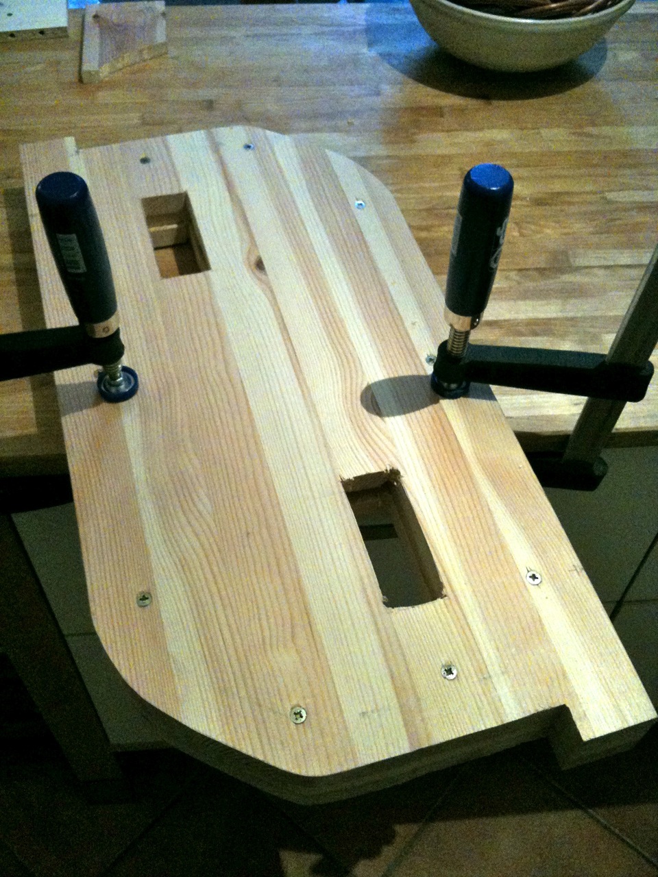

Die Biegeform hat heute ihre, nun ja, Form angenommen: Grüße
Jarek
http://www.fletchers-corner.de/download ... p?id=29211
Jarek

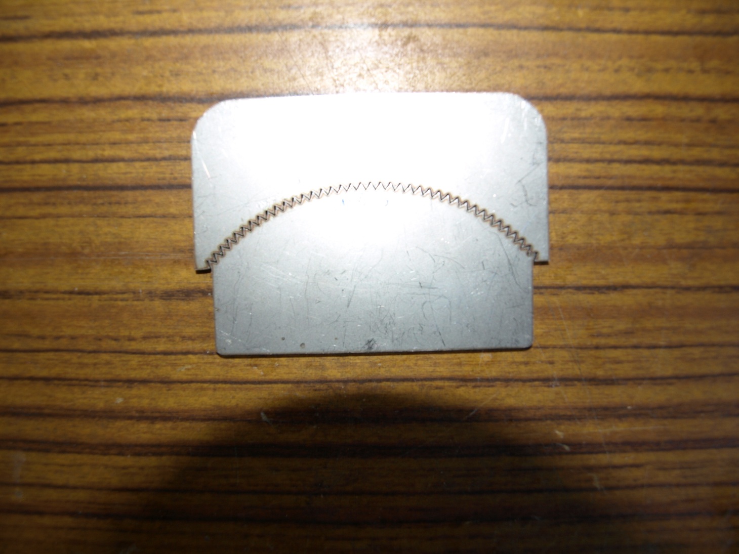

Hat jemand übrigens eine Idee, wo man so etwas fertigen lassen könnte? Das ist ein Schaber für die gewölbten Oberflächen des Holzrahmens und des Horns, der auf ATARN.net gezeigt wurde. In der Türkei per Laserschneiden hergestellt.
Habe fünf oder sechs Firmen angeschrieben, die man so findet, wenn man "Stahl Laser schneiden" googelt, und stieß auf kein richtiges Interesse. Oder sie haben nur Stahl, der sich nicht härten lässt und/oder Mindestbestellpreise von 100 Euro aufwärts...

Skaleneffekt heist da das Zauber- und Reizwort. Wenn man als Normalbürger dort anruft und 5 Stück ordert lächeln die nur ... Da lohnt es sich kaum die Maschinen anzuwerfen. Da muss dann schon Marktpotential dahinterstehen, so sie es das aus strategischen Gründen machen oder eben Stückzahl
. Damit wäre es wieder so ein Fall von einer Sammelbestellung. Ich selber habe noch nie mit gewölbten Oberflächen gearbeitet (bogentechnisch
). Allerdings stelle ich es mir relativ schwierig vor eine genaue Führung zu behalten. Vielleicht ein Grund dafür warum die Verzahnung bei den Osmanen mit ihren gewölbten Oberflächen "nicht passend" war. Bei deinem Horn ist es wahrscheinlich auch schwierig da es plan geschliffen wurde und du damit sehr dickes Horn brauchtest um die Kehlung zu erzeugen. Oder du müsstest es vor der Verzahnung halbrund pressen ...

2 Möglichkeiten - zu so einer Firma fahren und fragen, ob man in der Abfalltonne nach so was suchen darf oder zu einer Firma gehen, die Stanzteile fertigt und nach Resten/Vorserienstücken o.ä. fragen. Evtl gegen Spende in die Kaffee(Bier)-Kasse...
Oder selber machen aus 2 dicken Ziehklingen. Erst die eine Rundung (konvex ist einfacher) machen und dann das Gegenstück daran anpassen (Schleifstein)
Und als letzte Alternative - einfach ne ebene Kontaktfläche wählen. Ob die nicht passende Verzahnung jetzt absichtlich oder unabsichtlich erfolgte ist imho noch nicht geklärt. Bei der damaligen Handwerkskunst und -sorgfalt tippe ich (darum!) persönlich auf absichtlich.

Ich habe mir darüber auch schon meine Gedanken gemacht bin aber noch auf keinen richtigen grünen Zweig gekommen. Die Variante die ich als am wahrscheinlichsten erachte geht in etwa so (beruht auf der Evolutionstheorie, genauer genetischer Drift): Es geht darum das eine Sache um sich in einem Genpool (Bogenbauer) festzusetzen nicht zwangsläufig von Vorteil sein muss sondern nur keinen Nachteil bringen darf. Wenn es nun keinen Nachteil gebracht hat die Zahnung unpassend zu machen dann macht man sie eben unpassend, weil das ggf. tradiert war und vielleicht auch einfacher zu realisieren ist. Letzteres stellt ja wieder einen Vorteil dar, wobei es bei der von dir erwähnten Handwerkskunst der Osmanen und ihrer Werkzeuge vielleicht keinen wirklichen Unterschied gemacht hat.kra hat geschrieben: Und als letzte Alternative - einfach ne ebene Kontaktfläche wählen. Ob die nicht passende Verzahnung jetzt absichtlich oder unabsichtlich erfolgte ist imho noch nicht geklärt. Bei der damaligen Handwerkskunst und -sorgfalt tippe ich (darum!) persönlich auf absichtlich.
Warum denkst du bringt es einen Vorteil die Verzahnung unpassend zu machen? Den generellen Vorteil der Verzahnung (Verrutschen, Oberflächenvergrößerung ...) kann man sich ja erschließen.
Bezüglich Sehnen: Zweifellos hast du recht. Ich hatte gestern auch wieder so einen Kandidaten mit "Y" also Gabel. Sah in einigen Bereichen auch gut aus. Aber die Verzweigungen gingen praktisch in alle Richtungen. Naja mehr für Sehnenleim
Noch eine Variante zum Schneiden ist ggf. Wasserstrahlschneiden. Damit lässt es sich auch realisieren und erfahrungsgemäß sind die "Schneider" auch mit kleineren Stückzahlen zu frieden
