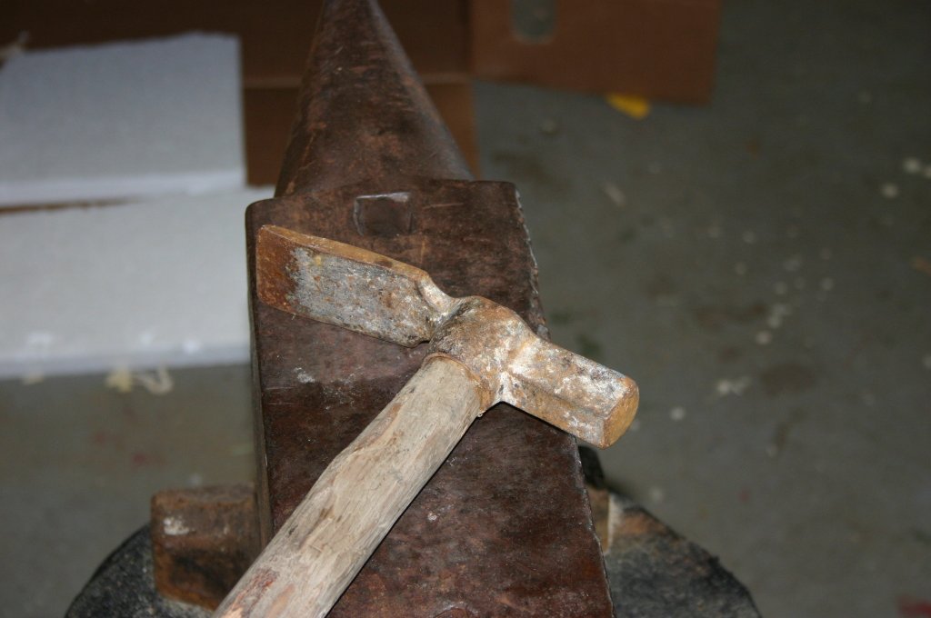

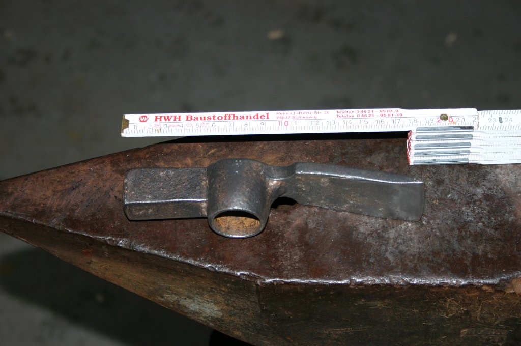

Moin zusammen,
habe mich gerade mal an das gute Stück herangewagt und diesmal auch ein paar Fotos gemacht.
Nach dem Ausstielen hab ich den Hammer erst mal mit der Topfbürste halbwegs blank gemacht. Jetzt konnte ich schon einige Macken erkennen. Im Auge ist ein feiner Riss, scheint aber nicht durchzugehen. Ein Foto hab ich von diesem Riss leider nicht gemacht. Der ist meiner Meinung nach auch nicht so dramatisch. Schlimmer ist der Riss auf dem Schneide. Hab ihn erst auch nicht als Riss wahrgenommen, sondern irgendwie an eine Macke aus dem Gesenk gedacht. Ja das war wohl etwas naiv. Natürlich ist es ein Riss. Nachdem ich die Schneide in einer kleinen improvisierten Gasesse ( 4 Ytongsteine und Lötbrenner ) auf orange erwärmt hatte und dann auf dem Rundhorn etwas ausgerundet hatte, ging der Riss auf. Ich habe also erst mal aufgehört und habe erst mal mit der Fächerscheibe den Schaden sichtbar gemacht. Sieht nicht schön aus. Mache aber trotzdem weiter. Mal sehen wie schlimm es denn wirklich ist. Viel mehr als abbrechen kann er ja eigentlich nicht. Nur habe ich die Lust verloren ein Schmuckstück draus zu machen. Also noch mal warm gemacht und dann in Wasser partiell abgeschreckt und dann mit Restwärme angelasen. Pidi hatte recht, es gehört etwas Übung dazu. Das werde ich wohl nochmal machen. Wahrscheinlich habe ich zu stark abgeschreckt , das nicht mehr genug Restwärme drin war.
Ich werde jetzt die Schneidengeometrie in Angriff nehmen und dann noch mal Härten und anlassen. Anschließend schärfen am Bandschleifer. Stiel dran und gut is.

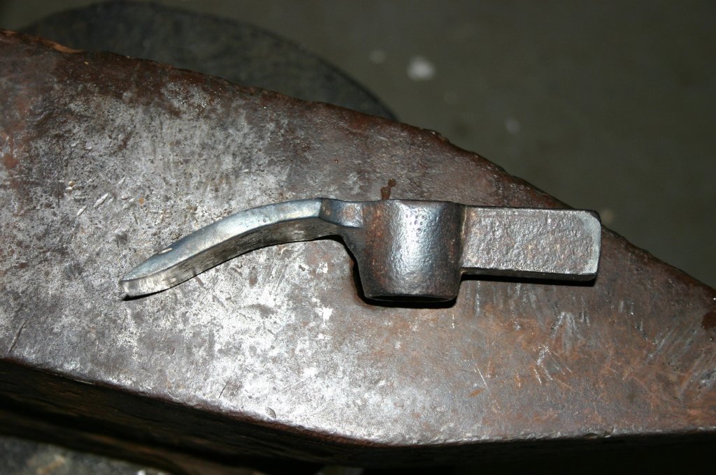

Re: Maurerhammer zum Dechsel umarbeiten
Der Radius ist noch etwas bis viel zu groß, wenn ich mir meinen oder auch google Bildersuch anschau! Vor allem ist die Krümmung etwas gleichmäßiger bis zur schneide verteilt

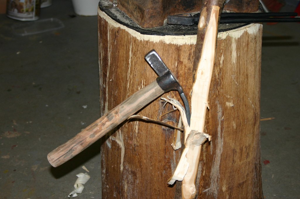

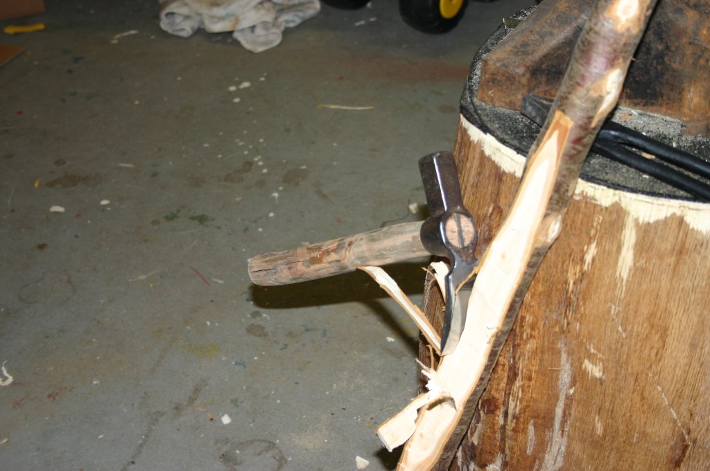

Hi MoeM,
ja , die Krümmung ist ungleichmäßig. Hab wegen des Risses nicht weiter korrigiert, sondern schockstarr gleich aufgehört mit dem drauf klopfen. Aber zu stark gekrümmt finde ich ihn eigendlich nicht.
Hab das gute Stück dann auch gleich in einen gebrauchsfähigen Zustand gebracht. Schneide angeschliffen, Spiegel poliert , den alten Stiel etwas gekürzt und geglättet und auch gleich aufgestielt.Auf nochmaliges Härten habe ich verzichtet. Quick and dirty würde ich sagen.
Als ersten Test mal gleich einen kleinen Thujastamm durchgenagt. Das Teil funktioniert super. Habe aber ja auch keinen Vergleich, da ich noch keinen Dechsel in der Hand hatte.
Hier noch die Bilder
Auf jeden Fall finde ich ab heute Dechsel geil. Mach mich gleich auf die Suche nach etwas besserem Ausgangsmaterial, also Version 2.0
Juhls
Juhls
moin nochmal,
hab gerade gecheckt das du geschrieben hast, dass der Radius zu groß ist und nicht die Krümmung, Das ist ja dann genau das Gegenteil. Ja, jetzt bin ich mit dir.
so denn gute Nacht
Juhls
so denn gute Nacht
Juhls

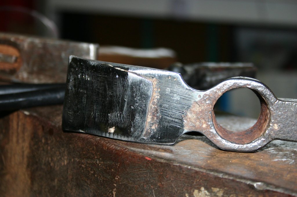

Sieht nicht direkt nach einem riss aus.
Das sind zwei lagen wo auseinander gehen
Eventuell zwei unterschiedliche stahlsorten oder wurde der Stahl gefalltet
Meinte der Radius könnte kleiner sein- sprich der Winkel zum Stil geringer- bei manchen Dechseln läuft die Schneide fast parallel zum Griff hinunter.
