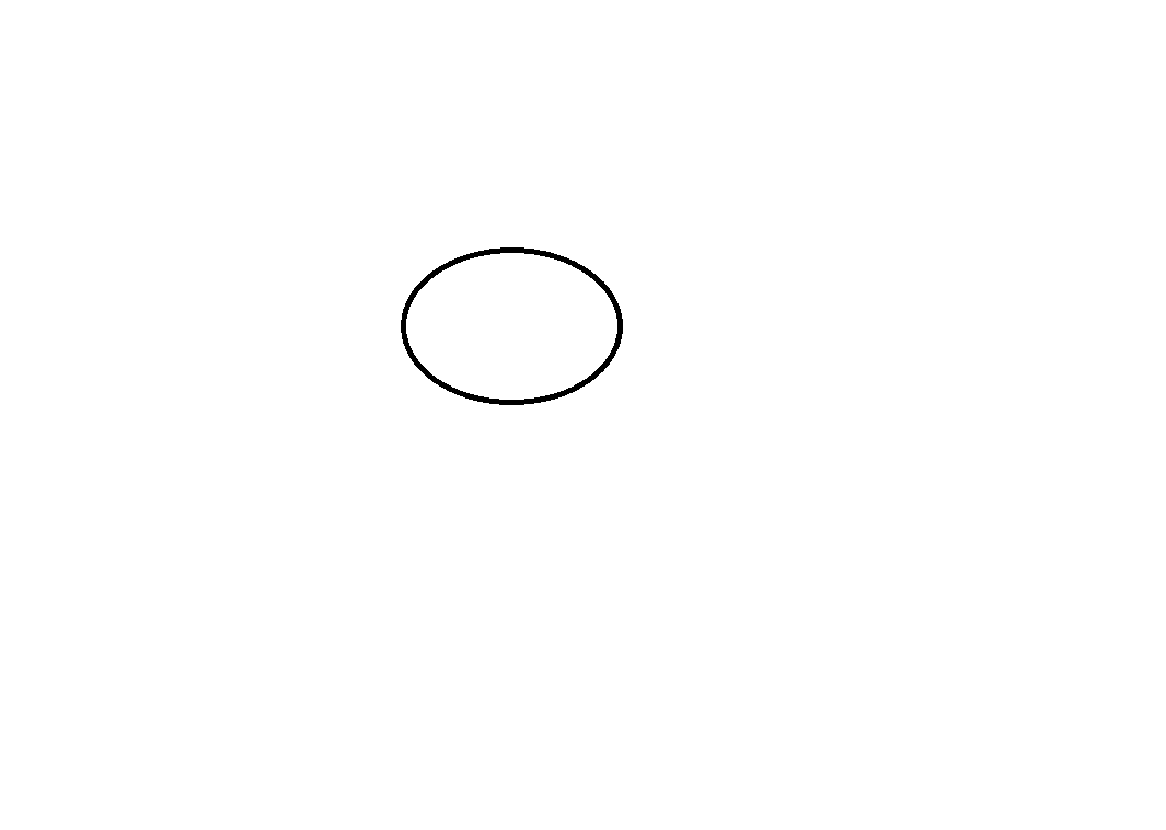

Re: Erster Eschen LB
Ok nennen wir (ich) es aufgesetzte Höcker (natürlich nicht aufgeklebt) also so:

Die Informationen zu den Teilen (Burgunderbögen) gibts samt Bildern und Maßen hier im Forum
Die Höcker sind dann extrem steife Stellen , die , falsch getillert, Stauchbrüche kriegen. Ansonsten sind die komplett funktionslos, stören und wiegen. Einfach blödsinnig, sowas am Bogen zu haben

Hmm und wozu sollen die gut sein? Die haben keinerlei Nutzen...

Zu solchen Bögen wie bei mir abgebildet?Also ich finde das interessant es würde natürlich etwas runder gehören so wie z.B. hier aus Herr der Ringe entnommen:

Hier ist das Profil der WAs wohl eher Linsenförmig sinnvoll:

Das sind leicht reflexe WA und ziemlich komplizierte Griffformen.
Wo der Griff höher ist, ist er schmaler, wo er niedriger ist , breiter. Wenn es ein reiner gerader Stab war und nicht ein Reflex, deflex. So eine Art Triangelbogen. Bei dem angestrebten Zuggewicht geht sowas.
Mach einfach, mehr als krachen gehen kann der Bogen nicht
