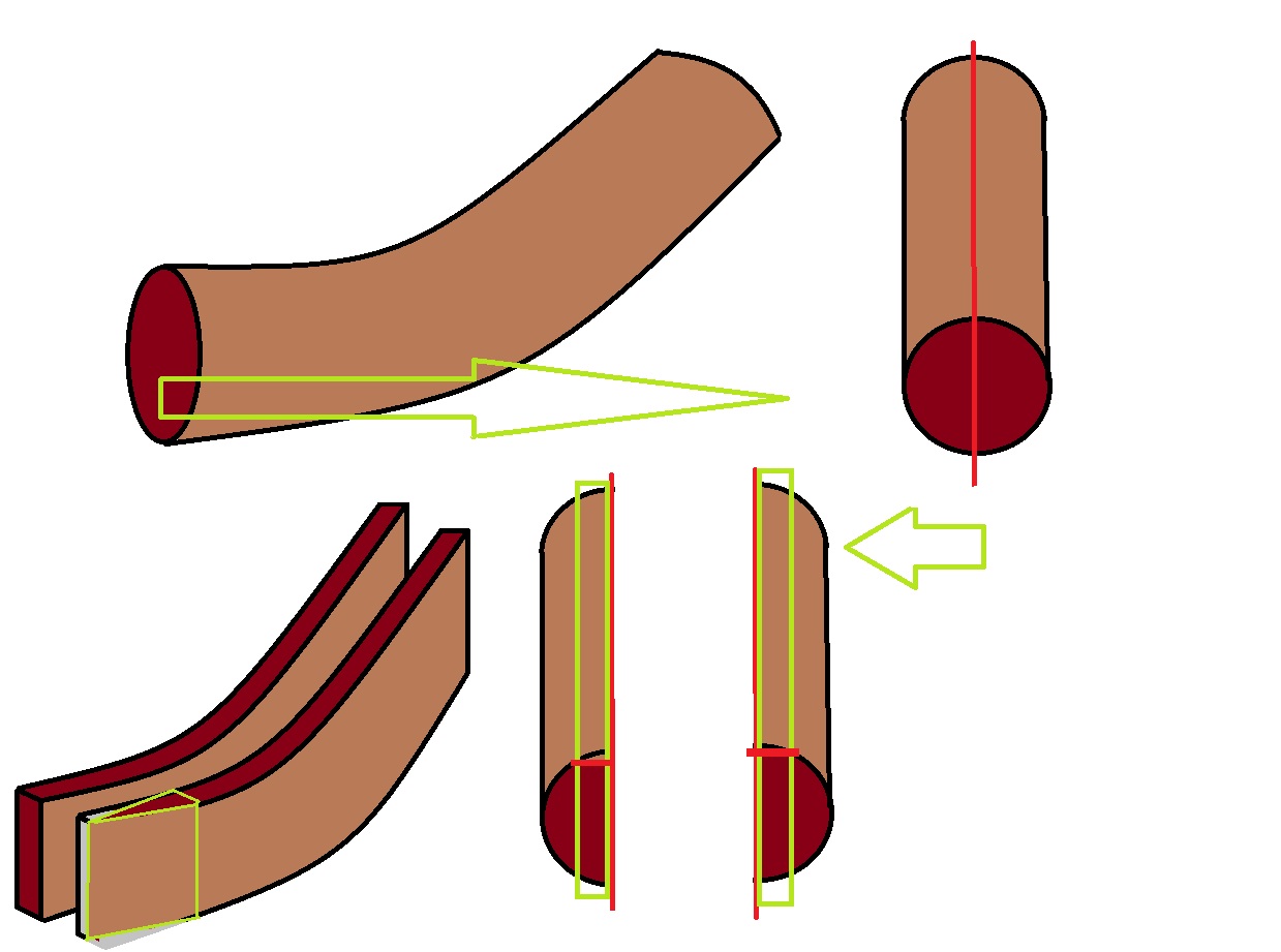

Du kannst einerseits natürlich Sperrholz nehmen. Dann kannst Du die Form frei raussägen....
Eleganter ist, 2 gleichartig krumm gewachsene Stücke zu suchen...
Ist ein krumm gewachsenes Stück dick genug, kannst Du auch je eine Hälfte verwenden...:
