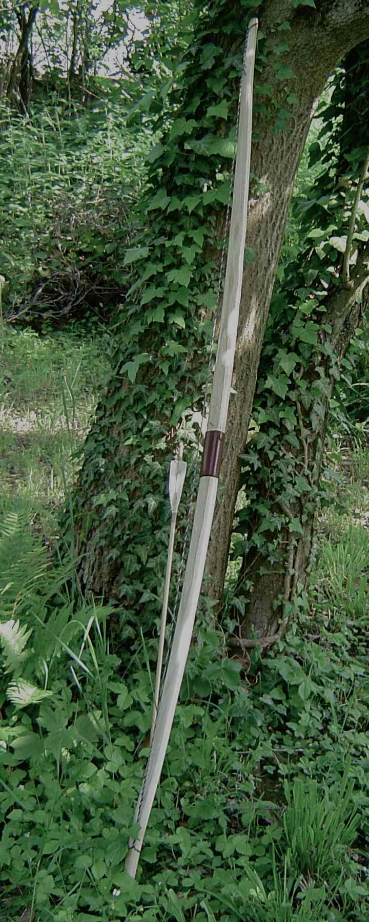

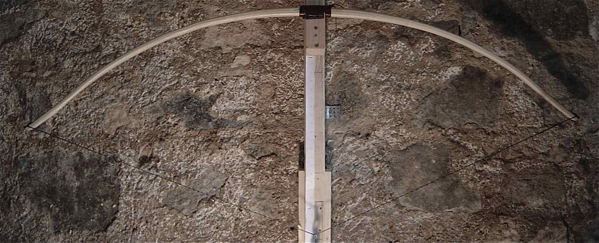

entspannt
entspannt
Standhöhe, ober WA links
Bei Vollauszug, ober WA links

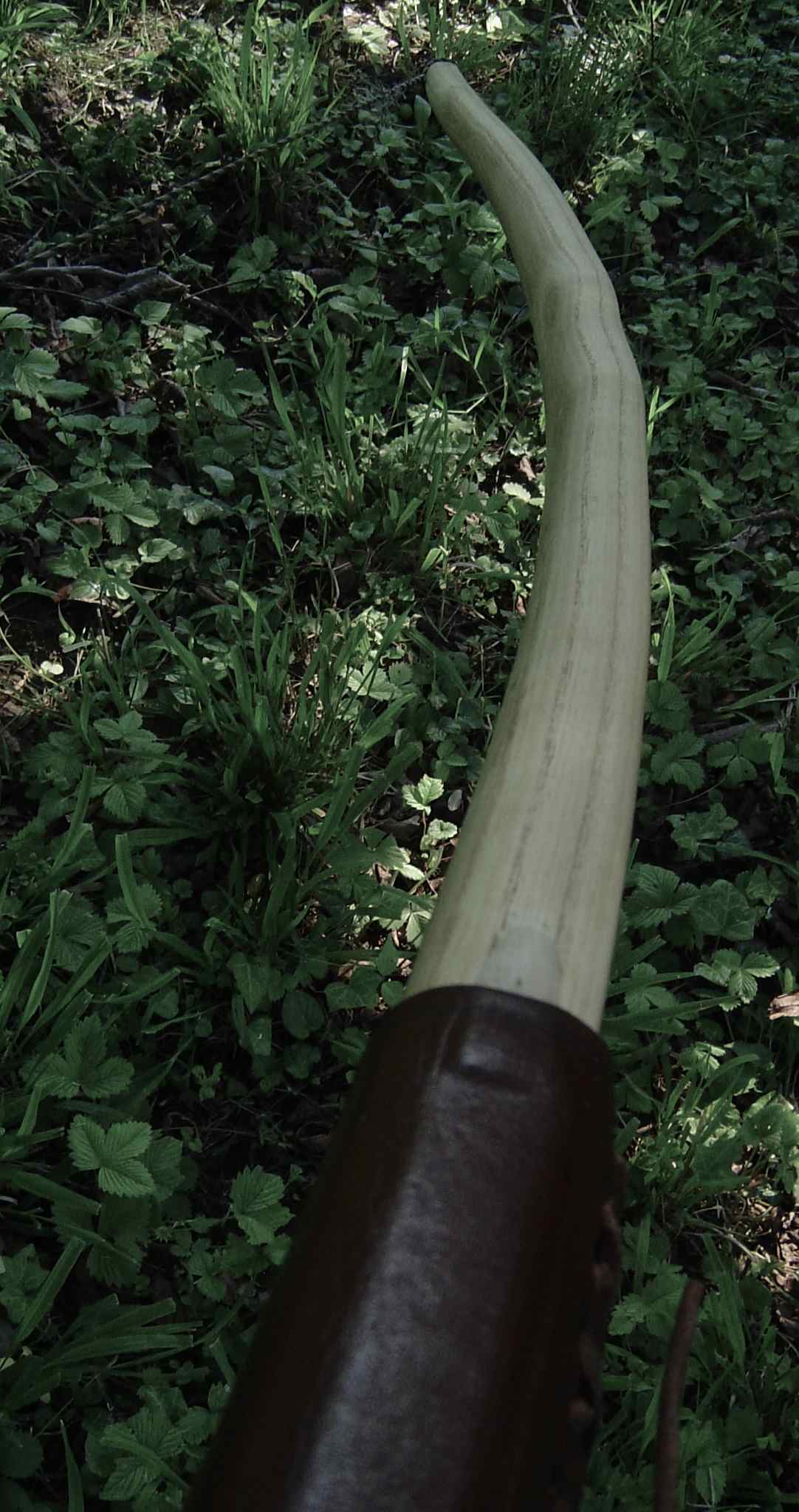

Welle im dem oberen Wurfarm

Also, fürs kontinentale MA ist schon filigran , sorgfältig und asymmetrisch angezeigt. Die Nocken sind noch ein bisschen gewaltig, die Overlays sind über,aber komplett, das ganze darf zu den Enden ruhig auf 10 mm Dicke runter, da biegt sich noch wenig bis nix. Aber das Dingen wird schneller. Dann kommt unten ein Knoten dran, das Sehnenöhrchen oben ist ein wenig weiter ;-)
Mittelalterlich , welche Zeit?, wären echte Recurves und deutlich kürzer, nach den Abbildungen. Nach den wenigen Funden fr gerade Bögen auf dem Kontinent wäre 5-eck "Mittelalterlicher".
Die Griffabmessungen sind schon mal gut, nur solltest Du das Verhältnis in etwa beibehalten. Wenn Du ins Hochkantprofil als Anfänger kommst, kann es Dir passieren, das der Bogen seitlich ausbiegt ....
Ansonsten ein schöner Bogen, den Handschock hat er von der schönen Symmetrie und der "mittigen" Biegung

Natürlich gibts Dinge welche ich beim Nächsten besser machen will. Eh klar. Winfried hat es ja auch angemerkt daß die Enden viel zu mächtig sind und somit natürlich für den Handschock verantwortlich sind. Macht nichts, der Bogen bleibt so.
