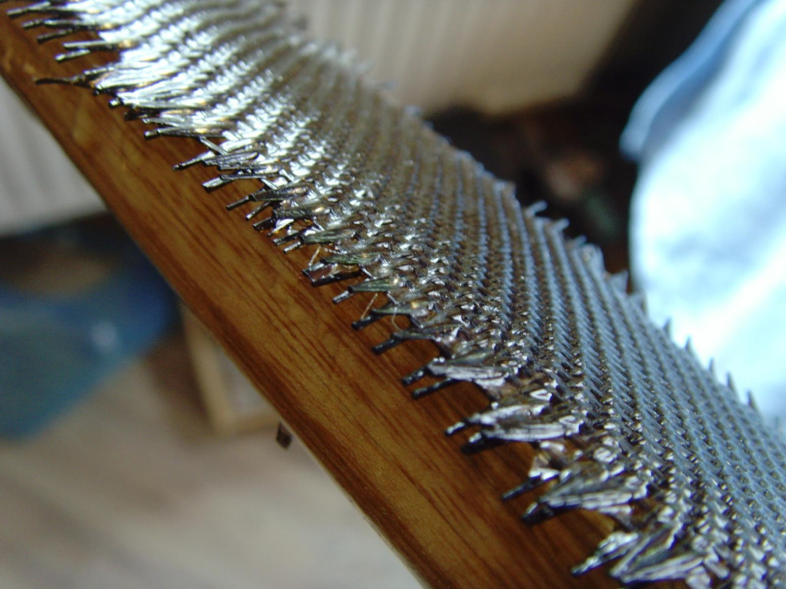

hat einer der Laminierer schonmal anstatt Kohlefaser Basaltfasern genommen?
Ich laminiere grade auf nen alten Holz Langbogen Basaltfasern drauf und will in Zukunft mal ein Glasbogen aus einer Holz/Basalt kombi bauen.
Ich benutze im Moment ein Basalt Sichtgewebe, Flächengewicht weis ich nicht, das liegt schon recht lang hier rum.
Ich hab das Gewebe einfach auf den blanken Holzbogen (vorher abgeschliffen und mit nem Ziehhobel bearbeitet) draufgelegt und festlaminiert. Natürlich gewebe und Bogen vor dem auflegen mit Harz getränkt.
Das ist wie man sieht noch Rohzustand. Heute Wollt ich eigentlich mal en bissl schleifen..
Das Gewebe is im Laminierten Zustand ziemlich stabil und Flexibel. Ist nicht umsonst ein Carbonersatz ;)
Der Langbogen ist ein JuRo Bogen mit 28# @ 31" bei einer Bogenlänge von 76"
Ist ein Bisschen sehr leicht gewesen, und das Backing is am Ende.. Daher hab ich gedacht, Probieren kostet (fast) nix.. und wenns nich klappt, hab ich immernoch Brennholz ^^

lustig... noch nie davon gehört!
Fraglich ist natürlich, wie die technische Werte von Basalt sind; Dehnfähigkeit / Elastizität, Zugfestigkeit, etc...
Auch ist DAS Gewebe natürlich - wegen des 50%-Querfaden-Anteils - allenfalls als "Test" brauchbar (Bogenbau-Laminate haben fast nur Längsfäden)...
3.: Klebung...Das Gewebe sieht für mich NICHT durchtränkt aus! Hoffentlich schält sich das nicht ab!

Also Durchtränkt ist es zu 99%. Der Harz ist halt oben en bissl abgelaufen.
Das die Bogenbaulaminate anders ausschaun wusst ich nich :D Aber Versuch macht kluch. Is wirklich nur zu Testen.
Ziel ist es eigentlich das der Bogen nachher 5# mehr hat als jetzt.
Wollte erst Roving kaufen, und jeden Strang einzelt laminieren. hatte das Gewebe aber noch rumliegen ;)
Das Harz ist jetz auch kein Premium.. ^^ von daher...
Ich denk halt das bei der Mörderischen länge von 76" nicht soo viel Kraft in den Bogen geht, als wie zb. bei meinem Glas Recurve.
