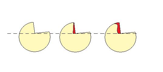

Ein Bild von der gespannten Armbrust mit Bolzen von der Seite, würde mir zur Fehlersuche helfen.
Ich denke das die Sehne über die Nussfinger springt und auf der Oberen Kante des Bolzens anschlägt.

der Hinweis von Jos "Ich denke das die Sehne über die Nussfinger springt und auf der Oberen Kante des Bolzens anschlägt.Jos" ist wohl einer der Punkte die Du noch verbessern must.
Also an der Nuss nen "Bolzenklemmer" anbauen, so dass die Sehne nicht über die obere Hälfte des Bolzen springt.
Dann deine Stahlbogen fester fixireren,hatte genau die gleichen Probleme.Meine Bolzen eierten wie die Sau herum und flogen nach 40m weit vom Ziel ins Leere. Deine Sehne, bremst die zu sehr an der Gleitfläche?

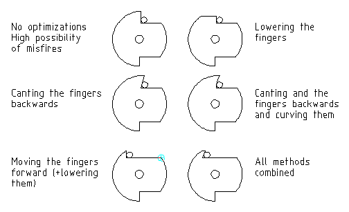

Ich hatte mal irgendwo eine Zeichnung die mit Fehleinflüssen durch Nussgeometrie zu tun hatte, finde sie aber leider gerade nicht.
Wenn ich deine Nussfinger betrachte sind diese arg lang und umschließen die Sehen sehr weit. Wenn die Nuss jetzt unter Kraft entsperrt wird, dreht sich die Nuss mit der Sehne. Ab einem gewissen Punkt ist die Kraft der Sehne größer als das haltevermögen der Nussfinger und die Sehne sucht sich kurzerhand seinen Weg über die Finger(die noch in der Rotation stecken). Dadurch wird die Sehne etwas angehoben und schlägt wie vermutet leicht von oben an den Bolzen.
Ärgerlich, dass ich die Zeichnung nicht finde.
Warum das bei deinem Werk vermutet wird, die Nussfinger sind sehr spitz/lang.
Natürlich wären wie bereits von Jos gesagt Bilder von der Seite dafür ganz gut.

edit: hab die Zeichnung im Netz gefunden, dein Fall ist aber auch dort nicht so ganz behandelt, obwohl übertragbar.

- Dateianhänge
- Noch ein Schaubild um zu verdeutlichen wie man die Rundung der Fingerspitzen machen kann.
- nut10.jpg (7.31 KiB) 3510 mal betrachtet
- Die positionen scheinen meiner Meinung nach auch stilisiert übertrieben.
- Nut_finger_alignment.png (2.73 KiB) 3510 mal betrachtet
