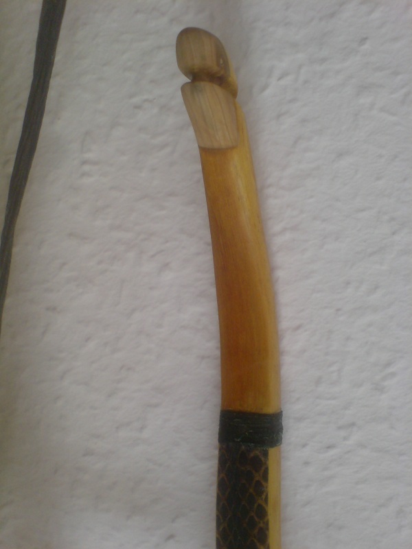

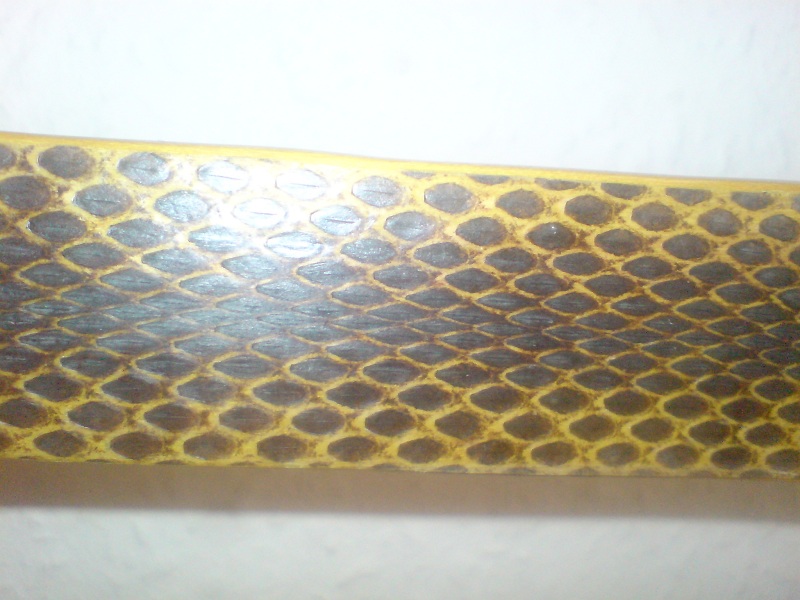

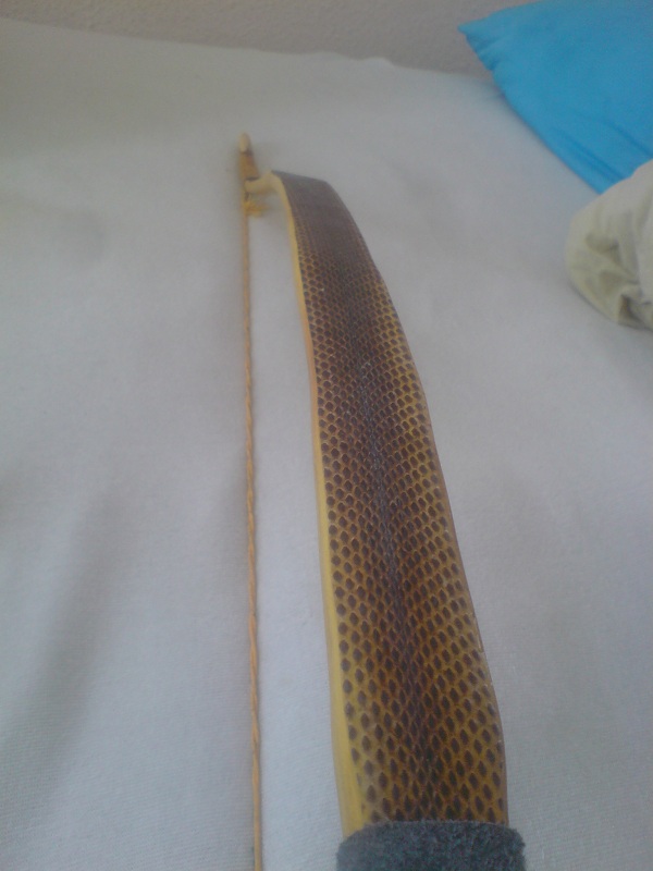

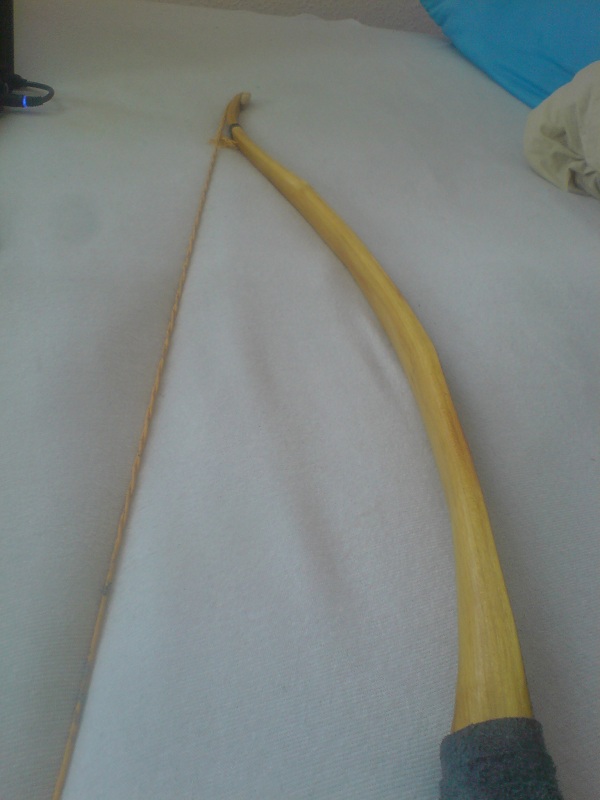

Trotz Gesellenprüfung hab ich es endlich fertig gebracht:
Aufgespannt: 157cm
Abgespannt: 161cm
Osage Orange aus der Sammelbestellung mit leichte Recurves,Overlays aus Buchsbaum und Schlangenhautbacking zur Zierde.
Als Griffleder gibts weiches graues Rindsleder gewickelt. Wo die Schlangenhaut ausläuft hab ich eine Wicklung aus grünem Kettelgarn angebracht (die Haut war zwar länger aber mir gefällt es so besser. Die Sehne verläuft leicht nebem dem Griff aber auf der richtigen Seite. Mit ordenlich Zug auf dem Finger und bei 68# @ 28" fürs normale Schießen gerade richtig.
Aufgespannt: 157cm
Abgespannt: 161cm

Cooles Teil.Tiller sieht gut aus.Zieht sich bestimmt schön homogen?
Insgesamt wirkt er auf mich etwas derb; vor allem die Tips sind mir persönlich etwas zu klobig geraten.Schlangenhaut ist auch nicht so mein Fall...was ist das für eine Schaftstärke?

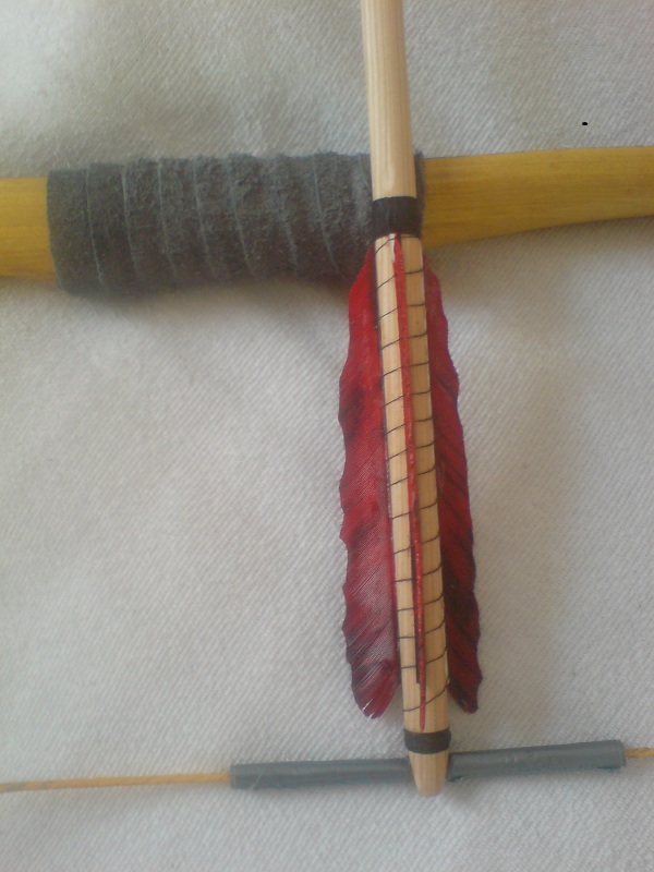

Ich sehe grad dass du Ducttape als Mittenwicklung nutzt. Hab ich das Geld fürs bestellte MIttenwicklungsgarn vergeudet oder is das mit dem Tape nur ne Übergangslösung?
Rotschopf
Rotschopf

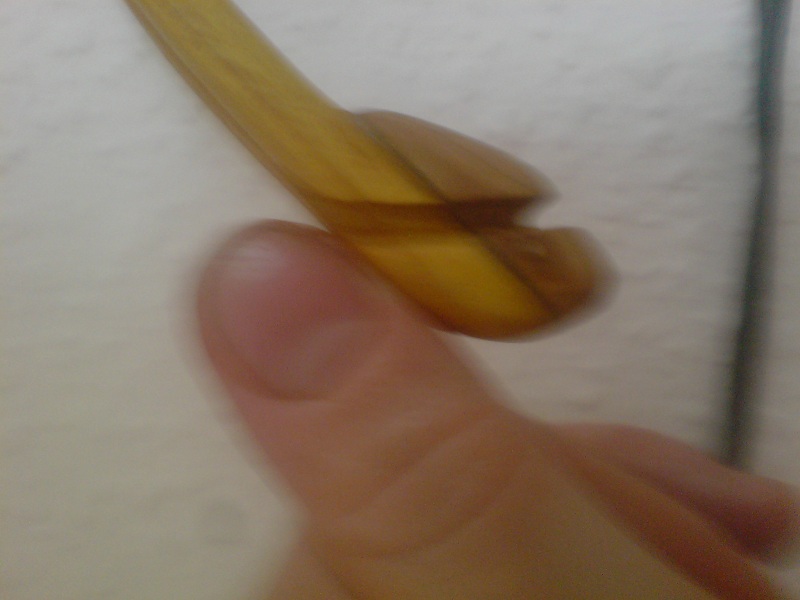

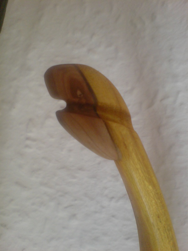

@Laurinus
Hab dir nochn Bild gemacht von den Tipps zum größenvergleich. Ich persönlich find se eigentlich eher zierlich
Sind keine Schäfte für den Bogen waren nur grad in Griffweite sind aber 12mm
@GiantGinger
Ducttape? Hab ich noch nie gehört und wo soll des sein
@GiantGinger

Re: Tom Toms "Goldie"
Hey TomTom,

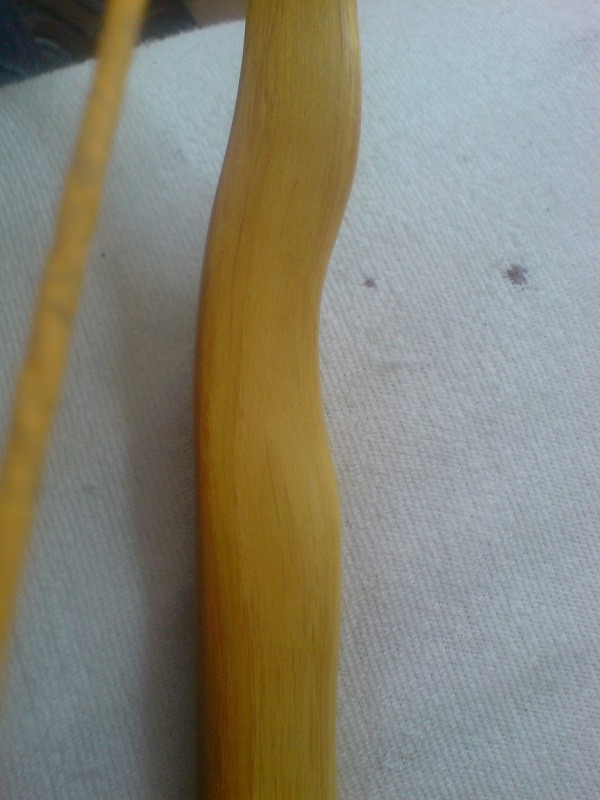

schöner Bogen, sieht wirklich gut aus! Einziger kleiner Kritikpunkt - die Klebefuge an den Nocken
Was für eine Schlangenart ist das denn auf dem Rücken?
Hast du die Reflexe mit Hitze oder Wasserdampf eingebogen?
mfg
H
mfg
H
- Tom Tom
- Beiträge: 3934
- Hat gedankt: 1 Mal
- Hat Dank erhalten: 10 Mal
Mir persönlich gefallen die Klebefugen aber is geschmacksache
Ist Wasserschlangenhaut gabs vor circa 4 Jahren mal bei Dictum zu kaufen
Ist mit Wasserdampf gebogen

Sieht super aus. Die Schlange gefällt mir sehr gut. Was die Tips angeht finde ich sie nicht zu groß, für meinen Geschmack etwas gnubbelig, ist aber Geschmacksache. Klasse Recurves und schön anzusehen.

Der Tiller ist schön geworden und ich finde die knubbeligen Tips ganz neckisch; Buchsbaum war eine schöne Wahl dafür. Was ich von der Umsetzung etwas lieblos finde ist die Griffwicklung.
Witzig ist wieder Deine ganz speziellen "Mittenwicklung".
- GiantGinger
- Beiträge: 34
- Registriert: 23.04.2012, 13:41
ich frag mal anders:
Woraus is deine Mittenwicklung. Funktioniert das gut?
Ginger
Ginger
- Galighenna
- Beiträge: 8836
Sieht aus wie graues Panzertape (Gewebeklebeband)GiantGinger hat geschrieben:ich frag mal anders:
Ginger
Ich bin erschüttert!
