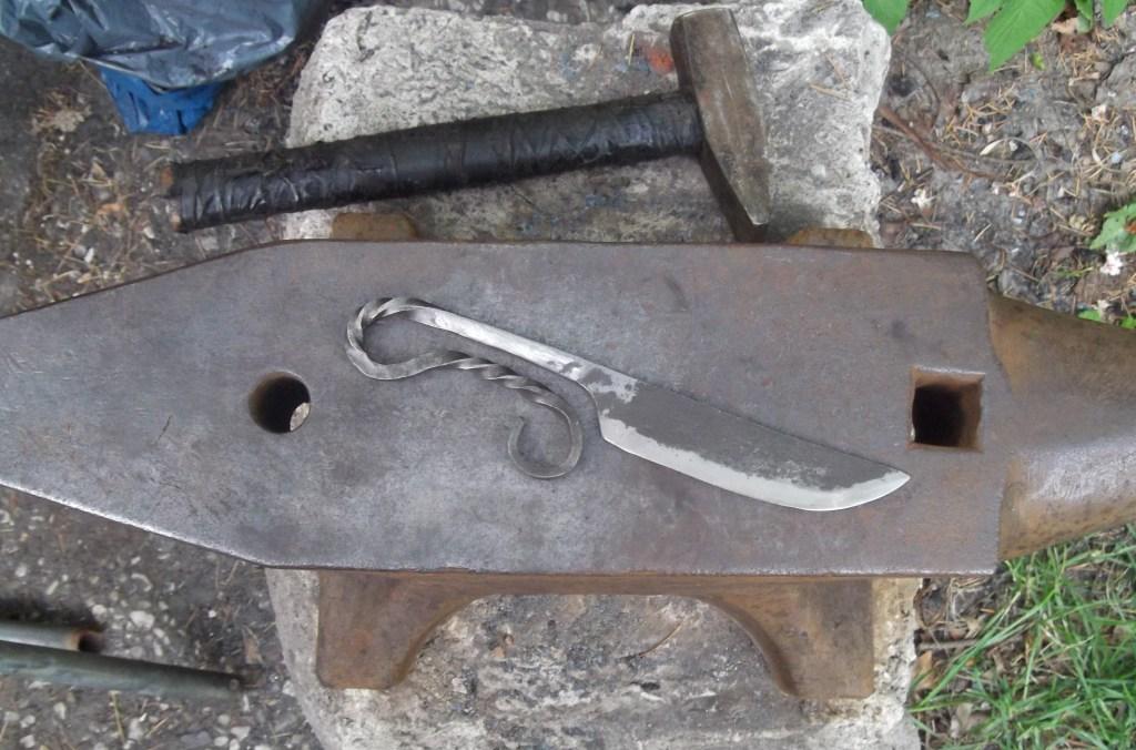

eddytwobows
Beiträge: 4299
Re: Messer die 5. (ab 20.01.2011)
Beitrag von eddytwobows »
So, heute war mir auch mal wieder irgendwie nach Messer... ;D
Mal was schlichtes und bequemes, ohne viel Griffholz sägen, schleifen, kleben, etc... ;) ;D ;D
Ausgangsmaterial ist wieder Federstahl rund gewesen, D=12mm...
Gesamtlänge 21,5 cm, Klingenlänge 11,5 cm, Klingenbreite 25 mm, Klingenstärke 3 mm...
...und es liegt sogar ganz gut in der Hand... :)
