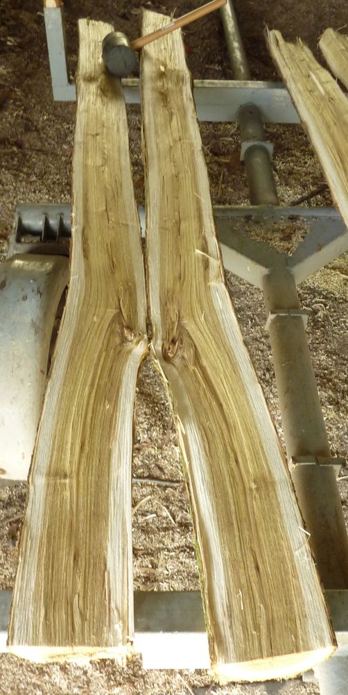

Und was haltet ihr von solchen Verwachsungen?
Es handelt sich um Robinie, momentan 2m lang, die Verwachsung ist ca. bei 1,60m. Brennholz, rustikale Gartenbank oder als Bogenholz brauchbar ?
fragende Grüße, Robert
