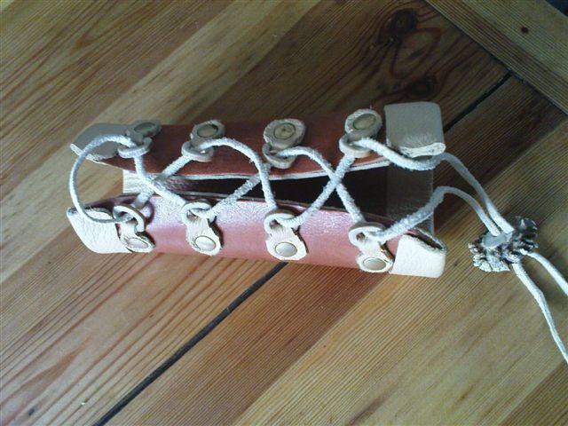

Eine Alternative zu den Metallhakenösen und wenn's bissl mehr traditionell sein soll ist die "Schnellschnürung" mit Ringen aus Hirschhorn. Die müssen allerdings angenäht werden. Dazu sägt man Scheiben aus dem Gehörn eines Hirsches (oder Rehbocks)in dem gewünschten Umfang, entfernt das Mark (schön ausschmirgeln) und näht diese entstandenen Ringe an den Armschutz. Dann kann man das Lederband wie bei geschnürten Boots durchziehen (über Kreuz). So muss man nur in den Armschutz hineinschlüpfen, zieht unten an den verbleibenden Lederbändern und schon ist das Ding zu und passend
. (Wenn ich das Foto finde, poste ich's noch...)

Da isses...okay, die Ringe sind nicht angenäht, sondern auch genietet
....aber das ist ungemein praktisch!

Hui das mit den Hirschringen gefällt mir aber richtig gut!

Das mit den Ringen ist natürlich eine gute Idee. Aber ich denke, da ich jetzt schon am Köcher und Gürtel silberne Ringe, Schnalle etc. habe, passen solche Ösenhaken besser. Aber wenn ich mir später mal einen braunen Köcher nebst Zubehör aus dickem Leder baue, komme ich bestimmt auf solche Ringe zurück. Sieht sehr schick aus.
