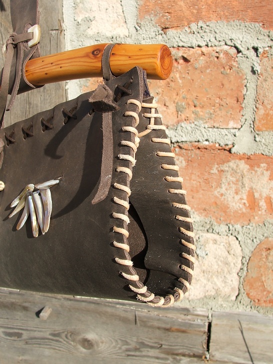

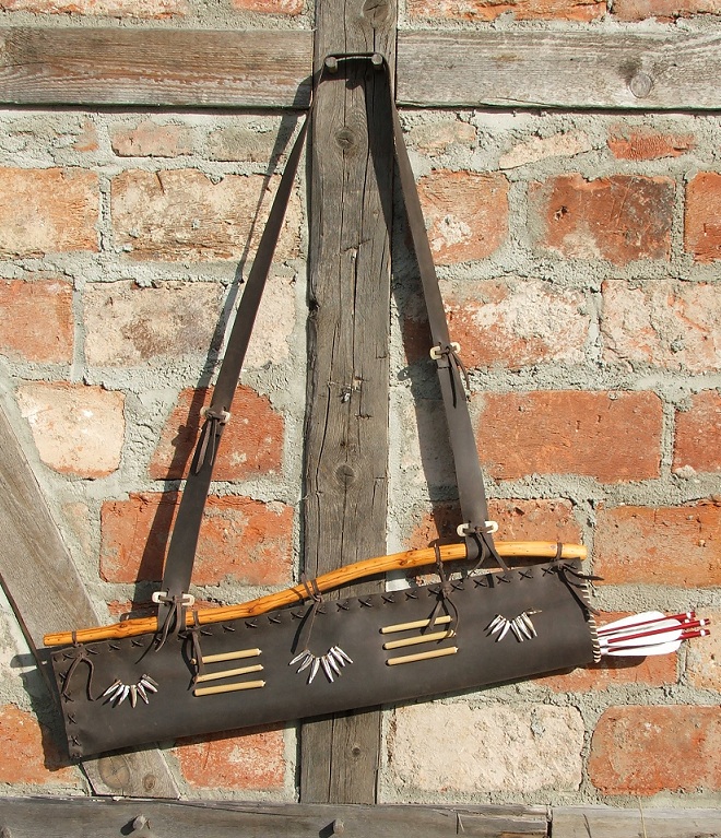

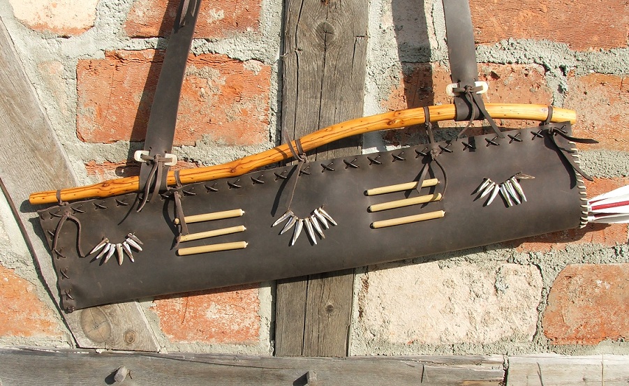

Da ich nun schon am 12. Bogen schnitze, aber erst einen Köcher gemacht hab, dachte ich mir es wird wieder mal Zeit.

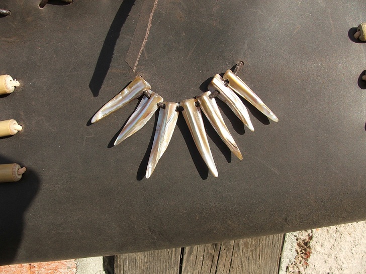

Habe mal was in Richtung Indianerköcher probiert, nicht original aber davon abgeschaut. Fransen sind nicht so mein Ding und deshalb habe ich ihn mit Perlmuttstiften und Bambusröhrchen geschmückt

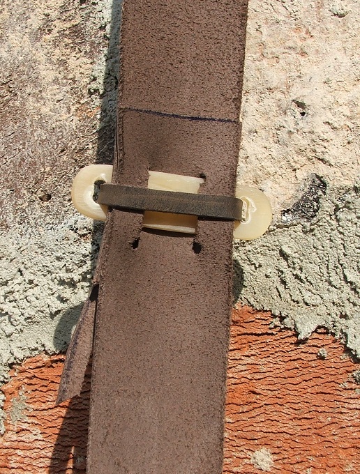

Das Leder ist 70 cm lang und 30 cm breit zugeschnitten und dann zusammen genäht. 15 Pfeile passen gut hinein. Die Riemenverbindungen sind aus Kuhhornstreifen.

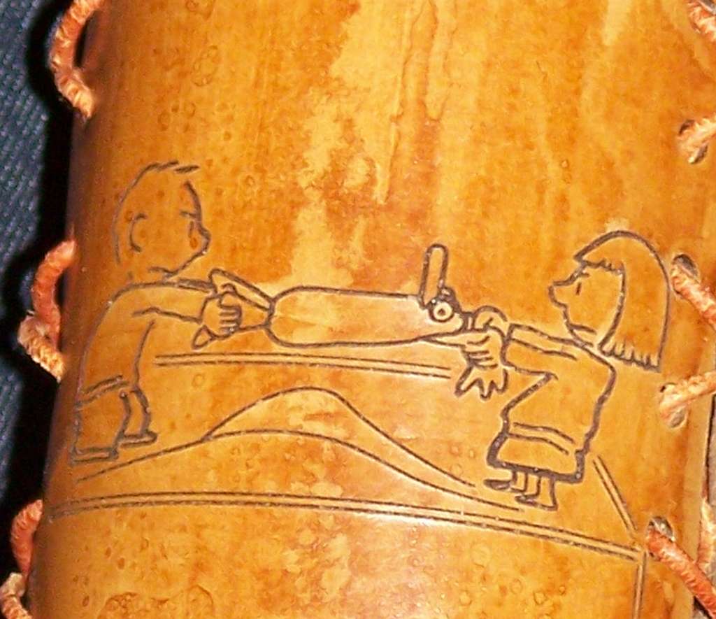

Ich habe mal was neues probiert, um einen Flaschenhalter zu verzieren,
habe ich mal ein Motiv hieneinlasern lassen.
Der Halter ist mit seitlicher Schnürung um verschiedene Flaschen aufnehmen
zu können. Anschließend fleckig gefärbt um ein "neu" im Aussehen zu vermeiden
