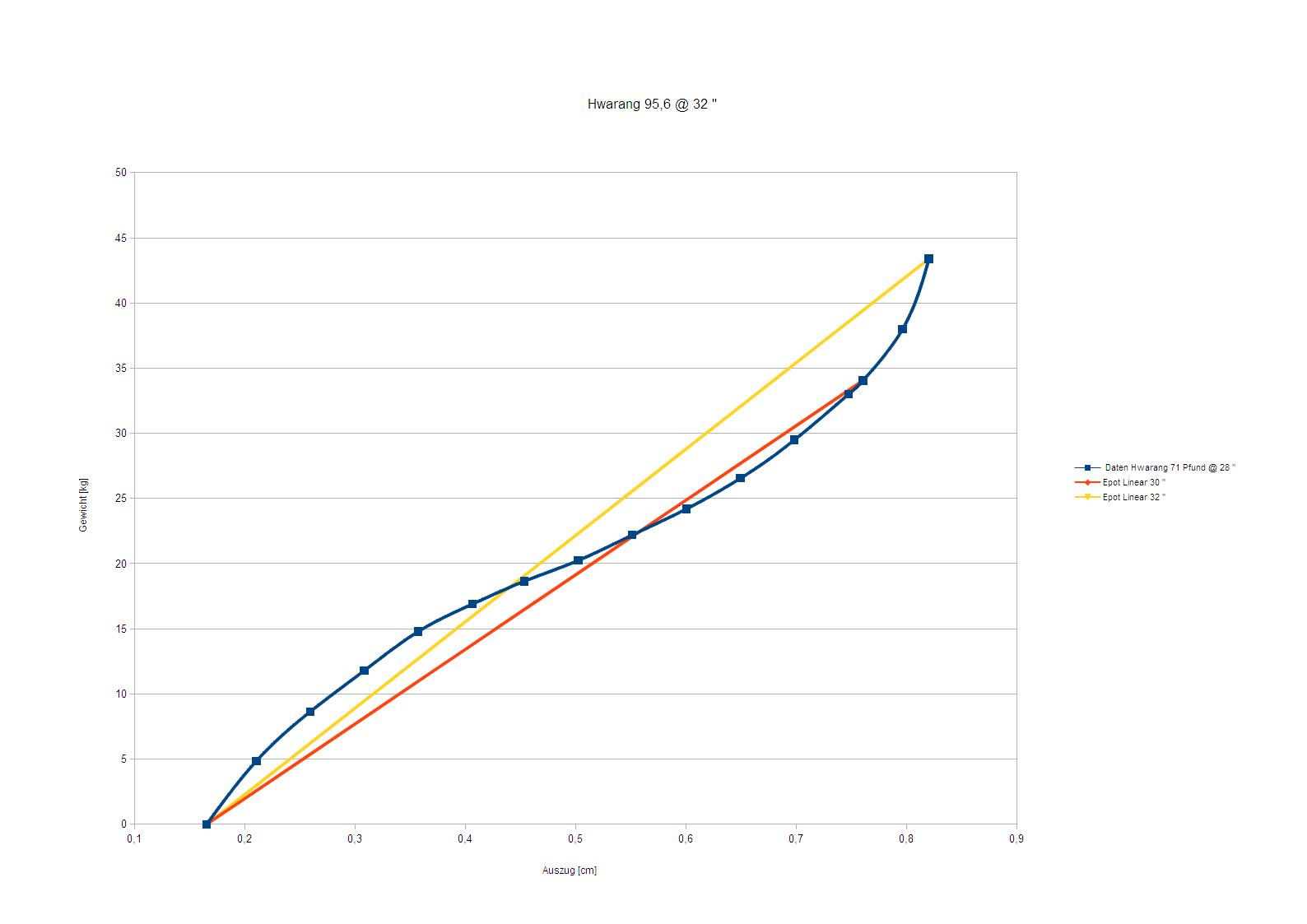

alle beisammen. Letztes Wochenende hatte ich endlich die Gelegenheit meinen Hwarang zu testen. Im Netz ist bereits ein ganz ähnlicher Test von Tecumtha verfügbar. Da mein Hwarang jedoch etwas länger ist und ich ihn mit anderem Auszug und Sehnenmaterial schieße werde ich die Ergebnisse hier posten. Darstellen werde ich nur die Unterschiede zum Report von Tecumtha.
Zum Bogen selbst.
Baujahr: 2010
Gesamtlänge: 132 cm oder 52 Zoll
Zuggewicht, Standhöhe etc. bitte aus den Diagrammen zur jeweiligen Auszugslänge ablesen.
Sehnenmaterial: Ich nehme an es ist FF (wie bei Tecumtha) allerdigs kann ich optisch keinen Unterschied zu Dacron ausmachen. Die Sehne ist mit 18 Strängen jedoch ziemlich überdimensioniert.
Zu den Messwerten:
Ich füge ein Kraft-Weg Diagramm bei, aus welchem die Zugkraft bei entsprechendem Auszug abgelesen werden kann. Geschossen habe ich den Bogen mit Daumentechnik. Getestet habe bei zwei Auszügen. 30 '' mit 75 lbs und 32 '' bei 95,6 lbs (oder 34 kg bei 76 cm und 43 kg bei 82 cm). Dafür standen zwei unterschiedliche Pfeilarten 8 gr/lbs (95,6 lbs) und 7,4 gr/lbs (75 lbs) zur Verfügung. In der Tabelle sind die Auszugslängen sowie die jeweiligen Wirkungsgrade wiedergegeben. Zusätzlich dazu gebe ich an wie viel Energie ein gleich starker (Lang-) Bogen bei entsprechendem Auszug gespeichert hätte. Dies steht unter den Punkten „Epot linear 25,5“ ; Epot linear 30“ und „Epot linear 32“. Der Unterpunkt „Linear/Hwarang“ gibt an wieviel mehr Energie der Hwarang bei gegebenem Auszug gegenüber einem Langbogen speichert. Meiner Meinung nach ein wesentliches Gütemerkmal.
Persönliche Meinung:
Optisch gefällt mir der Hwarang wie kein zweiter koreanischer Bogen. Er sieht praktisch 1 zu 1 wie ein kor. Hornbogen aus. Ich habe auch nie verstanden wie man einen trad. koreanischen Bogen mit modernem Zierrat al la Windfighter etc. verunstalten kann.
Qualitätsseitig lässt sich wenige Dinge verbessern. So finde ich den stark genoppten Handgriff unpassend und unbequem. Er verursacht in Verbindung mit dem massiven Handshock Blasen in der Hand (Reibung). Und die Pfeilanlagen links und rechts des Griffes könnten anstelle von Kunstleder aus echtem Leder oder Horn gefertigt sein. Sie sind ansonsten nach 100 Schuss durchgescheuert oder abegerissen. Bei mir war es eine Mischung aus beidem (Ersatz aus Horn). Ansonsten finde ich die Verarbeitung erstklassig.
Relativ enttäuschend war für mich die Performance des Bogens. Selbst bei entsprechenden Pfeilen hätte ich mir 8- 10 % mehr an Wirkungsgrad erhofft. So rüttelt der Bogen gewaltig im Handgelenk und dankt jeden Schuss mit massivem Handshock. Ein vergleichbarer Osmane von A. Karpowicz aus Horn und Sehne hat bei gleicher gr/lbs 74-76 % Wirkungsgrad. Vielleicht ist daran aber auch die extrem überdimensionierte Sehne schuld. Ein entsprechender Test mit einem leichteren Exemplar wird nachgereicht.
Weicher Auszug gegen unendlich, wie man ihn von einem Koreaner erwarten würde gibt es auch nicht. Der massive Anstieg des Zuggewichts am Ende der Kraft Weg Kurve macht das deutlich.
Aus den Diagrammen wird offenbar das der Hwarang nicht für einen langen Auszug > 30 '' geeignet ist. Ein Langbogen von z.B. Blacksmith speichert bei gleichem Auszug wahrscheinlich eine größere Menge an Energie. Zudem ist der Wirkungsgrad vermutlich höher (Luitbald 83 % bei 10 gr/lbs @ 32 '').
Wer den Bogen mal im Schießbetrieb sehen möchte kann das bei Flecomedia tun. Ein entsprechendes Video habe ich dort eingestellt. Die Entfernung betrug dabei ca. 15 m. Der Bambuspfeil ist leider für den Bogen zu weich!
Grüße Kevin

Sehr interessant! Mal harte Fakten... Ich bin auch ein wenig überrascht, das der Wirkungsgrad unter 70% liegt, das könnte tatsächlich mit der überdimensionierten Sehne zusammen hängen.
Wenn du den Bogen nochmal mit einer leichteren Sehne misst, magst du dann mal die Sehnen Gewichtstechnisch vermessen?
Es ist möglich, das die Sehne aus Dacron besteht. Bei Zuggewichten in der Nähe der 100# würde ich bei Dacron auch zu etwa 18 Strang tendieren.
Die FastFlight Sehne dürfte dagegen mit 14Strang ausreichend sein, und um eiiiniges Leichter und dünner.
Ich bin sehr gespannt wie stark sich eine leichtere Sehne auf den Wirkungsgrad auswirken wird...
Achja, nur zur Sicherheit: Denk dran, den neuen Test mit den gleichen Pfeilen durchzuführen, wegen der Vergleichbarkeit

die Sehne werde ich in jedem Fall auswiegen, das war aus gegebenem Anlass schon so geplant
. Leider kann ich die Garne optisch nicht außeinanderhalten. Und kann daher nicht sagen ob es FF oder Dacron ist. Tecumtha hatte es im Auslieferungszustand als FF identifiziert deshalb hatte ich das so übernommen. Eine FF Sehne von 18 Strängen sollte rund 1000 lbs halten können. Außerdem ist die Dichte von FF soweit ich weis etwas höher, so das FF pro Strang (!) mehr wiegt (Dafür hält ein Strang FF 55 lbs, ein Strang Dacron nur 35 lbs). Normalerweise wird auch für Recurves das 4 fache des Zuggwichts auf 28 '' angegeben. D.h. Ich sollte eigentlich mit 10 Strängen Dacron a la 350 Pfund gut bedient sein. Das werde ich mal bauen, auch wenn ich dabei definitiv mehr Dehnung haben werde als mit einer 18 Strang FF.
Bei den Pfeilen muss ich mal sehen. Eigentlich wollte ich die 32 '' Bambus Pfeile einkürzen da sie viel zu weich waren (Spine 95 +). Es ist unglaublich knifflig zu weiche Pfeile durch einen Chrony zu schießen (deshalb hatte ich am Ende nur noch 1 von 4). Durch Einkürzen der Pfeile steigt das Verhältnis gr/lbs auf knapp 10 (da ich den Bogen dann bei sinnvollen 75 lbs @32 schießen kann) und ich komme mit dem Spine wieder hin. Naja vielleicht lasse ich einen Pfeil so lang und schieße nochmals bei 95,6 lbs, obwohl weder Bogen noch Pfeile dafür wirklich geeignet sind ...
Schauen wir mal vielleicht wird es noch nächste Woche.
Grüße Kevin

hallo Kevin,
Deine durchgescheuerte Pfeilanlage deutet MMN auch einen falschen Spine hin.......
Ich konnte, als ich den Hwarang 2008 getestet habe, keinen Handschock feststellen, was mich zu dem Schluss bringt, dass eben vieles ein persönliches Empfinden ist beim Bogenschiessen und "harte Fakten" nur bedingt taugen um einen Bogen wirklich zu beurteilen.
Der Hwarang ist für einen sehr langen Auszug in Verbindung mit der "richtigen" Technik gebaut:
http://www.youtube.com/watch?v=-K_X5jae ... plpp_video
min 0:40
Wenn Du den Bogen schießt wie in diesem Viseo, wirst Du den Griff auf einmal ganz anders beurteilen und der Handschock verschwindet.......
Grüße benzi

Hallo benzi
das mit dem Spine kann durchhaus sein, allerdings wird sich etwas Kontakt in diesem Bereich nie ganz vermeiden lassen mal sehen wie es mit besser passenden Bambuspfeilen aussieht. Ich denke die Alus haben weit weniger Kontakt.
Die Tatsache das du keinen Handshock hattest könnte aber auch darauf zurückzuführen sein das ich salopp gesprochen (!) bei 67 % Wirkungsgrad, 31,5 lbs zurück bekomme, du damals aber vermutlich "nur" 13,2 lbs. Damit spürt man natürlich deutlich weniger. Da du aber einen etwas schwereren Pfeil verwendet hast würde ich sagen das dein Wirkungsgrad sicher auch wesentlich höher lag, vielleicht bei so 75 % !? Damit wären es sogar nur ca. 10 lbs oder weniger als 1/3 von dem was bei mir am Arm rüttelt.
Mit der richtigen Technik das kann sein. Ich muss sicher noch viel verbessern. Im Moment bin ich erst mal froh wenn ich treffe
. Der Hwarang ist eben für einen langen Auszug eines Koreaners von vor 30 - 150 Jahren gebaut und die sind wesentlich kleiner als ich (die junge Generation ist fast genauso groß - habe Kontakt
). Der Mann im Video benutzt meines Erachtens einen Hornbogen und ist vielleicht 1,75 m groß. Weiterhin steht er wesentlich frontaler zur Schussrichtung als ich. Damit ergeben sich:
-trotz dessen das er den Bogen bis zum Ohr zieht ist sein Auszug aufgrund der Schulterstellung relativ höchstens gleich lang, da er aber kleiner ist wahrscheinlich kürzer
-der Hornbogen hat einen etwas engeren Biegebereich, mit kleinerem Radius als der Hwarng. Der Biegebereich liegt damit etwas weiter innen. Dies wird durch die Materialien Horn und Sehne ermöglicht die stärkere Dehnung und Stauchung vertragen als zum Beispiel Glasfaser. ZurErläuterung: Wenn du dir im Vergleich den Hwarang und einen kor. Hornbogen anschaust fällt dir auf das beim Hwarang die Biegzonen durch den Wurfarm auch im unbespannten Zustand bereits vorgegeben sind. Das mag auch zur Vereinfachung beim Aufspannen dienen. Jedoch ist mir das bei allen GF-Äquivalenten im Vergleich zu ihren Hornbogen Verwandten aufgefallen. Ich denke es liegt daran das GF bei gleicher Biege- und Stauchbelastung wie Horn/Sehne brechen würde.
