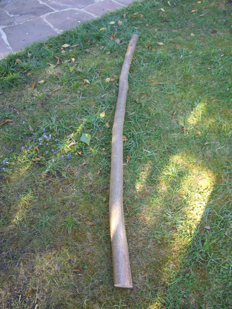

Ich komme grad von der Frohnarbeit im elterlichen Garten und mir ist ein Stück rote Hasel nachgelaufen.
Ich habe jetzt zwei Fragen.
1) Soll ich die Rinde zum Trocknen abmachen? Wenn ja, dann wie? Ich habe versucht, die runterzugnibbeln. Sie löst sich zwar recht einfach, ich habe aber immer nur Daumennagel große Stückchen in der Hand.
2) Ich Möchte den Stave auf die reflexe Seite runterschnitzen und einen 40-50# Bogen im ELB-Design bauen. Sinnvolle Variante oder Schnapsidee?

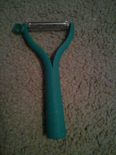

Ja Rinde ab, ich hab auch diese Woche noch Hasel zum trocknen fertig gemacht. Ich benutze einen Gemüseschäler fuür Hasel, klappt super. Die Klinge von dem Ding biegt leicht mit da gibts auch eher starre Varianten von.

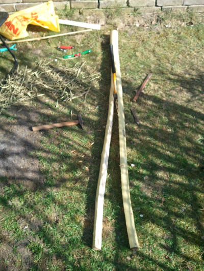

Zum spalten ist der auch dick genug. Vom dünnen Ende mit Beil genau durch den Markkanal anlegen und mit Hammer Stück für Stück und den Stamm so legen das du eine reflexen und ein deflexen Stave hast. Aber erst nach dem Endrinden falls der doch zuviel Drechwuchs haben sollte.

Kannst du mal ein Foto von deinem Gemüseschäler machen, damit ich weiß, welches Modell gut funktioniert?

Der ist von Tupperware sehe ich grad, zumindest ist die Klinge etwas biegsam und stumpf ist der auch schon etwas.
