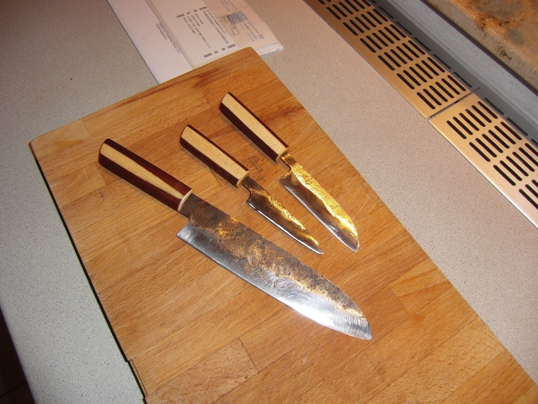

Hallo Messerbauer,
Ich hab gerade mehr Zeit, da für dieses Jahr noch keine Dienstreise gehabt. Mein erstes Küchenmesser ist heute fertig geworden. Mein Messer #12 ingesamt, ein Santoku aus dem Westen.
Ein Messer dieser Größe fehlte mir in der Küche noch, also hab ich’s mir selbts gebaut. Ich wollte das Messer heute fertig bekommen so hab ich auf’s finish nicht viel Wert gelegt, es sind durchaus noch ein Paar Kratzer und Macken vorhanden die ich hätte rausschleifen können. Da das Teil aber eh für mich ist stört mich das nicht, soll ja auch benutzt werden.
Das Holz hab ich von einem Schreiner geschenkt bekommen der bei mir ein paar arbeiten erledigt hat. Ich hab ihm einige meiner Messer gezeigt. Die Messer haben ihm wohl gefallen, am nächsten Tag ruft er mich an, dass er einige Holzreste übrig hätte die sich doch sicher gut als Messergriffe machen würden – siehe Bilder.
Daten:
Länge: 220 mm
Klingenlänge: 115 mm
Klingenbreite am Rücken: 4 mm auf 0 geschliffen
Gewicht: 178 g
Stahl: 1.2379, Härte 60 HRC
Griff: Zebrano (als Hirnholz verklebt) mit schwarzem Fiber als Zwischenlage. Nieten aus Edelstahl.
So ich hoffe es gefällt. Kritik und Anregungen sind wie immer ausdrücklich erwünscht. Danke fürs schauen.
Gruß Roland
Daten:
Länge: 220 mm
Gewicht: 178 g
Gruß Roland

Tolles Küchenmesser.
Also, ich seh keine Kratzer.
Ist die Klinge auch selbst gemacht oder gekauft ?

Die Klinge hat schon einige Kratzer, sind nur auf den Bildern nicht zu sehen.
Ich mache meine Klingen immer selbst. Nicht geschmiedet, das geht bei mir in Keller nicht. Ich kaufe immer den Stahl und forme die Klinge im "stock removal". Das einzige was ich meist nicht mache ist härten. Ich hab das zwar mal gelernt aber ich habe derzeit keinen gescheiten Brenner von einem Härteofen ganz zu schweigen.
Roland
Roland

Insgesamt gefallen mir die Messer gut, aber
auf dem geschliffenen Bereich sind doch noch einige starke Riefen zu erkennen (nach den Fotos) da könnt man noch etwas sauberer schleifen...
Ist zwar ne Schweinearbeit aber lohnt sich meiner Meinung, v.a. wenn man dann als Kontrast den Zunder auf der oberen Hälfte des Messers hat
Den Griff find ich gut, die Verklebung sieht auch gut aus. Mit was hast du die Griffe behandelt (Lack, Öl...) als Kochmesser werden die sicher auch mal nass, schmutzig etc. am Griff.
Aja hast du die Messer aus ner Spiralfeder oder ner Plattfeder gemacht?

... Die Riefen die zu sehen sind, sind leider nicht wegzubekommen ohne, dass ich pro Messer 5 Stunden poliere. Zur Zeit suche ich da ne bessere Arbeitstechnik, die es mir erlaubt auch wirklich absolut spiegelglatt zu polieren. Bei kleineren Messern geht das einfacher. Geradebei dem großen habe ich schon Stunden poliert und geschliffen, um was auszurichten. Hat aber keine Wirkung gezeigt. Ich brauche einfach noch mehrere Zwischeninstanzen zwischen polierscheibe auf der Flex und Feinpolitur mit Schwabbelscheibe. da werde ich mir noch einige Wassersteine Kaufen, um diesen Effekt erreichen zu können.
(sollte jetzt nicht so klingen, dass ich mir die Arbeit nicht machen würde, aber diesmal hat mich mein Durchhaltevermögen eindeutig im Stich gelassen
Zum Material: Blattfeder eines Alten LKW
LG. Daniel
LG. Daniel

Genau da ist der Hase begraben, wenn ich deine arbeitsweise richtig verstehe gehts Du von der Flex gleich auf Poliermittel. Mit polieren bekommst Du keine tiefen Riefen entfernt.Selfbower hat geschrieben:... Die Riefen die zu sehen sind, sind leider nicht wegzubekommen ohne, dass ich pro Messer 5 Stunden poliere. Zur Zeit suche ich da ne bessere Arbeitstechnik, die es mir erlaubt auch wirklich absolut spiegelglatt zu polieren. Bei kleineren Messern geht das einfacher. Geradebei dem großen habe ich schon Stunden poliert und geschliffen, um was auszurichten. Hat aber keine Wirkung gezeigt. Ich brauche einfach noch mehrere Zwischeninstanzen zwischen polierscheibe auf der Flex und Feinpolitur mit Schwabbelscheibe. da werde ich mir noch einige Wassersteine Kaufen, um diesen Effekt erreichen zu können.
(sollte jetzt nicht so klingen, dass ich mir die Arbeit nicht machen würde, aber diesmal hat mich mein Durchhaltevermögen eindeutig im Stich gelassen)
LG. Daniel
Nimm Schmirgelpapier/leinen. Kleb dieses auf ein Stück Hartholz und dann leg los. Fang mit Körnung 100 und gehe erst auf die nächst feinere Stufe wenn Du nur noch das Schliffbild des 100 er siehst. Ich Stufe meist in 100er Schritten ab gehe selten feiner als 600. (andere stufen anderst ab).
Wenn Du zu schnell zu fein gehts bekommt Du tiefe Riefen nicht heraus sondern polierst diese nur.
Geht dies in Minuten? Nein, Du must schon mit ein paar Stunden rechnen aber sicher keine 5. Und wenn Du alle Riefen vor dem härten entfernst gehts nochmals leichter.
Ach ja, das wichtigste zum Schluß, die Messer sind schön geworden.

Für die Freunde der Flex:
120er Putzscheibe , so eine richtig "platte" und Öl aufs Messer. wird nahezu spiegelblank und wenn ihr nicht rangeht wie Blücher auch nicht blau. Gibt nur nen ganz leicht bläulichen Schimmer und die Klingen rosten dan kaum
