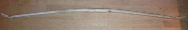

Ich war in der Werkstatt und hab jetzt mal
das erste Ergebnis fotografiert sorry ist nur ein Telefon und keine Kamera.
Der Tiller bis jetzt.

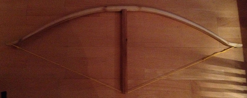

Und der Set bis jetzt.
Stringfollow
Stringfollow
Ich habe eigentlich vor den Stringfollow mit dem HL Fön etwas zu biegen also Reflex links und rechts vom Griffbereich.
Der Bogen ist jetzt noch ziemlich stark ~35 bis 40lbs also Fehler kann ich immer noch gut ausbügeln soll ja ein Kinderbogen werden.
Ist das dann so ok?

Beiträge: 22693
Hat Dank erhalten: 199 Mal
Re: Erstlingswerk aus Rattan
Biegung is noch zu mittig, gib ihm mehr in der äußeren WA-Hälfte!
OlliZ
Beiträge: 78
Registriert: 16.02.2012, 07:54
Beitrag von OlliZ »
ok mach ich, danke
