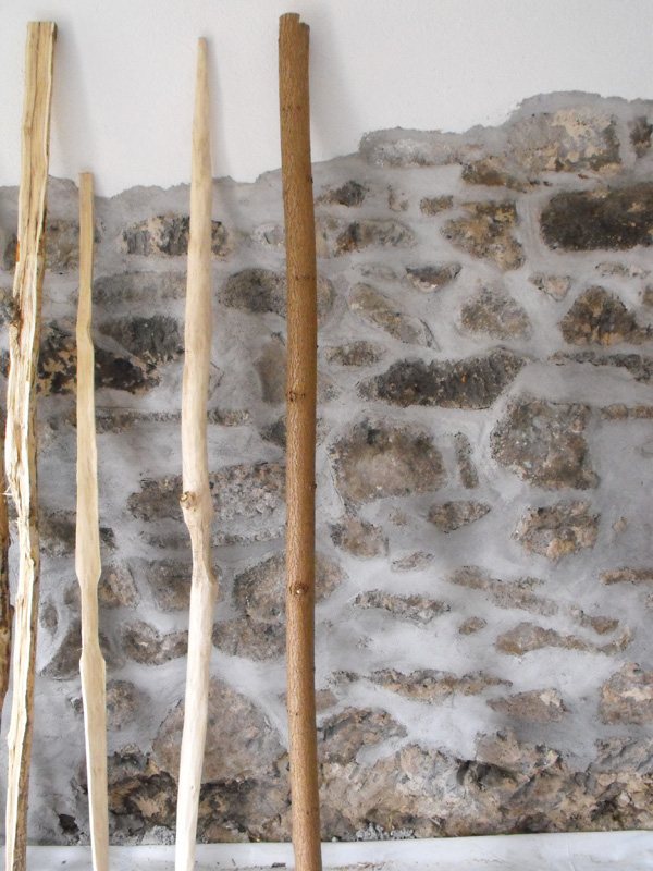

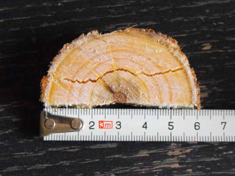

Das Holz des vermeintlichen Feldahorn ist wesentlich heller als das Foto der Stirnfläche darstellt, vielleicht liegt es daran. Ich bin eigentlich recht sicher, aber wenn ihrs sagt... muss ich wohl nochmal schauen. Die Rinde ist sehr korkig. Ist das bei Ulme auch der Fall? Ich hatte bis dato noch nicht mit Rüster zu tun.
Die vermeintliche Ulme: Das ist mit ziemlicher Sicherheit kein Holler, dafür habe ich zuviel davon in den Fingern gehabt. Ein Foto der Rinde habe ich nun leider nicht, aber sie ist hier längst nicht so hell und korkig wie bei Holunder.

Dann haben Dich deine Finger mit großer Sicherheit getäuscht, das ist ein nettes Stück Holler und der Markkanal hällt sich auch in grenzen. Es gibt auch Holunder mit recht fester Rinde.Wulfilas hat geschrieben: Die vermeintliche Ulme: Das ist mit ziemlicher Sicherheit kein Holler, dafür habe ich zuviel davon in den Fingern gehabt. Ein Foto der Rinde habe ich nun leider nicht, aber sie ist hier längst nicht so hell und korkig wie bei Holunder.![]()
