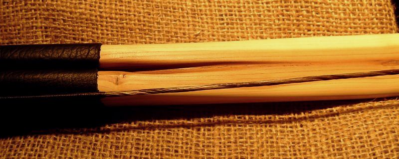

Special-Gag aber ist:
Bezüglich des gerissenen Griffs....
Habe ich gedacht: FLUCHT NACH VORN - und aus der Not eine Tugend - ääh - ein Thema gemacht:
;D ;D ;D
(Damit hat der Bogen auch seinen Namen weg: Ärschchen... :D )

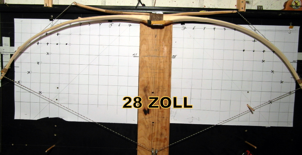

Nun gut, nun ich auch, der Bogen ist ja schon nen Monat fertig und hat ganz knapp jetzt 30-31#
Die Maße:
Nock to Nock 1670 mm = 65,7"
Sehnenlänge 1630 mm =64,2 "
Griffbereich Oberkante Mitte der 65,7", länge 110 mm= 4,3", Ausug max 30",
Griff BxH 31x21 Rund
WA oben, länge 84 cm =33,1
31x22, 5 eck Winkel oben ~120° auf 20x10 vor der Biegung, 18x9 an der Kerbe, einseitige Kerbe links
WA unten, 73 cm =28,7 (5 eck)
22x31 , vor der Biegung 23x10, nach der Biegung 18x9, einseitige Kerbe rechts, 5 eck~120°
Set beidseits je 1,8cm =0,7"
Der Bauch ist rel. kräftig getoastet, Finisch Walnußöl
Standhöhe 141 mm = 5,6"
Die Sehne liegt im gespannten Zustand oben 56 mm=2,2", unten 22 mm=0,9" an
Getillert ist er auch:
Auf dem Bild sind oben entspannt, dann Standhöhe und unten bei 26" ("Ei" muß sein, sonst wär der nicht von mir ;-) , denn ic hasse Bögen mit Handschock !!!!! )

Der Griff:
Ich hab dem Hasel auf den Markkanal runtergearbetet und mit Kirsche aufgebaut...
Breite 2,4 cm, die Höhe fällt mit dem kleinen obendrauf mit 5,2 natürlich heftig aus.
Der Rücken zeigt sich so....
Und die Auszugsfotos..... Man kann den kleinen noch weiter vorspannen, aber mir wars genug so...der eine kleine WA schaut etwas betrüppelt aus, der drückt aber auch gleich nach dem Griff auf den alten Ast und tut sich deshalb etwas schwer!!
und auf 28 Zoll Auszug !
Gelandet sind wir bei:
Länge 176 ( NtN 172) + 80 (NtN 77)
Gewicht 610 ( 492 ohne den kleinen)
mit Zugstärke 36 Lbs auf 28" ( 32" solo)
