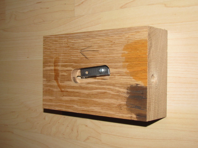

Re: Schaftfräser
Hallo ,
Hier nochmal mein Modell :
Funktioniert prima . Das Messer ist ein Wendeplattenmesser eines Fräsers .
Mit der Bohrmaschine durch und gut is .
Gru? Thomas
Gru? Thomas
