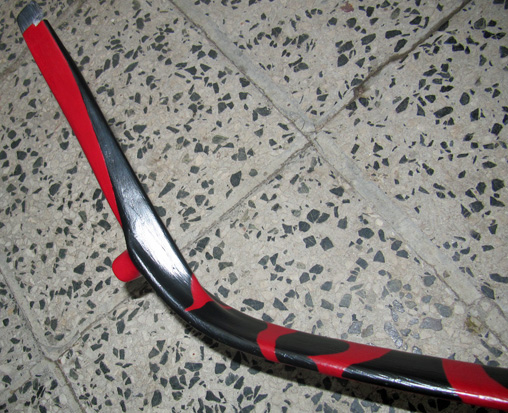

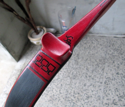

• Alles ist jetzt sauber verschliffen und die Haut aufgeraut, damit die Farbe gut aufgenommen werden kann.
• die grundlegenden Elemente wurden mit der jeweiligen Farbe grundiert und weitere 3mal lackiert. Als Lack nehme ich PU-Acryl-Farbe auf Wasserbasis die sich super mit dem Hautleim und der Rohhaut verbindet.
• Design und Farbe habe ich an die Originale angepasst. Rot/schwarz ist in Tibet/China religiös/traditionell am meisten verbreitet.
• das Ganze lass ich die nächsten 2 Wochen trocknen, damit Hautleim/Rohhaut und Farbe abbinden können.

Sabber...
Andre, der Bogen sieht klasse aus...
Ich sollte mich doch nochmal zu nem Kompo-Baukurs bei dir einfinden...
1A
Jo
1A
Jo

Meisterlich !
Re: Bau Tibetischer Kompositbogen
Andre, ich bin begeistert und würde mich freuen, wenn ich diese Vollendung einmal in die Hand nehmen dürfte.

Das ist das geilste Finish das ich bis heute gesehen habe - extrem cooles Ding.

Das ist in der Tat ein äusserst prächtiger Bogen
