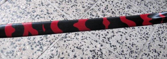

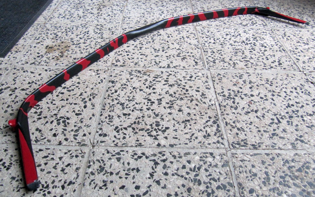

• Alles ist jetzt sauber verschliffen und die Haut aufgeraut, damit die Farbe gut aufgenommen werden kann.
• die grundlegenden Elemente wurden mit der jeweiligen Farbe grundiert und weitere 3mal lackiert. Als Lack nehme ich PU-Acryl-Farbe auf Wasserbasis die sich super mit dem Hautleim und der Rohhaut verbindet.
• Design und Farbe habe ich an die Originale angepasst. Rot/schwarz ist in Tibet/China religiös/traditionell am meisten verbreitet.
• das Ganze lass ich die nächsten 2 Wochen trocknen, damit Hautleim/Rohhaut und Farbe abbinden können.

Sabber...
Andre, der Bogen sieht klasse aus...
Ich sollte mich doch nochmal zu nem Kompo-Baukurs bei dir einfinden...
1A
Jo
1A
Jo

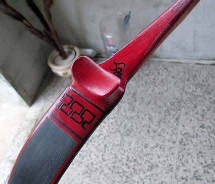

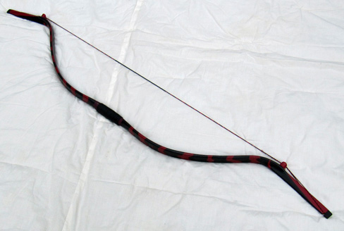

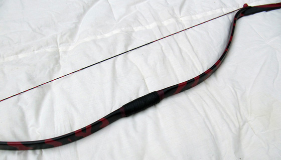

· Der Bogen ist nun komplett getrocknet und bleibt formstabil. Den Griff habe ich mit Seide und Leder aufgebaut und den Bogen mit einigen Lagen Hartöl behandelt (dauert noch an)
· Die entgültigen Maße: 170-172 fps bei 10grains pro lbs Zuggewicht (450grs Pfeil 32" bei 45lbs/32"). Bei höheren Zuggewichten lassen sich mehr fps realisieren, da dann die Eigenmasse des Bogen besser überwunden wird, denke ab 60-70lbs lassen sich 180 fps umsetzen. Gesamtlänge: 150cm Gewicht: 579gr max. Auszug: 35" Sehne: 14 strang fastflight
· Fazit: der Bogen macht richtig viel Spass, sehr weicher Auszug und angenehme Geschwindigkeit (180m sind bei 10grs pro lbs drin). Die Originalen werden mit viel leichteren Pfeilen geschossen. Der Bogen hat spürbaren Handschock (ähnlich einem ELB), war mir aber vornerein bewusst. Der Handschock ist gerade bei niedrigen Zuggewichten höher ausgeprägt. Der letzte Mandschubogen den ich baute hatte bei 90 lbs relativ wenig Handschock und der war wesentlich länger und schwerer.

Re: Bau Tibetischer Kompositbogen
Sieht super aus
Du baust ja Kompositbögen am laufenden Band
Aber mal ne Frage, inwieweit unterscheidet sich dieser Tibetanische Bogen von nem chinesichen oder Mandschubogen? Ich kann nur erkenne das hier der Reflex geringer ist, sonst fallen mit keine größeren Unterschiede auf
