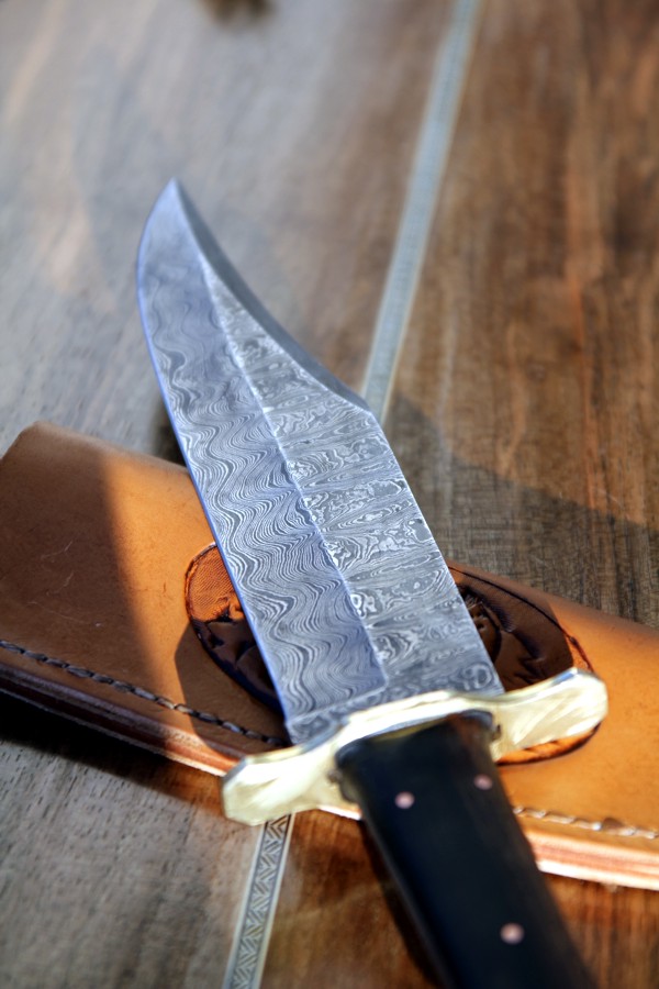

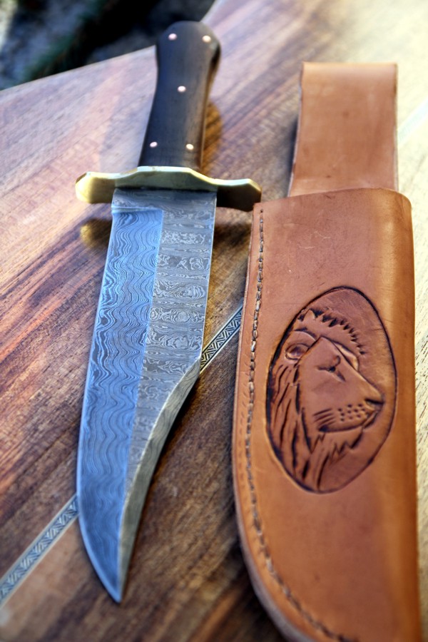

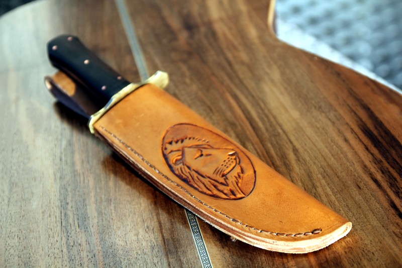

Hallo Forum
Vor den Weihnachtstagen war ich aktiv im Messerbau. Habe 2 Bowiemesser gemacht. Das erste hier für meinen Sohn.

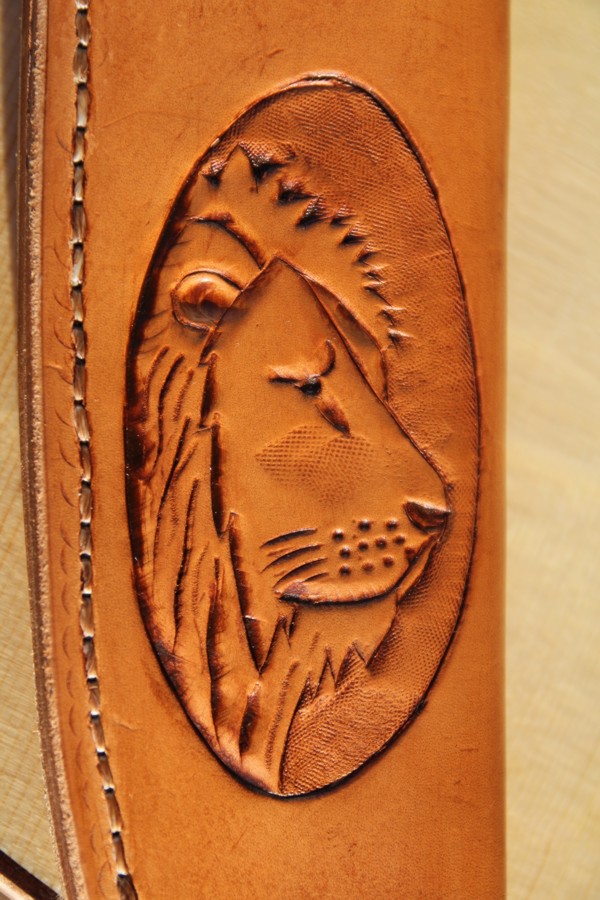

Klinge von Knifesupply, Griff Ebenholz im Coffin-Style wie um 1870 en vogue, vernietet mit Kupfer, zusätzlich mit Epoxy verklebt. Parierstange, Messing von Hudson's Bay. Scheide aus vegetabilem Rindsleder, Punziertes Löwenmotiv (inspiriert von Aslan -Narnia)

Wow! Diese Messerhülle gefällt mir sehr!
Total schöner Löwe! Der ist wirklich gut gelungen!
Und - ja - das Messer ist auch schön. *g*

Schließe mich an. Messer gefällt mir gut, Scheide sieht sehr schön aus.
Hast du die Naht geschützt, sodas dir die Schneide des Messers sie nicht aufschneidet?

Danke Omega. Ja, die Naht ist durch einen eingeklebten und mit vernähten Lederstreifen, den Keder, geschützt.
