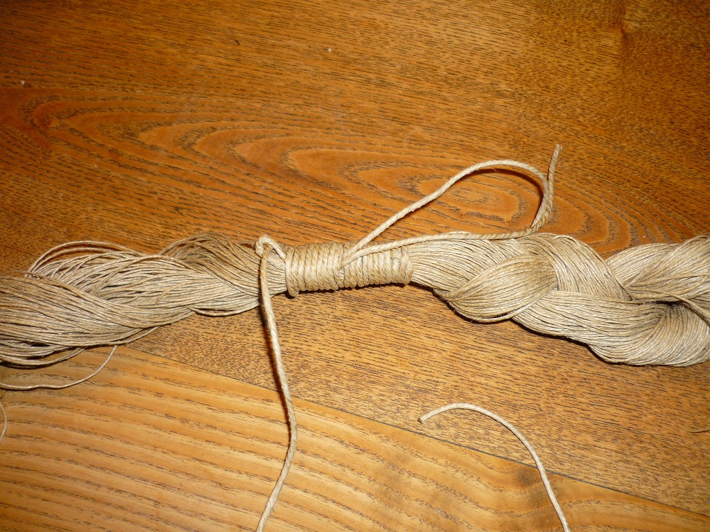

Nach den gut bebilderten Anleitungen in den Jahrblättern 2004 und 2011 (Lison,Franken Stellamans)
traue ich mich jetzt ansatzweise an dieses Thema heran.
Lison beschreibt die Methode von Eugene Heer und modifiziert dahingehend, daß durch eine
weitere 180°Schlaufendrehung die Knoten am lösen gehindert werden.
Es bleiben für mich trotzdem Fragen offen:
Wie geht es nach Bild unten weiter ?
Josef hat da bestimmt Erfahrung !
Gruß Theudebald
Gruß Theudebald

Umhüllung der Sehnenösen mit "Kettelfaden"(siehe JB 2004)Wie heissen diese Knoten die über den Seilen liegen - also diese "Überwicklung"?

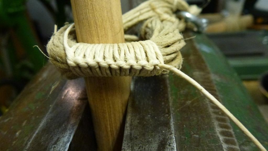

Warum muss es eine geknotete Sehne sein?
Ein Knoten ist immer eine potentielle Schwachstelle vgl.JB 2009 ab Seite 70
Für die Wicklung siehe "Book of the crossbow S.111" und JB 2011 ab Seite 70 dort sieht es so aus als würde einfach weiter (ohne Kettelung) umwickelt (ca einen Finger breit) und anschließend wird das Schlaufenenden,in dem zuvor der Karabiener hing, mit Wicklungen an den parallel verlaufenden Sehnensträngen fixiert.
Viel Erfolg
Gruß Seraphin
Viel Erfolg
Gruß Seraphin

Werner du bist kein Laie aber auf dem falschen Weg.
Erst den Knoten dann die Sehne recken und dann kommt das umwickeln. Dein Knoten sitzt nicht fest, nach einmal spannen ist deine Sehne länger, viel länger.
Jos
PS: Rufe mal durch.
Jos
PS: Rufe mal durch.

@Josef
Die Sehne war mit der Knotensicherung 2 Tage unter Spannung .
Jetzt gehts mir darum zu wissen ,was ich mit den Enden des Kettelfadens zu machen habe(verknoten oder was)
Und dann wo beginnt die Mittenumwicklung und wie wird damit begonnen.Ich sehe da nirgends eine Knüpfung
am Anfang.
Also wie sieht das Ende der Knotenumwicklung und wie der Beginn der Mittenwicklung (Spirale um die Sehnemitte)
aus.Ferner ,wie geht die Spirale in die Schlagwicklung über und wird die Sehne bis auf die Schlagwicklung
noch mit Bienenwachs behandelt ?
Gruß Werner

Ich habe mit der Mittenwickelung immer so begonnen:
1. den Anfang des Fadens längs zur Sehne legen und mit einwickeln,ein bis zweimal drüber und drunter(siehe Bild)
2. spiralförmig umwickeln
3. ca 10 Wicklungen vor dem Ende eine Hilfsschlaufe mit einwickeln und damit das Fadenende unter die Wicklung ziehen. Ich habe die Sehnen grundsätzlich in einer Mischung aus Bienenwachs und Birkenpech getränkt um sie unempfindlich gegen Feuchtigkeit zu machen.Außerdem werden sie meines Erachtens stabiler und gegen Auffasern resistent.
- Beiträge: 446
- Registriert: 28.02.2010, 18:49
Re: geknotete Sehne herstellen
das leuchtet ein !1. den Anfang des Fadens längs zur Sehne legen und mit einwickeln,ein bis zweimal drüber und drunter(siehe Bild)
nicht verstanden !vor dem Ende eine Hilfsschlaufe mit einwickeln und damit das Fadenende unter die Wicklung ziehen.
Ich glaube es gibt nichts schwierigeres als dieses Gewickle zu beschreiben.
Das kommt dem Nippel und der Lasche gleich.
Ich muß mich da rantasten -und meine ich schaff das.
Gruß Theudebald

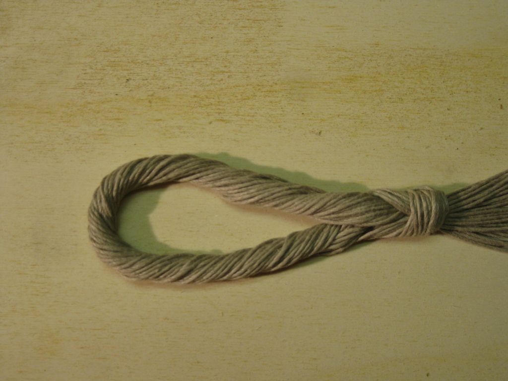

- Jr. Member
- Beiträge: 52
- Registriert: 06.12.2011, 23:44
- Ritter Jos
- Beiträge: 592
- Registriert: 02.02.2004, 18:52
Bei mir sieht das ganz anders aus. Ihr verdreht die Sehne vor den Knoten zu wenig. Der Knoten bleibt vor dem Drehungen des Öhrchens stehen. Mit den Drehungen kann auch die die Läge der Sehne bestimmt werden.
Bei mir ist der Knoten fest, er lässt sich fast nicht mehr verschieben. Wäre das Band jetzt noch leicht
vorgewachst würde er ansich schon halten. Die Schonwicklung sperrt den Knoten nur noch zusätzlich.
Jos
Jos

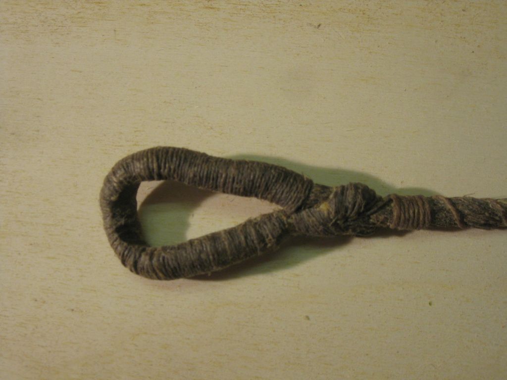

- Beiträge: 446
Ich versuche exakt nach der Anleitung JB 2011 und 2004 vorzugehen.
Da wird eine Schlaufenhälfte (einer Seite)um weitere 180° eingedreht um den Knoten am
aufgehen zu hindern.
Ob das Ergebnis nachher passt und die Sehne ihre Länge behält ,bleibt
abzuwarten.
Habt Ihr einen Tip woher ich dieses Schuhmacherzwirn billig beziehen kann
Das jetzt verwendete kostet 25 € die Rolle und reicht vielleicht nicht aus.
Es ist ja erwiesen,daß geknotete Sehnen (gotisch)gerade wegen der Knotung
bei geringerer Bruchlast reissen als ungeknotete.Trotzdem möchte ich diese Methode ausprobieren.
Für eine Ziersehne reicht das allemal -geschossen wird mit Dacronsehnen.
abzuwarten.
