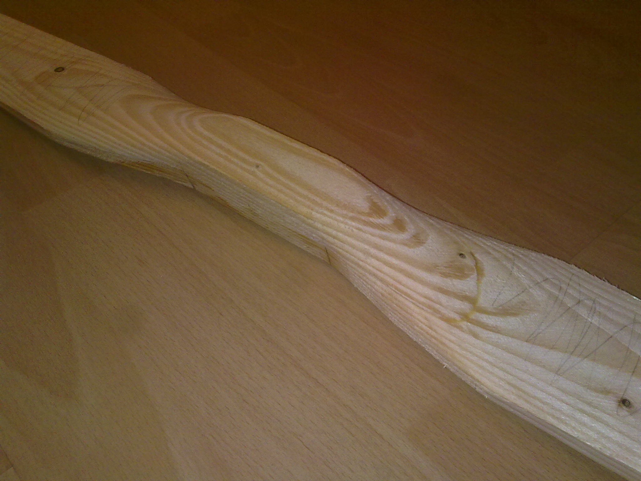

So sehen die Fade-Bereiche inzwischen aus:
Fades am Griff
Fades am Griff
Der untere Wurfarm ist beim Bodentillern schon sehr biegefreudig. Der obere ist aber noch viel zu steif. Deswegen muss ich dort noch eine Menge Material wegnehmen. Dadurch wandern aber die Astlöcher weiter an den Rand und ich habe mich entschieden, sie doch auszufeilen, nachdem ich sie vorher mühsam gedübelt hatte. Der Wurfarm ist ja schön breit und hält das hoffentlich aus. Wenn nicht, hab ich noch mehr durch diesen Übungsbogen gelernt:

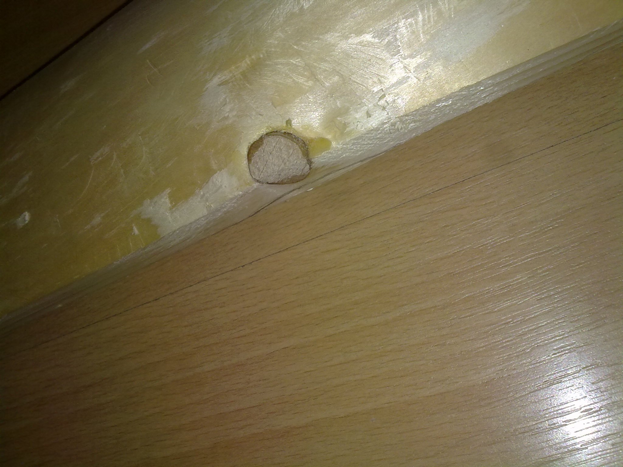

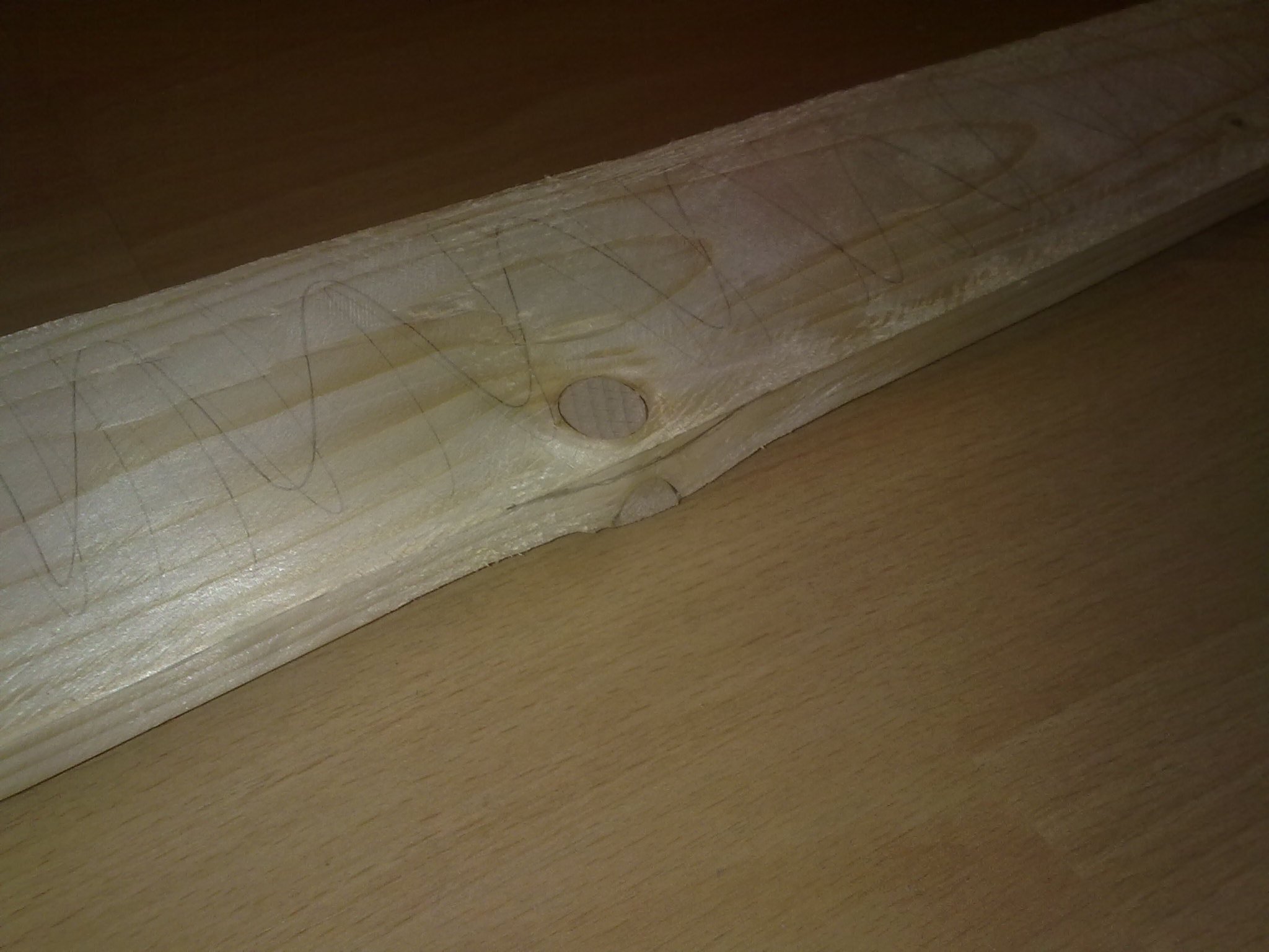

Griffnahes Astloch Bauchseite
Griffnahes Astloch Rückenseite
Tipnahes Astloch Bauchseite
Tipnahes Astloch Rückenseite

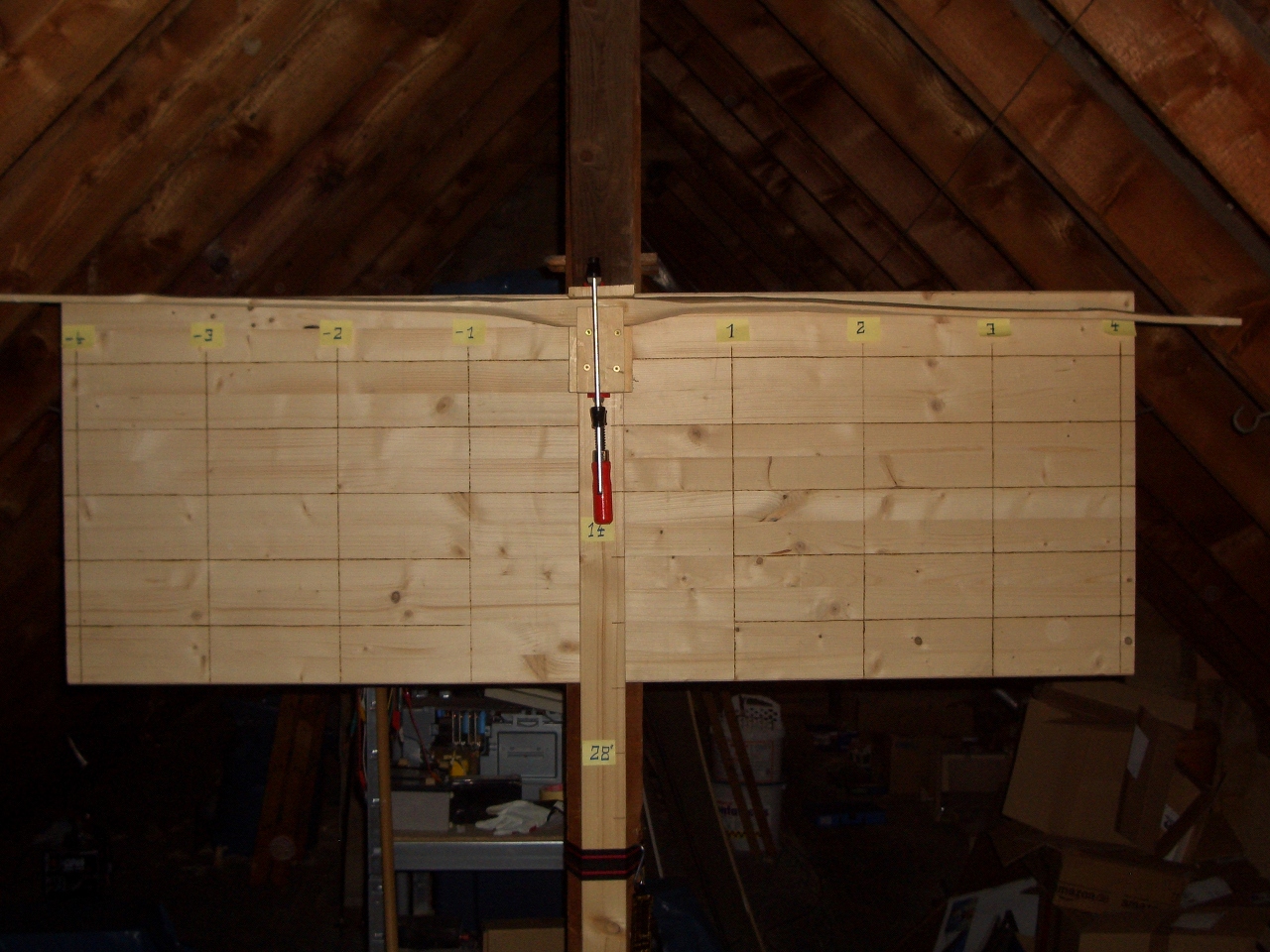

So nu hab ich ihn auf dem Tillerbaum. Dafür musste ich zunächst noch meine Auflage verbreitern. Durch die breiten (und dadurch schweren) Wurfarme und das asymetrische Design kippt er gerne weg. Deswegen habe ich ihn mit einer Schraubzwinge (und Polster) fixiert. Der untere (linke) Wurfarm hat einen leichten Reflex und der obere (rechte) einen Deflex. Ich hätte nicht gedacht, dass so viel Baum in einer Kiefernbohle steckt:
0" direkt vom Bodentiller
Ich hab ihn dann mal auf 4" gezogen, bin dabei aber schon auf 30# gekommen:
4" 30#
4" 30#
Zielgewicht soll eigentlich maximal um die 40# liegen. Mehr mag ich dem Holz nicht zumuten. Für mich bedeutet das, dass ich beide Wurfarme noch deutlich schwächen muss. Der untere (linke) hat eigentlich schon eine ganz nette Form, kann aber trotz/wegen des Reflex auf ganzer Länge noch mehr Materialabtrag vertragen als der obere (rechte). Beim rechten darf ich dann die Schwachstellen bei 1,5 und 3,9 nicht mehr anfassen.
Sehe ich das richtig so oder würdet ihr im Griff noch die unterschiedlichen Wurfarmvorspannung korrigieren, so dass der linke Wurfarm weiter nach unten kippt?

Da sieht man noch nicht sehr viel. Rechts griffnah würd ich erst mal nix mehr tun, sonst gleichmäßig weiter schwächen. Die Welle rechts außen ist keine Schwachstelle.
Und die Sehne kürzen nicht vergessen.
Galighenna
Beiträge: 8836
Re: Übungsbogen aus Kieferbohle
Beitrag von Galighenna »
Die Sehne ist noch viel zu lang. Sie sollte höchstens so lang wie der Abstand der beiden Sehnenkerben sein, so das die Sehne einfach am Bogen anliegt. Länger ist unnötig.
Als nächstes würde ich den Bogen nicht am Griff waagerecht befestigen, sondern so das die beiden Tips des Bogens auf einer Höhe liegen. Wenn sie dann im Auszug auch gleich hoch liegen kann man leichter erkennen, das beide WA die gleiche Biegestrecke zurücklegen.
Zum Tiller kann man bei 4" Auszug noch nicht wirklich etwas sagen.
Evtl ist es nur ein Versehen, aber ich weise der Korrektheit halber einmal darauf hin:
Es wurde Reflex und Deflex verwechselt. Der WA links auf den Bildern ist nicht Deflex sondern Reflex.
Reflex ist ein Wurfarm der nach vorne vom Schützen weggebogen ist, sich also der Verbiegung durch die Sehne widersetzt. Deflex ist ein Wurfarm der zum Schützen hin gekrümmt ist. (beides gilt für den abgespannten Bogen)
Ansonsten: Mach mal weiter ;) bin gespannt was dabei raus kommt!

Galighenna hat geschrieben:Als nächstes würde ich den Bogen nicht am Griff waagerecht befestigen, sondern so das die beiden Tips des Bogens auf einer Höhe liegen. Wenn sie dann im Auszug auch gleich hoch liegen kann man leichter erkennen, das beide WA die gleiche Biegestrecke zurücklegen.
Ich soll also den Griff gleich so runterraspeln, dass die Tips auf einer Höhe sind? Oder meinst du, ich soll erstmal temporär nen Keil unterlegen? Momentan ist der Griff nämlich, soweit ich das beurteilen kann, schön parallel zum Rücken.
Ich kann jetzt schlecht beurteilen, was wichtiger ist - Tips auf einer Höhe oder Griff parallel zum Rücken.

captainplanet
Beiträge: 2305
Beitrag von captainplanet »
Tillersehne, Spannschnur - wie es Dir gefällt. Hauptsache kürzer.
Gornarak hat geschrieben: Ich soll also den Griff gleich so runterraspeln, dass die Tips auf einer Höhe sind? Oder meinst du, ich soll erstmal temporär nen Keil unterlegen? Momentan ist der Griff nämlich, soweit ich das beurteilen kann, schön parallel zum Rücken.
Natürlich nicht runterraspeln. Der Griff ist so geformt, daß er Dir gut in der Hand liegt. Ob der jetzt vollig parallel zum Rücken läuft oder siebenundzwanzig Kamelbuckel hat, ist fürs Tillern völlig gleich. Nur läßt sich die Biegung leichter beurteilen, wenn der Bogen so liegt daß die Tips bei Standhöhe auf gleicher Höhe liegen. Das läßt sich z.B. erreichen, indem man irgendwas unterlegt. Muß kein Keil sein.
Ich mach es so, daß der Bogen nur am Druckpunkt am Tilerstock aufliegt. Den Bogen bringe ich in die waagrechte, indem ich den Punkt, an dem die Sehne gezogen wird, leicht variiere. Das funzt natürlich nur, wenn man immer leichten Zug auf die Sehne ausübt. Aber viele Wege führen nach Rom.
Zuletzt geändert von captainplanet am 05.01.2012, 18:02, insgesamt 2-mal geändert.
Galighenna
Beiträge: 8836
Gornarak hat geschrieben:Ich soll also den Griff gleich so runterraspeln, dass die Tips auf einer Höhe sind? Oder meinst du, ich soll erstmal temporär nen Keil unterlegen? Momentan ist der Griff nämlich, soweit ich das beurteilen kann, schön parallel zum Rücken.
Wenn das hält und nicht verrutscht kannst du einen Keil unterlegen. Der reflexe WA wird sich evtl stärker setzen als der deflexe WA. Dadurch kann sich die Ausrichtung des Bogens später ändern.
Die Tips sollte im entspannten Zustand auf gleicher Höhe sein, das ist wichtiger als ein Griff der parallel zum Rücken liegt. Wichtig ist das die Belastung der Wurfarme passt, und dies lässt sich auf diese Art am leichtesten überprüfen.
