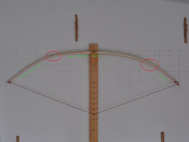

Bräuchte wieder einmal Eure Ratschläge zu den beiden Bögen, 1. Esche - "Langbogen" und 2. Esche "Flach", beide Fotos bei ca 12 cm Standhöhe und Auszug 55 cm, beim flachen glaube ich, dass er mehr Biegung in Ri Griff benötigt, beim Langbogen sehe ich am li unteren WA glaublich eine Schwachstelle, hier war schon von Beginn an ein leichter Deflex.
Danke

Der Langbogen könnte für mich in beiden Wurfarmen etwas mehr am Griff biegen. Evtl im linken Wurfarm auch noch links vom "Knick" aber erstmal würde ich am Griff nacharbeiten um zu sehen, wie sich das "verwächst".
Am Flachbogen muss in der Nähe des Griffs sogar noch etwas mehr nachgearbeitet werden. Danach mal schaun, ob man die Wurfarme in Richtung der Tips noch nachgiebiger gestalten muss.
(Jetzt bin ich mal auf die Meinung der Profis gespannt, ob ich das auch richtig erkannt habe...)

hier mal meine Einschätzung.
Rote Kreise sind Knicke, die gilt es zu entschärfen.
Grün heißt: dort ist's noch zu steif und muss sich mehr mitbiegen.
Bin aber auch kein Profi.

Hättest Du mir Fotos angehängt, ich selber sehe leider keine ?

Peobiers mal mit Geogebra, ist eigentlich n Programm fürn MAtheunterricht geht aber auch hier ganz gut beim FB:
Einfach als Hintergrundbild ein Bild vom Bogen einfügen und n Kreis durch drei Punkte (Griff, WA-Enden) drüberlegen, dann kann man als erste Orientierung schon mal gan gut gucken finde ich.
