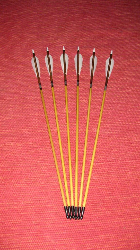

- Lord Hurny
- Beiträge: 1627
Re: Pfeilpräsentationen 2
Hallo Gemeinde,
ich möchte nun die "Osage-Munition" für meinen Osage Recurve vorstellen: "Pseudo-Osage-Pfeile"
an den Pfeilen ist soweit nichts Besonderes, ausser das ich die Fichtenschäfte mit Osage-Abfällen "gebeizt" habe um sie optisch dem Bogen anzugleichen.
Hier das Ergebnis:
Hier das Ergebnis:
lg,
Lord Hurny
Lord Hurny
Wie hast du das gemacht?Lord Hurny hat geschrieben:ausser das ich die Fichtenschäfte mit Osage-Abfällen "gebeizt" habe
Die Pfeile sind sehr schön - und der Bogen erst recht. Hast du den Bogen hier im Forum mal vorgestellt?
Liebe Grüsse
fluflu
fluflu
- Lord Hurny
- Beiträge: 1627
Hallo FluFlu,
den Bogen habe ich hier vorgestellt: viewtopic.php?f=16&t=17693
und auch seinen Werdegang: viewtopic.php?t=16951
zum Beizen (ich weiß nicht ob man das so nennen kann):
ich habe die Osageabfälle, genauer gesagt das Osage-Raspelmehl ca. 15 Minuten gekocht (2 Tassen Osagemehl, 2 Tassen Wasser), dadurch färbt sich das Wasser gelb/orange. Mit diesem Wasser habe ich die Fichtenschäfte 2x eingepinselt und nach der Trocknung mit Firnis behandelt - fertig.
Den hinteren Teil habe ich (vor dem Firnis) mit dunkelbrauner Holzbeize bepinselt.
den sehr zerfledderten Übergang von braun auf gelb habe ich mit einem Lack-Cresting verdeckt (auf meiner LEGO Cresting Maschine
lg,
Lord Hurny
Lord Hurny

Der Gilb, der Gilb, die ham den GILB!
Su-per geworden, echt!
Hätte nicht gedacht, dass das Holz die Farbe so gut annimmt!!
