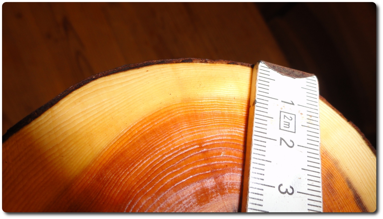

So, noch einen 2ten aufgesägt. Ist nicht ganz so wild, dennoch nett. Muss ja irgendwie meinen Urlaub gestalten. ;)

Also solche Eibenqualitäten könnte im Deutschlan überall wachsen. Der Schlüssel ist das Licht.
Der eine Weg solches Holz zu "erziehen" ist die Eiben in starkem Schatten von anderen Bäumen aufwachsen zu lassen.
Der andere Weg ist die Eiben sehr dicht zu Pflanzen. In diesem Fall sehen dann die Verleihrer in der Konkurrenz um Licht kurz vor dem Absteben so aus.
Der Punkt ist allerdings, das sich vor 80zig Jahren keiner darum gekümmert hat für uns die Bäume zu pflanzen.

Das geben zwei super Bögen, genau das richtige für Dich! ;)
Sind schon trocken,oder?
Ansonsten würde ich aufpassen, das sie sich nicht verziehen.

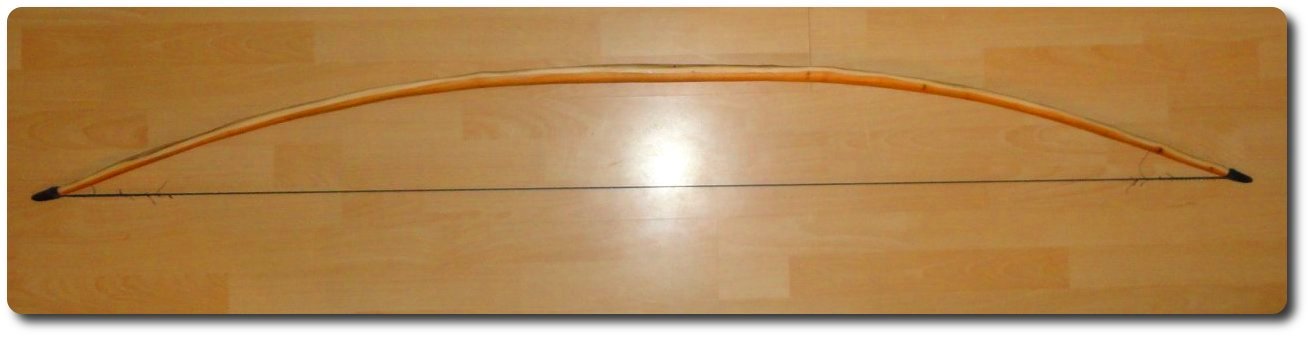

Jo, sind trocken. Einen konnte ich gleich verarbeiten, der 2te braucht ein Backing, weil der Splint doch arg beschädigt iss. Kettensäge wohl bisserl behende benutzt. ;)
Hier die 'gute' Seite mit 65#@31"

Sauber! 8)
