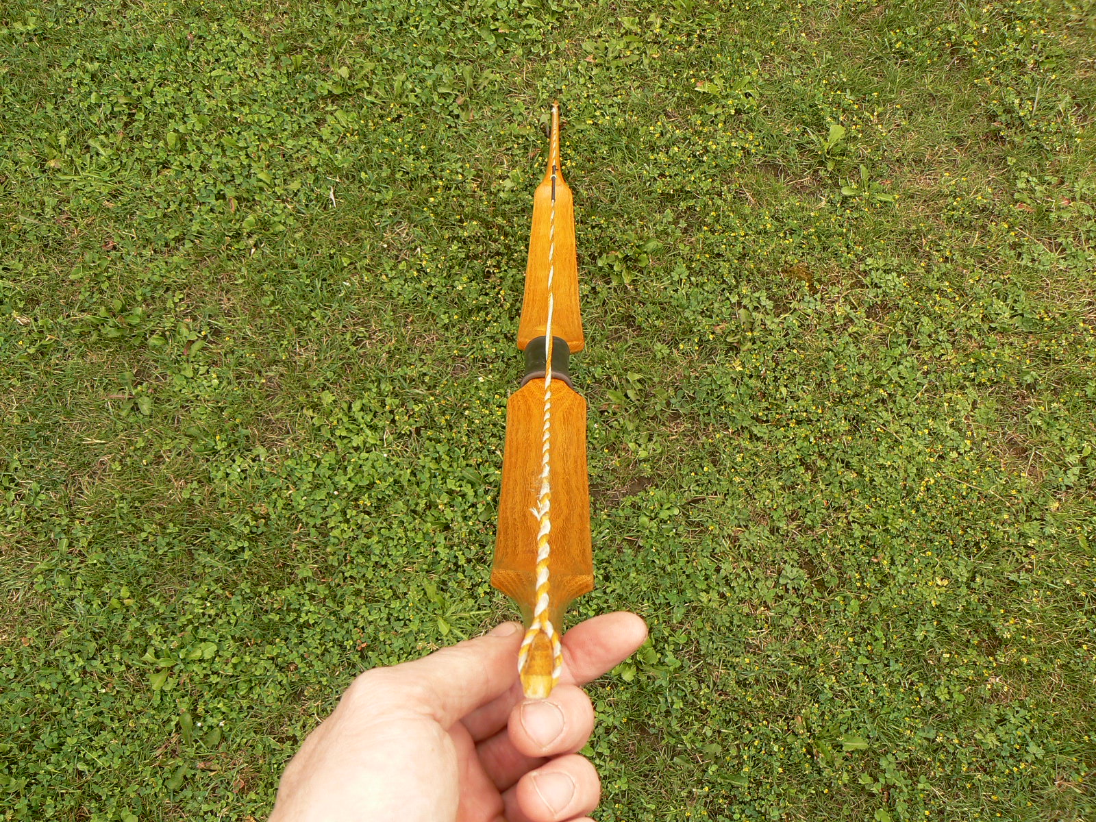

Also habe ich einen reflexen Stave aus dem Holz geschnitten und den Bogenrücken decrownd.
Zudem sollte sich der Bogen im Griffbereich leicht mitbiegen.
Da die Form des Mölle bei korrekter Bauweise höchst effizient ist und ich sowieso eine
Vorliebe für dieses Design habe, sollte es ein solcher werden.

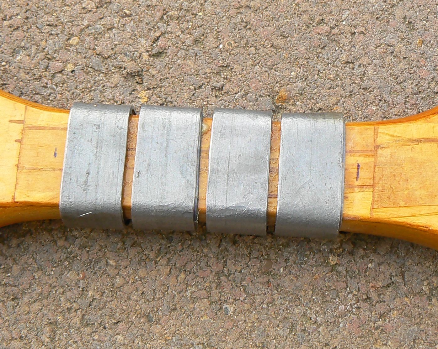

Den vorher leicht spürbaren Handschock habe ich mit 180g. Dachdeckerblei unter dem
Leder eliminiert.

Ich wusste erst nichw as ich dazu sagen soll... also Gefühlt ist der Bogen etwa 15-20cm zu Kurz! Das er trotzdem hält und bisher keine Stauchbrüche oder schlimmeres hat, ist meiner Meinung nach extrem ungewöhnlihc, und spricht für absolut erstklassiges Holz und einen absolut makellosen Tiller!
Bei der kürze dürfte der abgehen wie eine Granate. Nur der Handschock irritiert mich ein wenig. Liegt evtl am mitbiegenden Griff. Die Nadeln sehen jedenfalls nicht zu dick aus, die scheinen sich eine Spur mit zu biegen...
