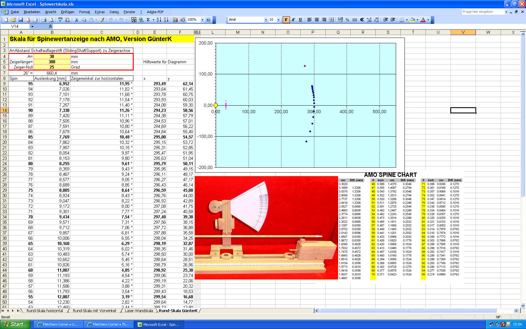

@Günter
Ich habe Deine Version in meine Excel-Tabelle zum interaktiven Ausrechnen der Zeigerwinkel integriert.
Damit könnten andere mit anderen Winkel oder Auflösung (zB für höhere Spinwerte) herumexperimentieren.
Zeichnen muß man die Skala dann aber selber (zb mit einen CAD). Die Tabelle rechnet nur die Winkel und x/y Koordniaten aus.
Wenn zu es erlaubst, könnte ich dieses Excel hier einstellen.
Hier mal nur ein Bild davon. Gruß
Nachtrag: Da Günter zugestimmt hat (siehe unten), hier die Tabelle zum selberzeichnen.

Hallo Klaus
Sicher kannst du das reinstellen, kein Problem. Finde deine Excel-Datei genial

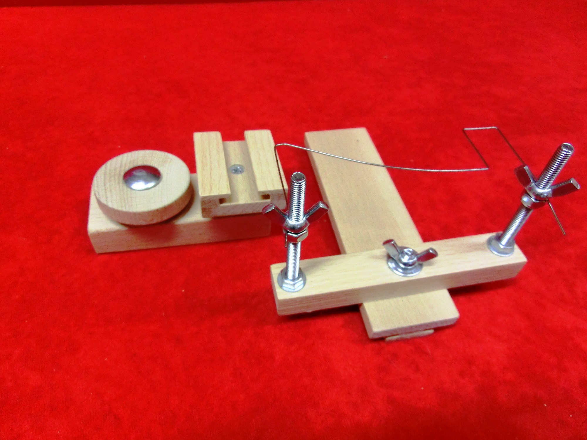

Bin gerade am Planen / Umsetzen einer Lösung zum Federbrennen. Dabei bin ich auf ein kleines Problem gestoßen, wodurch ich Modul1 etwas umbauen muss. Ich benötige eine weitere Möglichkeit, den Schaft zu befestigen, da das Kugellager zu tief sitzt, um ganze Federn zu benutzen (sind zu hoch und streifen auf der Schiene).
Da das selbe Problem beim Befiedern auch auftreten wird, werde ich gleich etwas höher ein weiteres Lager einbauen. Auf der Gegenseite benötige ich soundso ein neues Modul mit einer Handkurbel und einen Raster für 4 und 6 fache Befiederung (2 und 3 fach ergibt sich dadurch automatisch).
Wie geplant, mit dem Styroschneider Federn brennen macht keinen Sinn; Qualmt, stinkt und brennt auch durch, dauert aber zu lange. Ich habe noch ein altes Autoladegerät, dafür werde ich mir einen passenden Draht suchen.
Denkt ihr, dass Kupfer gehen würde?
Mir schwebt da ein Kupferstreifen vor, den ich aus einem Blech ausschneide. Da er flach ist, wird er stabiler sein. In der Breite kann ich mich dann ja dem Ladegerät anpassen.
Gruß Günter
Gruß Günter

Kupfer ist für sowas doof. Es hat einen zu geringen elektrischen Widerstand. Das senkt den Wirkungsgrad erheblich... ein dicker konstantandraht wäre ideal. Der hat Widerstand der um Größenordnungen größer ist als der von Kupfer. Eisen ist zwar auch ein relativ guter Leiter aber dennoch weitaus scholechter als Kupfer,a lso würde das auch gehen. Ansonsten musst du mal bei wikipedia oder sonstwo nach den spezifischen Widerständen von Metallen nachsehen. Der Wert sollte möglichst hoch sein, oder wenn der Leitwert angegeben ist, sollte dieser möglichst klein sein.

Hallo fischkopp-hh
Danke für deine Antwort. Das mit den Rollen und einer Feder oder Gummi habe ich deswegen nicht verwendet, weil ich die jetzige Lösung besser finde. Holzpfeile sind eben nicht immer gerade und "eiern" beim cresten teilweise, wenn sie nicht ordentlich befestigt sind. Mit einer Feder müßte ich auf den Schaft doch einiges an Druck ausüben, was mitunter auch häßliche Spuren am Schaft hinterlassen könnte. Auch der Motor hätte dadurch einen höheren Stromverbrauch.
Ich denke, etwas höher ein weiteres Kugellager einbauen ist weniger Arbeit als nun die Schiene aufzuschneiden und Möbelbänder einzubauen. Dadurch würde ich auch an Stabilität verlieren. Das abnehmen eines "Endteiles" ist eine Sache auf 3 Sekunden
Günter

Hi Günter!
Gratulation zum Multi-Gerät! Sauber! Zum Thema "Brenndraht"..ich verwende 0,8mm Schweissdraht vom Schutzgasschweissgerät/stabil genug,sauberer Abbrand+"kostfastnix"..Funktioniert prima!
Gruss/newie

Als nächstes habe ich nun das Feder-Brennermodul gebaut.
Zunächst habe ich wie beschrieben das Modul1 umgebaut. Dazu habe ich einfach weiter oben ein vorhandenes Bundlager eingebaut.
Dann habe ich ein neues Modul5 erstellt. Das Prinzip wie immer. Durch einen Schlitten kann ich den heißen Draht stufenlos zum Schaft verstellen. Der Draht selber wird auf 2 M6 Schrauben befestigt. Diese sind auf einer Holzleiste befestigt, welche sich ebenfalls verstellen läßt. Je nach Breite der Feder werde ich mehrere solcher Leisten anfertigen. Als Draht habe ich erst einmal einen von einer Styroschneidemaschine verwendet.
Dann benötigte ich auf der Gegenseite auch noch eine Befestigung mit der neuen Höhe. Sagen wir mal Modul7
Ein Holzrad soll dabei als Kurbel dienen. Zunächst einmal brauchte ich eine Lösung, die Kurbel mit der Nocke zu verbinden.
Ich habe ein 10mm Messingrohr verwendet. Da hier eine richtige Lagerung nicht nötig ist, habe ich einfach das Holzteil verstärkt und 10mm gebohrt. Damit die Welle trotzdem spielfrei und leicht läuft habe ich dann mit einem 10mm Steinbohrer nachgebohrt. Dieser ist im Durchmesser etwas breiter und passt perfekt. Auf beiden Seiten noch eine Beilagscheibe (bei mir Messing), ein ganz normaler O-Ring reicht zum befestigen. Die Nocke sollte einfach in dem Rohr halt finden. Da ich verschieden breite Nocken habe, wurden einfach mehrer Löcher gebohrt in diese dann je nach Nocke ein Stift kommt. (wird noch durch eine Wellensicherung ersetzt).
Diese Lösung gefällt mir besser als die am Motormodul und wird dort auch noch umgebaut.
Das fertige Modul7
So sollte das Ganze dann in der Praxis funktionieren. Den "Strom"-Teil habe ich noch nicht realisiert.
Gruß Günter
Das fertige Modul7
Gruß Günter
