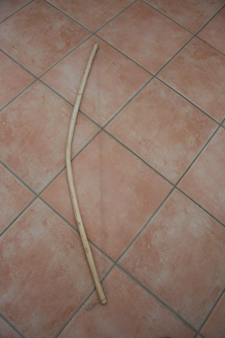

Und hier ein Bögelchen, das ich mal in ner halben Stunde aus Haselnuss ( zum Spaß ) für die Kids beim campen gebastelt hab, das nen Auszug von ca 10 cm hat und ein rel hohes Zuggewicht hatte, das damals ein zurechtgeschnitztes ca 15 cm langes Haselnuss Steckchen an die 100 m weit geworfen hat.An dem Steckchen ( das leider nicht mehr lebt ) hab ich allerdings Stunden rumgeschnitzt,weils mir keine Ruhe mehr lies , was da rauszuholen ist, am Feuer nebenher immer wieder getrocknet , bis der Schaft noch um die 5 mm hatte und an der Spitze eine kleine Verdickung.das Ding gieng ab wie ne Rakete , ich denk kein Bogen den ich heut besitze kommt an diese Pfeilgeschwindigkeit hin. Nun stets schon 1 Jahr aufgespannt in der Ecke, habs gerade mal rausgeholt aber es gieng wohl mittig in die Knie.
Will nur damit sagen, wie Acker schon mal anmerkte das Zusammenspiel machts.Kleiner Bogen - kleiner( leichter ) Pfeil, aber ich denke dies Verhältnis steigt nicht Linear an, also Großer Bogen - großer Pfeil ( im linearen Verh. vergrößert ) funzt nicht.Die Rückstellgeschwindigkeiten verhalten sich da einfach anders.
Jetzt kommt gleich wieder der Walta und nutzt das Bild voll aus ::)
