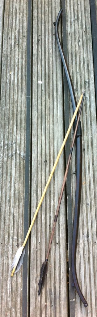

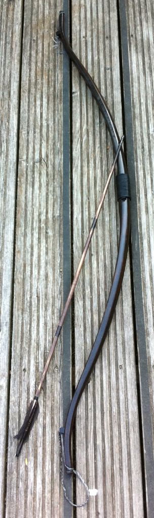

Ladies and Gentleman!
Voller Stolz präsentiere ich ihnen hiermit meine Interperetation an verbogenen Lianen.
Der Vernichter!
Der Name ist angelehnt an ein legendäres Turnier welches im September stattfinden wird und ich mit diesem Bogen gewinnen werden (sofern ich das Ding öfter als 10x ausziehen kann ;-)
Ein paar langweilige Details:
Stavelänge: 148cm
Durchmesser am Griff: 3cm
Tipsbreite: 1,5cm
Pfeilauflage und Sehnenbänkchen aus Ebenholz
Auszug: 32Zoll
Zuggewicht: 55Pfund bei 32Zoll
Geschwindigkeit: 150fps
Ansonsten halt so ein übliches Rattanding. Mehrmals mit Heissluft gebogen und wieder zurückgebogen und wieder gebogen. Geschnitzt ausschliesslich mit einem Schweifhobel (Bogenbauerhobel).
walta
ach ja - hier die Fotos :-)

Re: Ein kleiner Rattan ;-)
Sauber Walta ! respekt !
die recurves öffnen sich ein wenig wie ich sehe, evtl mußte da noch mal mit der HlP dran, aber das is ja kein dingen .
Wow klasse Arbeit!!
so gut hab ich da meine aus Rattan nicht hinbekommen....
Cooles Teil!
Wie hast du die Oberfläche so Glatt bekommen? Sieht ja fast wie Plastik oder Metall aus Oo!
Sehr schöner Bogen!
Kann jemand wohl einem neuling in Sachen Bogenbau den Sinn der Sehnenbänke erklären? Wo ist der unterschied ob die Sehne nun auf ner Bank oder dem blanken Bogenbauch aufliegt? Ausser das ne Bank sicher gemütlich ist.
Sehnenbänkchen verhindern das beim Aufspannen des Bogens die Sehne seitlich ausbricht und den Bogen verzieht. So läuft alles eben schön mittig.
Ausserdem wollte der walta wohl mal sein Ebenholz wo anbringen
@Klaus
Ob er mit diesem Bogen was triff? Er ist doch nur so überlange Haselstecken mit zu geringer Standhöhe gewöhnt
@Klaus
Paul Comstock
Paul Comstock
Polly werd nicht frech mit deinen extrakurzen "nein die geb ich dir nicht zum anschauen" Bögelchen.
Bei den Sehnenbänkchen sag man auch das sie die Sehne beim Abschuss extraschnell abbremsen (oder so ähnlich) und so dem Pfeil noch ein bischen mehr an Speed mitgeben sollen - obs stimmt - keine Ahnung. Ich hab sie raufgemacht weil sie gut aussehen (und weil ich mein Ebenholz aufbrauchen wollte ;-)
Die Farbe ist Lack Lasur Dunkelnussbraun (von Clou) - hab ich mir mal gekauft, das Zeug mach ich aber nicht so, ist aber zu schade zum wegwerfen.
danke für die lobenden Worte
walta
