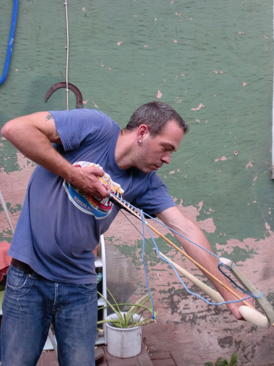

Na ja, ich dachte, vielleicht denkt ihr, dass der Bogen nicht gut genug ist dafür?
Denn zum Beispiel wurde ja nach Auszugsbildern gefragt... und wo ich dann hier oben welche gepostet habe, kam überhaupt keine Antwort mehr.
Weder ein "okay", noch ein "hier-noch-ein-bisschen-nachbessern" noch ein "grottenschlecht".
Und dieses Schweigen wusste ich eben nicht wie einordnen.
Ich persönlich bin von meinem Ulmi total begeistert.
Und er schiesst sich wirklich sehr gut.
Aber das heisst ja nicht, dass andere den auch gut finden.

Re: 70“ FluFlu’s Ulme-Flachbogen „Ulmi / Mixed Up“, 46# @ 28
Ich hab mir den ganzen Thread jetzt erst durchgelesen. Der Bogen ist Dir sehr gut gelungen.FluFlu hat geschrieben:Denn zum Beispiel wurde ja nach Auszugsbildern gefragt... und wo ich dann hier oben welche gepostet habe, kam überhaupt keine Antwort mehr.
Weder ein "okay", noch ein "hier-noch-ein-bisschen-nachbessern" noch ein "grottenschlecht".![]()
Nur würde ich keinen Vereinskollegen, mit längeren Armen als Du, damit schießen lassen. Auf dem Vollauszugfoto 28" sieht es so aus, als würde sich der obere WA in Griffnähe zu stark und nach oben hin zu wenig biegen. Bei Deinem Auszug fällt es nicht so stark auf und ist deshalb wurscht.
Und beobachte die Sehenöhrchen ! Die Nockkerben sehen sehr schön aber auch sehr scharfkantig aus.
klaus1962 hat geschrieben: Nur würde ich keinen Vereinskollegen, mit längeren Armen als Du, damit schießen lassen. Auf dem Vollauszugfoto 28" sieht es so aus, als würde sich der obere WA in Griffnähe zu stark und nach oben hin zu wenig biegen.
Ulmi hat den Stresstest mit 32" bestanden, also keine Panik vor langen Armen...
Vielen Dank! :-)klaus1962 hat geschrieben: Ich hab mir den ganzen Thread jetzt erst durchgelesen. Der Bogen ist Dir sehr gut gelungen.
Der Vereinskollege oben auf dem Foto hat den Bogen für die Fotos ausgezogen, damit ich ein Auszugs-Foto machen konnte auf 28 Zoll (weil das Zuggewicht des Bogens ja auf 28 Zoll angegeben ist)...klaus1962 hat geschrieben: Nur würde ich keinen Vereinskollegen, mit längeren Armen als Du, damit schießen lassen.
... und ich ja keinen 28 Zoll Auszug habe. ;-)
