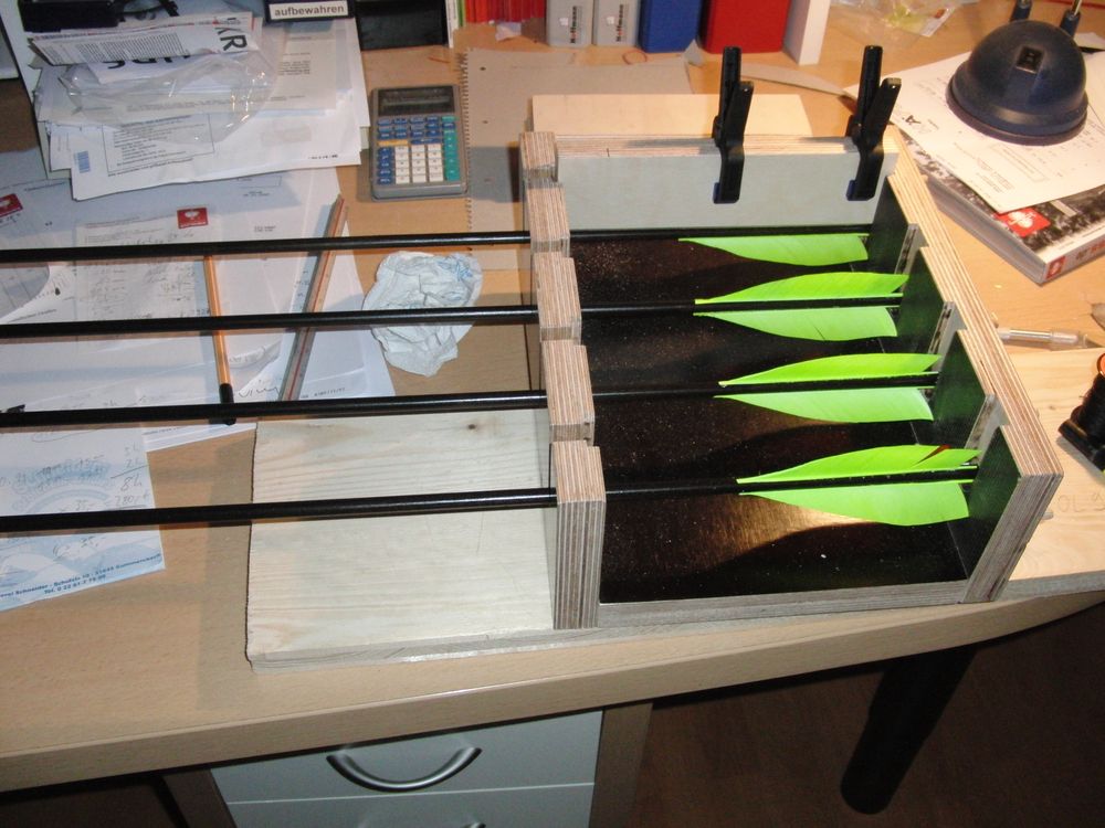

inspiriert vom 3fach- Befiederer von toxic habe ich mir mal diese Feder-klebe-hilfe gebastelt:
Aus Resten von ´ner Siebdruckplatte
Mit "Rastung" für den exakten Winkel von 120°
Die Birke Multiplex- Federklemmen sind eingenutet und fassen 20cm- Federn
Die Löcher sind Passgenau für 11/32- Schäfte;
5/16- Schäfte haben etwas Spiel aber zentrieren sich beim andrücken automatisch.
Funktioniert bisher super!

Die Klötzchen hab ich schnell auf der Kreissäge zugeschnitten und genutet.
Und dann noch ein bisschen die Kanten gebrochen mit Schleifpapier.
Wenn die Dübel ein Stück versetzt würden kann man aber auch Rundstäbchen nehmen.
Und anstelle der mit der Oberfräse hergestellten Nuten für die Federklemmen können natürlich einfach Führungsleisten aufgeklebt werden. (Da war ich aber zu faul für )
Ist also recht simpel nachzubauen. -> Aber dann bitte als 6fach- Befiederer!

Wenn´s optimal gebaut ist sollten die Klemmen stramm eingenutet sein.
Ansonsten sollte das Eigengewicht aber reichen, kurz andrücken und dann so lassen.
Man darf nur nicht mit dem Kleber schlabbern... dann kleben die Federn an den Klemmen fest!
