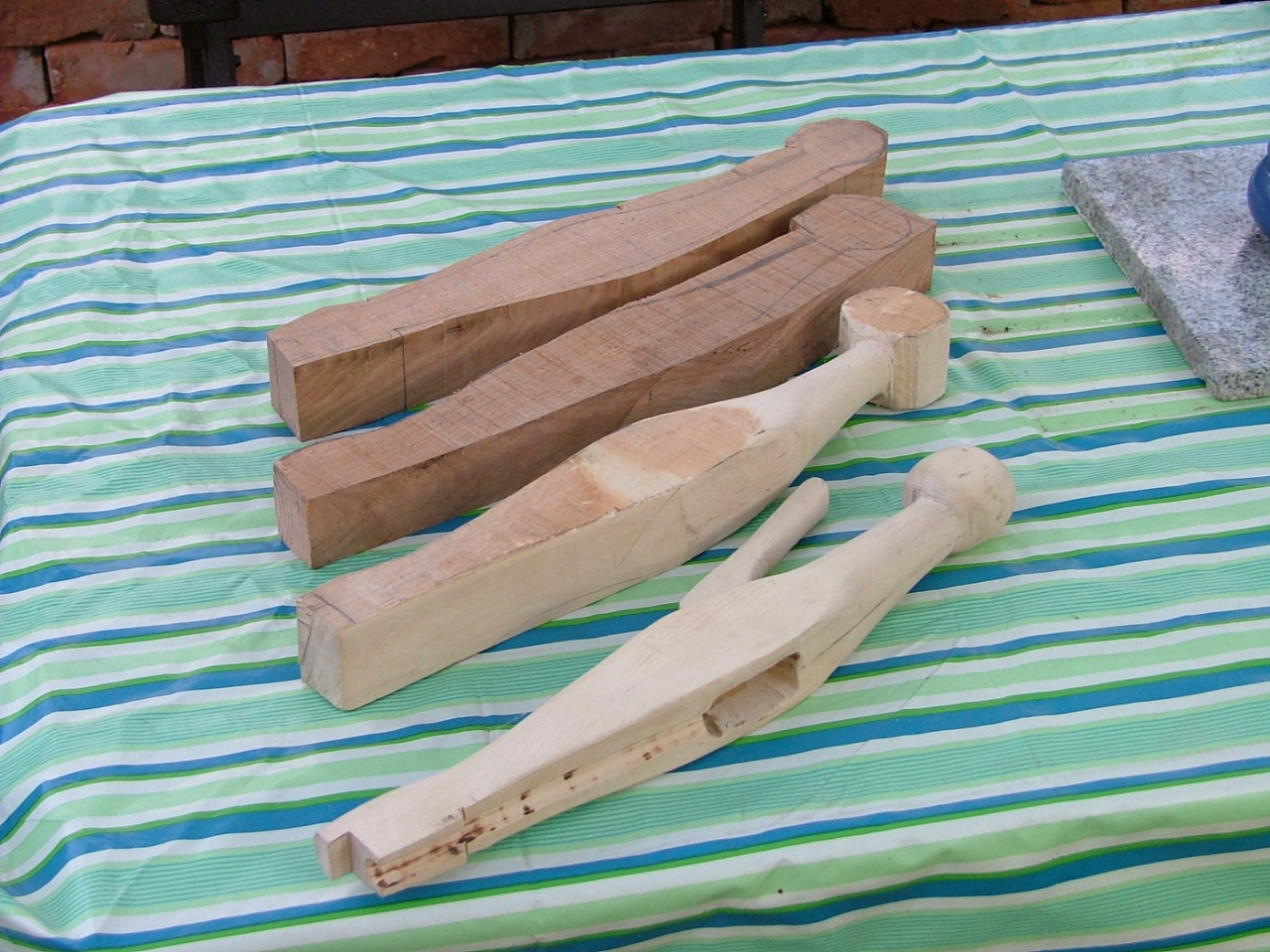

Ich hab mal aus Hain buche und Ulme je 2 Schäfte ausgeschnitten und bin im Moment damit beschäftigt diese in Form zu bringen. Die beiden aus Ulme bekommen Schnecken an Stelle von Kugeln. Die Bögen wird mein Daddy herstellen ( Da ich das Bogen bauen erst noch lernen muss.....), natürlich aus Holz..... Aus Eibe und Epoxydhanf( Epoxydhartz+Hanf). Am Ende sollten sie etwa eine Stärke von 30 Pfund haben, das ist zwar schwach für eine Armbrust , soll aber den nutzen haben das man beim schissen das Ziel nicht zerstört und der Bolzen nicht vollkommen im Gummi Vieh steckt.
Der Abzug besteht auch aus Holz, so wie die Nuss, die werden aber an den Kontaktpunkten in der Mechanik mit Metall beschlagen....

Hallo Junior
ein bisschen genauer kannst den Bau schon beschreiben

Mit Kugel hab ich sowas ja noch nicht gesehen. Ich bin mal gespannt wie das so weitergeht.

Nicht genug Assassin's Screed gespielt??Galighenna hat geschrieben:Mit Kugel hab ich so was ja noch nicht gesehen. Ich bin mal gespannt wie das so weitergeht.
