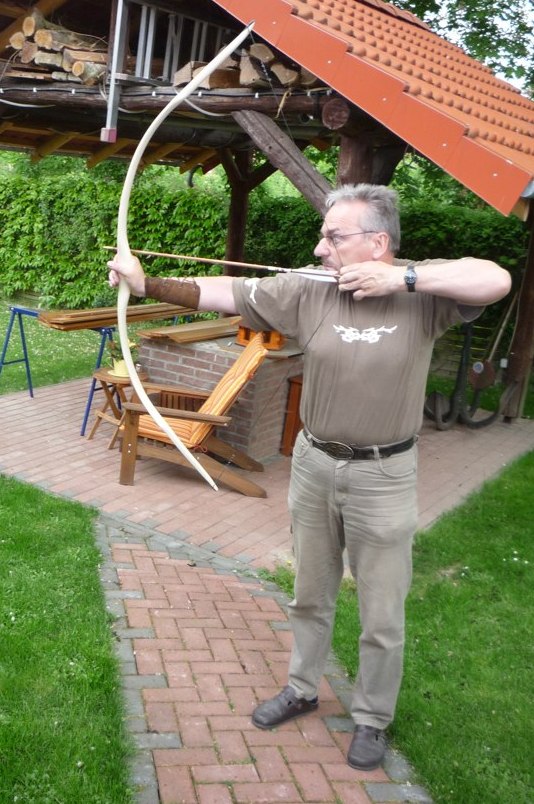

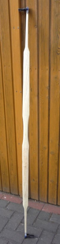

Ich habe auch mal wieder gebaut. Eigentlich sollte es ein Holmegaard werden aber dann ging es doch in Richtung Möllegabet.
Länge: 63"
Zuggewicht: 60 lbs bei 27"
Holz: Bergulme aus dem Waldviertel(danke Matthias)
steife Enden mit Horn Overlays
27" Auszug
27" Auszug

Ja, schön geworden Mecki ! Die Bilder sind leider etwas klein , schade um die Präsentation des feinen Bogens :-\
Snake Jo sagte ( meckerte ::) ) mal zu mir : " acker wenn du 25 Stunden an einem Bogen baust , dann gönne ihm auch die 15min für ein paar gute Fotos " ;D
Deine Fotos sind schon gut !..nur leider zu klein ;)
Ich habe das Auszugsbild mal etwas grösser gemacht , aber wegen der geringen Auflösung ist es leider etwas pixelig , stell bitte noch ein Bild ungespannt hinein für den BdM !

Hallo Lutz,
ich habe mir mal Deine Bilder von Deinem Album runtergeladen und etwas beschnitten und bis auf max 820 Pixel an der Langseite verkleinert. Ich hoffe Du bist mir nicht böse. ;)
Dein Garten verliert dadurch etwas. 8)

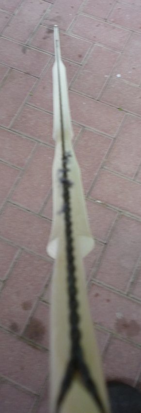

PS: Ist Dir wieder ein toller Bogen gelungen. 8)
